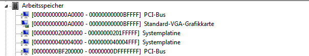

@eisbecher99: Ich habe jetzt nochmal nach meinem TOLUD wert geschaut.
Wenn ich das richtig verstanden habe sind das 2.99GB. Hab da mal noch ein Screenshot von meinem Gerätemanager dran gehängt.

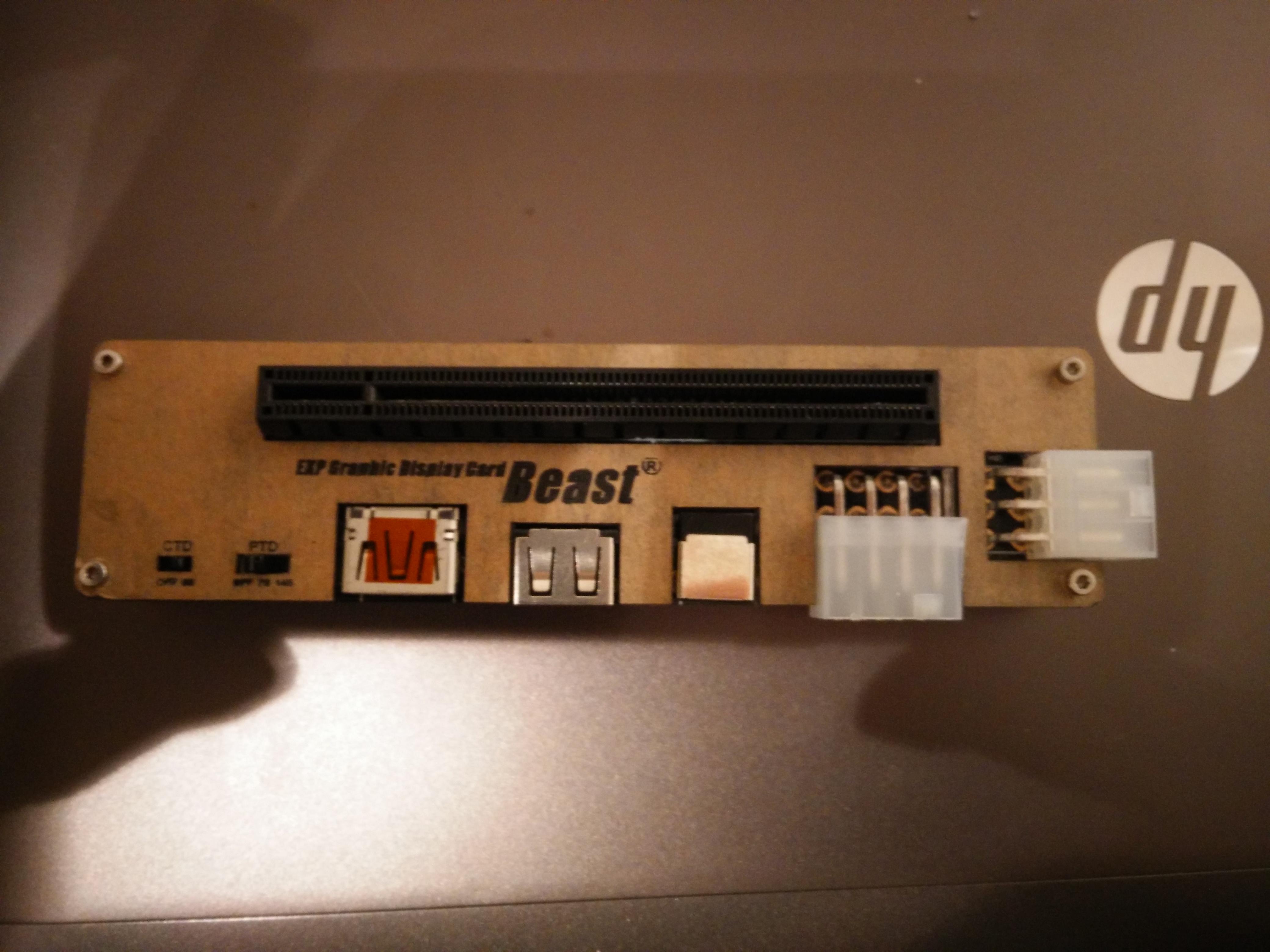

@gear1900: Kannst d mal ein Bild von der Adapteroberseite machen? Von dem EXP gibt es mittlerweile auch schon unterschiedliche Versionen.

Also von dem Adapter lese ich nichts im DIY Setup...
