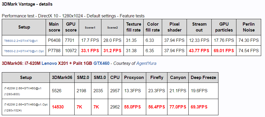

z.b. hier ist folgendes zu finden:
das bedeutet: ohne optimus gehts auch, aber mit ist es 3x schneller !!
muß man das nun noch extra installieren ?
oder ist das dann automatisch scharf ?
und: wie kann ich das kontrollieren ?

Das lässt sich nur indirekt überprüfen, in dem man zwischen externem Monitor und internem Display über FN+F7 die Ansichten wechseln kann. Wenn das nicht gegeben ist, weiß man, dass Optimus nicht aktiv ist.
Das X220 hat doch nur eine Intel iGPU. Es gibt also keinen Grund warum Optimus nicht aktiv sein sollte, wenn eine Nvidia eGPU vorhanden ist, oder?

Nein, du musst in aller Regel rein gar nichts machen außer den Intel Grafiktreiber(neuesten nach Möglichkeit) und dann den Nvidia Grafiktreiber installieren. Das war's.
Früher gab es extra Treiber für Optimus aktivierte Notebooks, aber das ist schon länger Geschichte und Optimus ist in jedem Treiber integriert.
Einfach mal Furmark anschmeißen auf dem integrierten Display, dann weiß man Bescheid. Kannst du auch jetzt schon einmal tun, dann weißt du wieviele FPS du mit der iGPU bekommst und merkst den Unterschied dann sofort.
