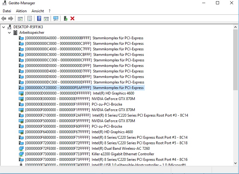

@radiotracker: Kontrollier mal deinen TOLUD, wie hoch dieser ausfällt. (siehe Seite #1, 2.2 c) ) Zu dem wird es bei dir auch darauf hinauslaufen, dass du Setup 1.3 benötigst. Du könntest versuchen im BIOS die 870M zu deaktivieren und dann probieren, ob die GTX670 erkannt wird. Das kann funktionieren, muss es aber nicht.

Vielen Dank für die Info: Mein TOLUD-Wert liegt bei ~3GB
Ich habe "CF200000" was dann wohl ein wenig mehr als 3,23GB ist.
(3314 Megabytes : 1024 = 3,23632)

Ja, der TOLUD ist zu hoch bzw. eben nicht mehr dafür ausreichend, um die nötigen 256mb für die Adressierung der eGPU gewährleisten zu können. 3,0 GB wären die Obergrenze gewesen.

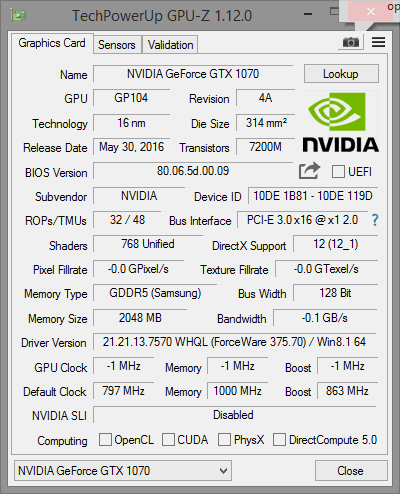

Hallo liebe community,
ich habe meine eGpu angeschlossen und sie wurde im Gerätemanager neben der iGpu und dGpu erkannt, jedoch kann ich kein Bild auf den externen Monitor bekommen. Ich habe setup 1.3 nicht benutzt, sondern nur durch einfaches plug and play meine eGpu angeschlossen. Natürlich habe ich vorher den Grafiktreiber gelöscht und nach dem Anschluss der eGpu den Treiber wieder installiert.
Muss ich zwingend die dGpu mittels setup 1.3 deaktivieren?
Desweiteren bekomme ich den Fehler 43 (code 43), kann den aber beseitigen, indem ich in den Ruhe Modus schalte, eGPU abklemme, zurück in Windows, in den Ruhe Modus, eGPU anklemme und wieder in Windows zurück.
GPU-Z zeigt komische Werte an bei der GTX 1070
Mein Laptop:
MSI GE60
i7-4700mq
gtx 765m
8gb Ram
eGPU: GTX 1070 mit EXP GDC
Danke schon mal im Vorraus :)

für den Code 43 gibt es zwei Möglichkeiten: a) Die Verbindung ist nicht "sauber" erfolgt, d.h. manche Notebooks kommen mit der Plug&Play-Lösung nicht klar. Da das bei dir mit dem Ruhemodus zu funktionieren scheint, gehe ich eher davon aus. b) Du könntst noch versuchen, den Intel Treiber für die iGPU zu aktualisieren. Bei einigen Usern hat das Besserung gebracht.
Ja, der GPU-Z Auszug sieht komisch aus. Offenbar wurde der Treiber unvollständig geladen. Für korrekte Funktion sollten z.B. alle Haken am unteren Rand bei PhysX, CUDA, etc. vorhanden sein. Es kann daran liegen, dass hier ein Treiber-Konflikt vorliegt. Versuche mal mit DDU alles rund um den alten Nvidia-Treiber wegzuputzen und stell sicher, dass nur der Desktop-Treiber zuerst installiert wird. Evtl. ohne Internetverbindung das ganze abwicklen, denn Windows zieht nach Neustart gerne sofort die Treiber für die dGPU.

Mein Tolud-Wert liegt bei 2,75Gb
Habe mit DDU den nvidia Treiber gelöscht und danach wieder ohne Internetverbindung den Treiber installiert, jedoch ohne Erfolg. Die dGPU wird im Gerätemanager genauso wie die eGPU erkannt. Wenn ich aber auf die nvidia Systemsteuerung gehen will, dann kommt die Fehlermeldung: Sie verwenden momentan keine Anzeige, die an eine GPU von Nvidia angeschlossen ist.
Es scheint wirklich ein Treiberproblem zu sein. Sollte ich lieber doch mit setup 1.3 die dGPU deaktivieren?

PROBLEM GELÖST
Habe mit Hilfe von Nando es geschafft das Problem zu lösen. Setup 1.3 war nicht nötig für die Lösung.
Ich habe zuerst den PCIe Bus von der dGPU im Gerätemanager deaktiviert und dann mit ddu den Treiber gelöscht. Danach musste ich den alten 372.20 nvidia Treiber installieren, weil dieser den Code 43 Fehler behebt. Die neueren Treiber verursachen nämlich diesen Fehler. Nach der Treiberinstallation kam es letztendlich zum langersehnten Erfolg.
Ich hoffe ich kann dem ein oder anderen Helfen mit diesem Lösungsansatz.
