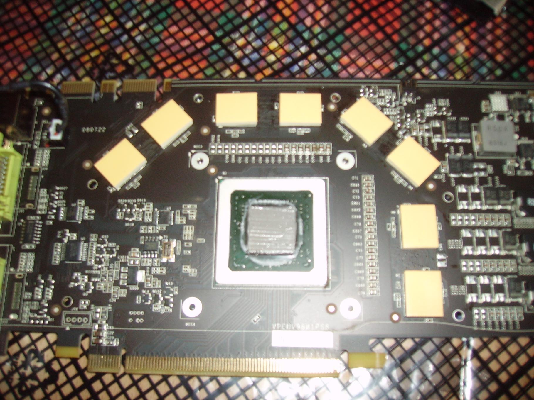

Vorbereiten für Umbau:
- Den Chip sowie Die von der Wärmeleitpaste befreit ( den Die per Nagellackentferner, taugt auch mal was für Männer :D ) und dünn Arctic Silver 5 aufgetragen.
Da auf dem Arctic Cooling schon so Wärmepad vorhanden ist wurde dieses entfernt und die Fläche gereinigt.
- Auf der Grafikkarte habe ich nun diese Wabbelpads angebracht. Wichtig zu beachten, die Speicher müssen vor aufsetzen der Wabbeldinger mit einem Radiergummi rauh ( ? ) gerieben werden da so ne Art Fettfilm drauf ist. Bei Nichtbeachtung erlischt die komplette Garantie ( sofern sie es nicht schon alleine wegen dem Umbau ist ) lt. Arctic Cooling Faltblättchen.
Nun kommen die Probleme....
XFX hat den 3 Pin Stecker für die Leuchtdiode, die von außen den Zustand der Grafikkarte angibt so blöde platziert das er nicht richtig in die dafür vorgesehene Kerbe des Kühlers passt. Abgesehen davon stört das Kabel, abgezogen ist wieder genug Platz. D.h. also das man die Diode nicht mehr benutzen kann, aber ich denke die ist eh so was von überflüssig...

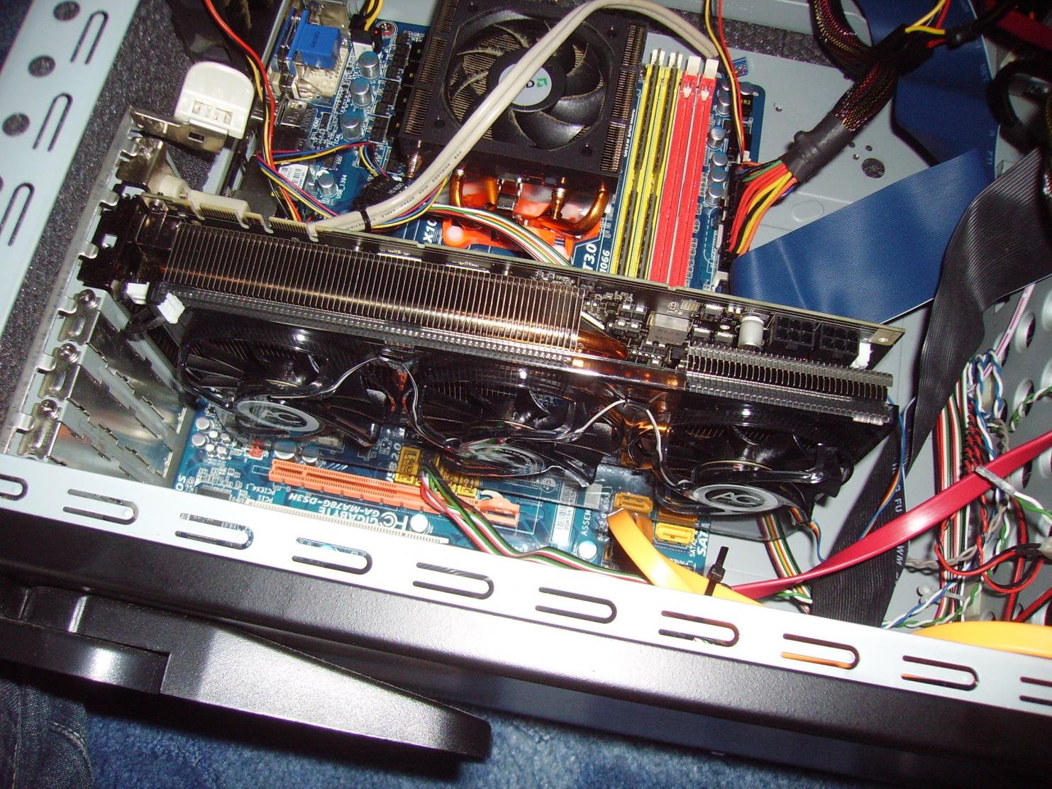

Keine Panik, der Kühler lässt sich trotzdem sicher befestigen. Man lege nun den Kühler in die richtige Position und richtet die Löcher der Grafikkarte mit denen des Kühlers aus. Am besten man zieht erst die Schrauben um die GPU an. Habe ich über kreuz gemacht ob sinnvoll oder nicht...wer weiß...
Eine Schraube lässt sich nicht komplett rein drehen hält aber das Wabbelpad am letzten Speicherchip gut. Das liegt an dem 3 Pin Stecker für diese tolle Diode. Da etwas mit Fingerspitzengefühl arbeiten und nicht nach dem Motto " Nach fest kommt ab" sonst macht man sich auf jeden Fall irgendwas kaputt.
Nun ist der Umbau fertig und Grafikkarte eingebaut.

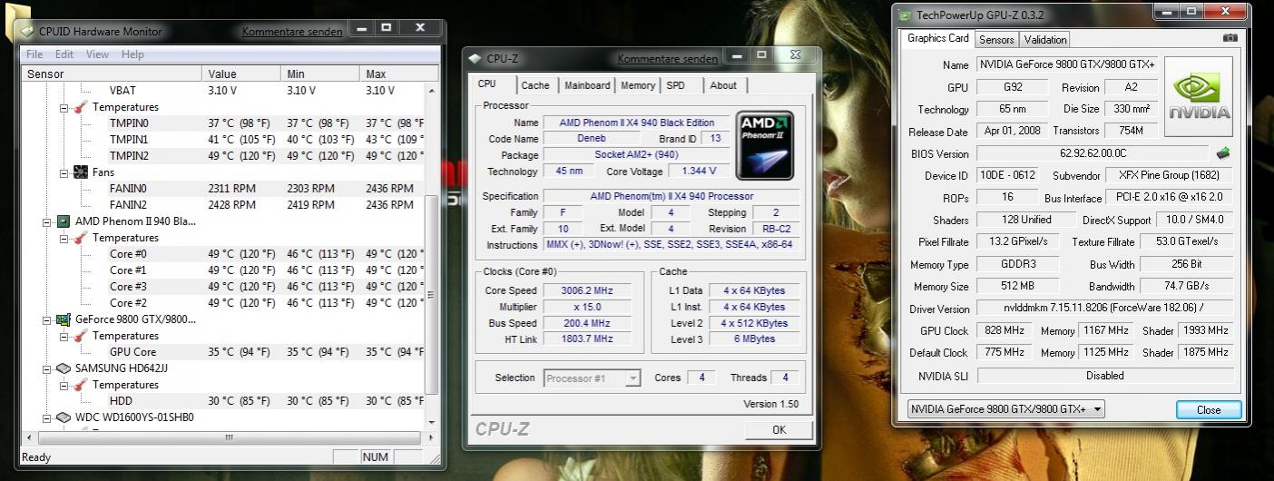

Ich hatte zu dem Zeitpunkt 19 Grad im PC Zimmer, die Grafikkarte eine Wärme von 29 Grad ( vorher mit Serienlüfter 41 Grad im Idle ). Heizung etwas aufgeschraubt um normale Arbeitsumgebung bzw. den Sommer nachzuahmen. Bei einer Raumtemperatur von 23~24 Grad hatte die Grafikkarte im Idle 32 Grad erreicht.
Benchmark 3D Mark 06 sowie Vantage, die Grafikkarte wurde max. 48 Grad warm.
Mit dem RivaTuner wurde sie jetzt auf einen Wert von: GPU 828 Mhz, Ram 1167 Mhz und Shader 1993 Mhz getaktet, übersteht 3D Mark im Loop sowie stundenlanges Anno 1701 und Stalker Clear Sky Zocken. Im Idle befindet sie sich bei 35 Grad. Nach 30 Min. Zocken bei 55 Grad. Ein klasse Wert wie ich finde, lag die Grafikkarte mit den von Haus aus 775 Mhz bei 65 Grad. Geräuschentwicklung auf maximal ist wesentlich angenehmer als der Serienlüfter. Bei 70% hört man sie so gut wie gar nicht mehr.
