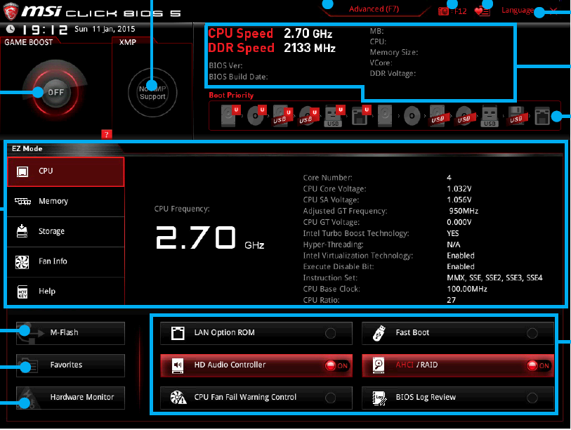

XMP switch - click on the inner circle to enable/ disable the X.M.P. (Extreme Memory
Profile). Switch the outer circle to select the X.M.P. profile. This switch will only be
available if the X.M.P. supported memory module is installed.
Oben links steht XMP dort müsstes du dann für deinen ram ein Profil auswählen können.
Würde wenn du Bildfehler hattest auch erstmal mit der igpu weiter machen.
EZ Debug LED: Debug LED indicators.leuchtet eigentlich irgendwas auf dem Board wenn du startest?
OK.Der Speicher vielleicht nicht,aber vielleicht das Board.Du kannst ihm aber auch gerne alleine weiterhelfen,wenn du eine Lösung parat hast.
Standart takt für den Speicher ist nämlich 2133mhz alles andere ist OC wie hier zu sehen :3600(OC)/ 3200(OC)/ 3000(OC)/ 2800(OC)/ 2600(OC)/ 2400/ 2133 MHz
