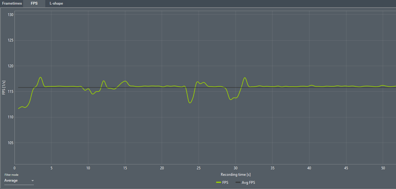

Kurzes Zwischending.
Ich schaue mir gerade mehrere PlÀne mit CapFrameX an.
Bisschen mit HZD getestet, RealitÀtsnah mit FPS Limit bei 116 fps und Discord usw im Hintergrund.
Im Grunde waren sich alle PlÀne sehr Àhnlich, aber eine Sache ist aufgefallen.
Habe eine neue Idee getestet und die ist in einer Sache abgewichen.
So Àhnlich sahen alle PlÀne aus:
(umso mehr der Plan auf Stromsparen ausgelegt ist, desto mehr und stÀker sind die AusschlÀge)
Mein neuester Test, der aber auch gut sparen kann hat dies plötzlich gezeigt.
So gut wie keine Abweichungen.
Nun gehts weiter. Ich check mal ein anderes Game.

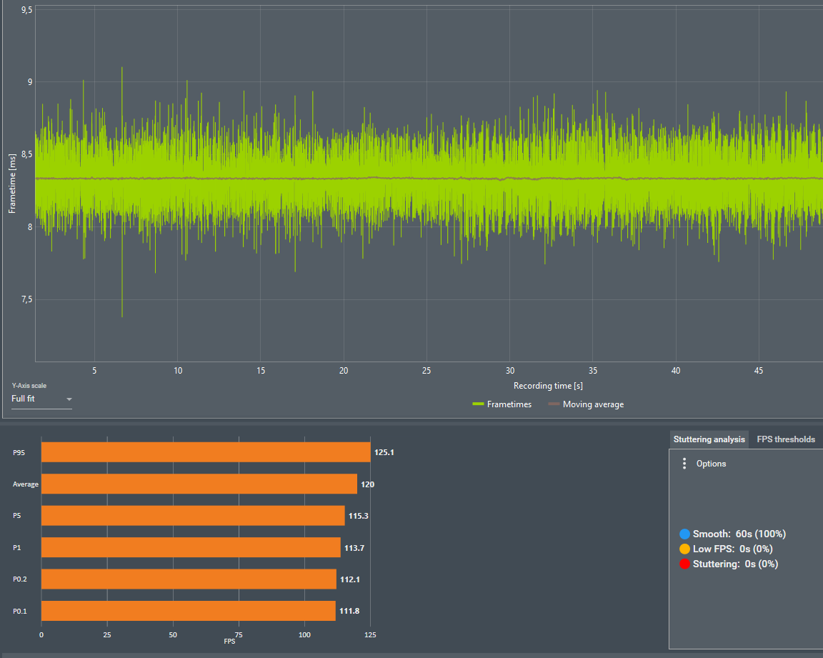

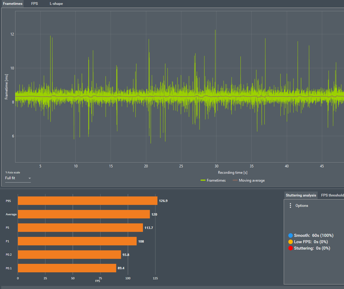

Ich bin weiter an den Feinheiten dran. Hier erneut ein Beispiel, mit Wreckfest (manuelles Event, nur ich)
2 Werte eingestellt die z.B. bei Youtube 10 Watt einsparen, man ingame aber kaum bemerkt.
Auch andere Spiele leiden unter den 0,1 und 0,2 % percentile, nur deutlich weniger.
Quizfrage an dem Ganzen: Mehr auf Energiesparen gehen und die mind. Frames leiden lassen oder weniger sparen, dafĂŒr gleichbleibende Leistung, auch wenn man die Details kaum bemerkt?
Hier ohne die Werte
Hier mit Werte fĂŒrs sparen
Also mir wĂ€re der Verlust bei P1 und darunter zu groß. Vielleicht bekommst du mit einem Plan ja doch nicht alles unter einen Hut. Aber vor dem Spielen den Plan zu wechseln ist ja schnell erledigt.
