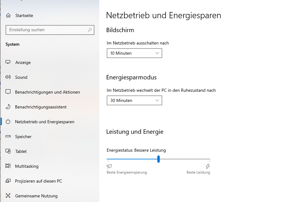

CB sagt dazu:
" Wer einen Ryzen 5000 und den neuesten Chipsatztreiber installiert, ermöglicht sich über ein Windows Provisioning Package den Zugang zu den drei standardmäßigen Energieprofilen, welche Windows von Haus aus bereitstellt: "Beste Energieeinsparung", "Bessere Leistung" und "Beste Leistung". Die AMD-spezifischen Energieprofile gibt es nicht mehr. [...]
AMDs Empfehlung lautet, die Mittelstellung, also "Bessere Leistung" zu verwenden, was wir Ihnen ebenfalls raten. Wir haben damit die beste Leistung und höchste Effizienz gemessen.
Habe ich bisher nicht. Kenne "Bessere Leistung" und "Beste Leistung" nur von meinem Laptop. Auf meinem normalen Rechner habe ich weiterhin nur "Energiesparmodus, Ausbalanciert und Höchstleistung".
Dafür muss man auf ausbalanciert stellen. Dann das neue "Einstellungen" und eben Netzbetrieb und Energiesparplan.
Ich merke im Load keinen großen Unterschied zwischen "Beste Energieeinsparung" und "Beste Leistung". Im Idle dafür umsomehr...
Ohne Witz, mein Arbeitszimmer ist ca. 12-15qm² groß und 15 Minuten mit dem PC und es wird kuschlig warm... meine Freundin fragt mich immer ob die Heizung angemacht habe^^
Daher verzichte ich lieber im Idle auf Perfomance, auf die 1-2fps im Game kann ich bei >100fps gut leben.
Danke für das Feedback

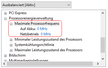

Ich muss zugeben, dass ich mit dem Thema "Energiesparpläne" wenig bewandert bin,
habe aber heute mal probiert die maximale Prozessorfrequenz im Energiesparplan auf einen oberen Wert zu deckeln.
Mit der Einstellung "Maximale Prozessorfrequenz " auf 4800 Mhz gesetzt konnte ich ca. 10 Watt im Cinebench Single-Core einsparen (von 65 auf 55W). Die 150 Mhz weniger merke ich in der Praxis so gut wie gar nicht.
Mann kann natürlich mit den Werten noch weiter runter gehen auf 4700, 4600 etc. An der Multicore-Performance ändert das natürlich gar nichts.
Hat das mal wer getestet und wo ist jetzt der Unterschied zu einem speziell angepassten Energiesparplan?
Ja ich hatte es mal getestet, aber den Weg über das spezielle Tool zum einstellen.
War im Grunde das Gleiche.
Den max. Takt senken bewirkt auch eine Absenkung der max. genutzten Spannung, wodurch dann auch die Einsparung kommt.
Allerdings hab ich den Grund vergessen warum ich das nicht in meinen Plan eingebaut hab. Wahrscheinlich weil es nicht ideal für Alle war. Der Plan sollte ja bei möglichst vielen gut laufen und möglichst keine oder sehr wenig Leistung kosten.
Mit meinem speziellen Sparplan, vorallem V4, hab die Frametimes in einigen Games gestestet.
In Games 20-30 Watt sparen ohne große Nachteile zu bekommen.
