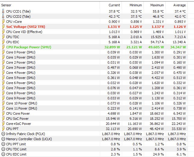

Good Job! @sz_cb thx
"Langzeittest" mit V4 steh noch aus, aber mein CPU-Fan hat ein neues Low-Noise Niveau erreicht
Die Temp-Sprünge sind nochmals deutlich abgeschwächter.
Zum allg. Vergleich mal noch ein Auszug aus HWInfo bzgl. Package Power (aufgenommen während ich hier schreibe und parallel PIP ein 2160p YT Vid. schaue)

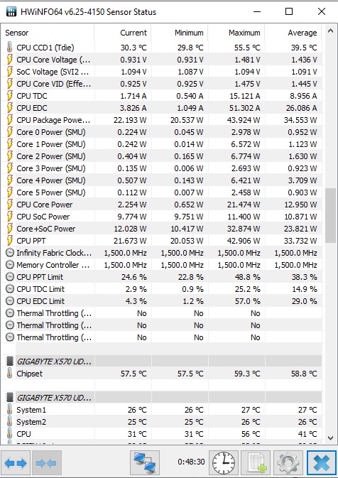

Bringt der Powerplan wirklich Vorteile bzw. kann ich damit bei mir noch wirklich was einsparen?
Ich habe beim Surfen und mit Youtube nebenbei 22-34Watt. Wenn ich Hardware Info richtig deute, hab es mal 48 Minuten offen gelassen.
Hardware X570 UD von Gigabyte mit Ryzen 3600 und nutze den neuen Microsoft Browser kein Chrome oder Firefox. PS: Nutze aktuell den Ryzen Balanced Plan.

Foxi2010 schrieb:Bringt der Powerplan wirklich Vorteile bzw. kann ich damit bei mir noch wirklich was einsparen?
Im Vergleich zu den AMD- und 1usmus-Sparplänen bringt mein Sparplan in den meisten Fällen eine deutliche Reduzierung des Verbrauchs und der Temperaturen. Ob es in Deinem Fall auch so ist, kannst Du nur durch Probieren herausfinden. Sollte sich bei Dir nix ändern/verbessern (was ich nicht glaube), kannst Du den Plan jederzeit wieder deinstallieren.

Ich hab mal getestet und die Pläne geswitcht auf die schnelle 5Watt weniger, Idle werte muss ich nochmal schauen sieht auch so aus das es etwas weniger ist, muss ich mal länger beobachten. Da es auch immer etwas schwankt sag ich mal 5Watt wo ich spare beim Surfen und Youtube.
Gibt es einen Grund warum die minimale Processorlast hier bei 90% liegt, hab die manuell immer auf 5% damit die CPU bei 2GHZ Idelt und nicht bei 3 irgendwas.
