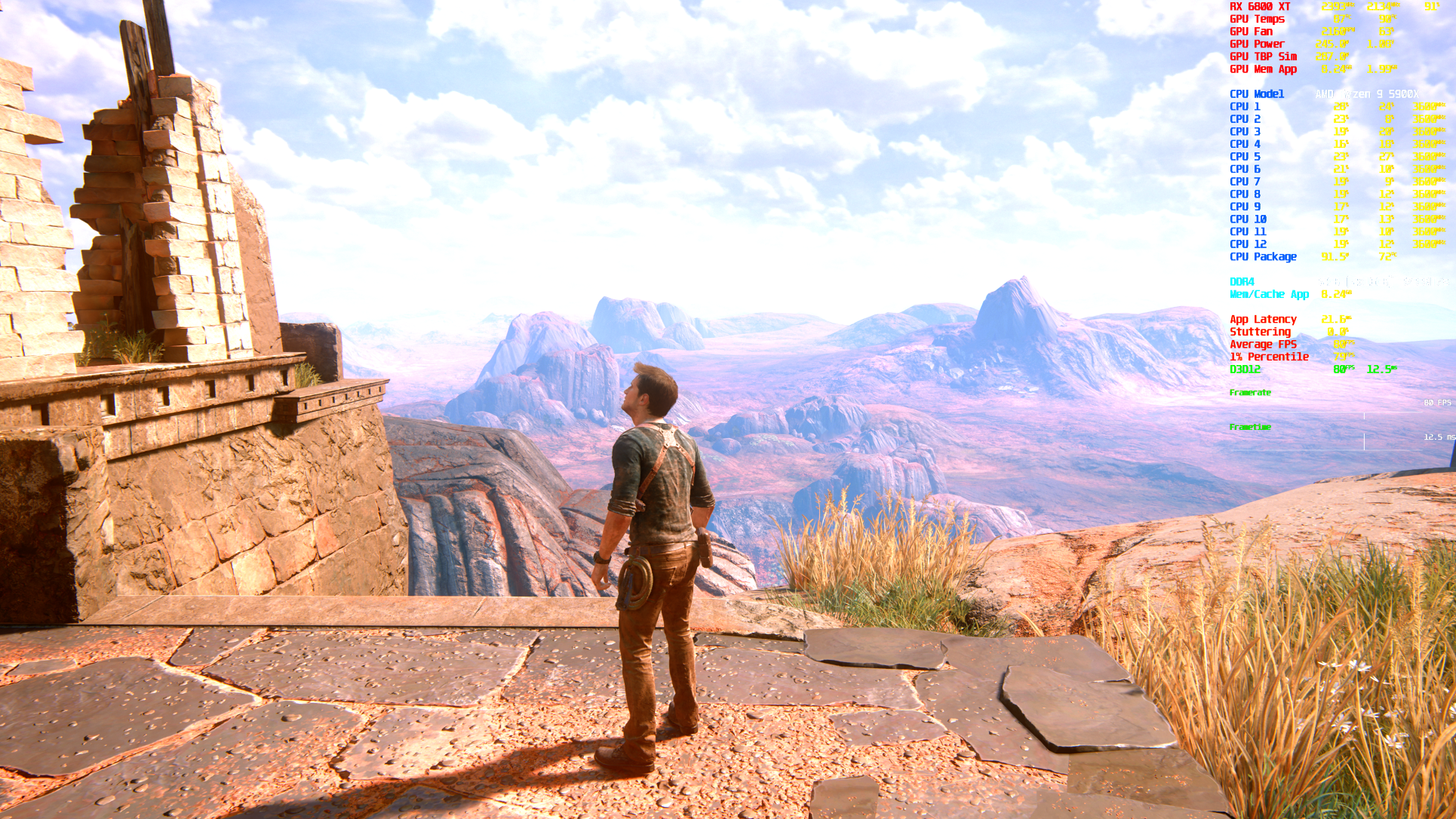

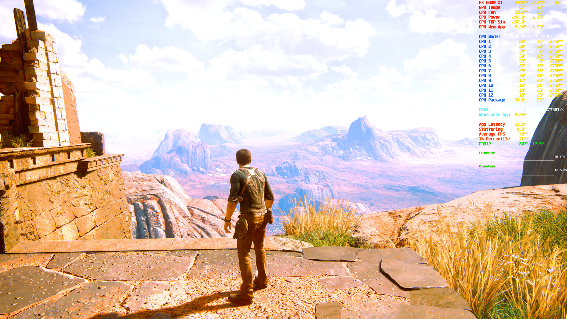

So Habe mal dein V1 Plan getestet und zwischen dem Spiel auch mal umgeschaltet.
Das ganze habe ich bei Unchartet 4 getestet mit Windows 11 Pro 22H2
Die Bilder musste ich bissel bearbeiten, wegen HDR im Spiel waren die Bilder etwas hell.
Also in dem Spiel Funzt es ziemlich gut. Spiel ist auf 4K mit FSR2 und alles Ultra + 80FPS Begrenzung
mit dem v1 plan bleibt die cpu Konstanz auf 2.700mhz mit ca 53°C bei Ausbalanciert geht's hoch bis 78°C
Reaktionen: Pjack und sz_cb

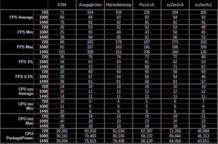

Ich habe den v2-Plan nun mal in AC Valhalla gegen die Standardpläne und Pizzas v5 antreten lassen. Zum Vergleich auch noch den alten v4-Plan für Zen2.
Anmerkungen:
  • 720: Details: hoch (keine Änderungen)
  • 1080: Details: hoch (keine Bewegungsunschärfe, niedrige Tiefenunschärfe)
  • 1440: Details: mittel (keine Bewegungsunschärfe, niedrige Tiefenunschärfe)
  • Verbrauch wurde mit HWiNFO getrackt (500ms Intervall)
  • Versuchsablauf war stets gleich
  • genutzt wurde der integrierte Benchmark
  • CPU: R9 5900X
  • GPU: GTX 1660 Super
Sieht doch eigentlich ganz brauchbar aus, oder? :)
