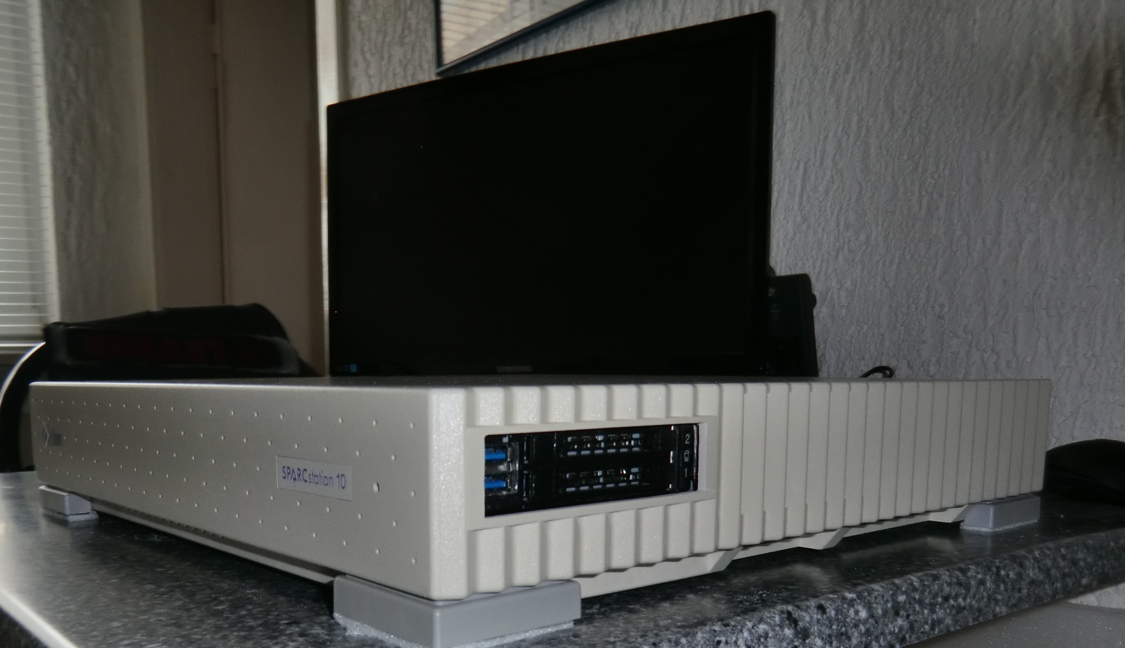

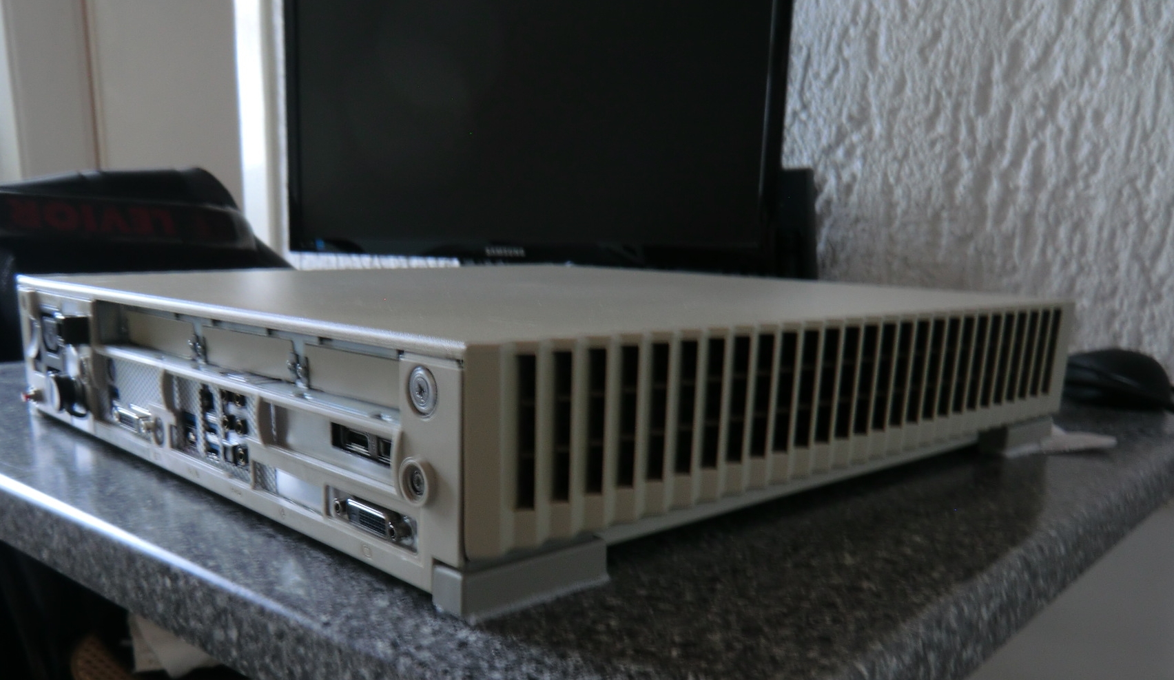

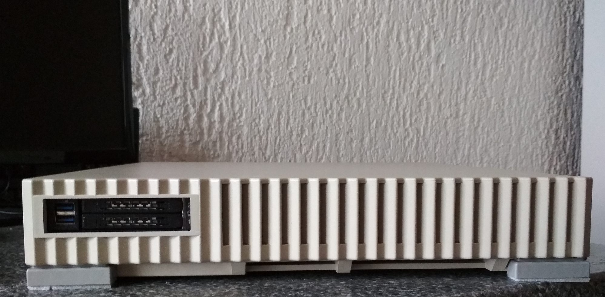

Hallo zusammen,
ich möchte hier meine Erfahrungen zum Durchreichen einer Grafikkarte in eine virtuelle Maschine (GPU-Passtrough) wiedergeben. Meine Idee war, das Windows 10 auf meiner Workstation zu virtualisieren (mit Linux als Hostsystem).

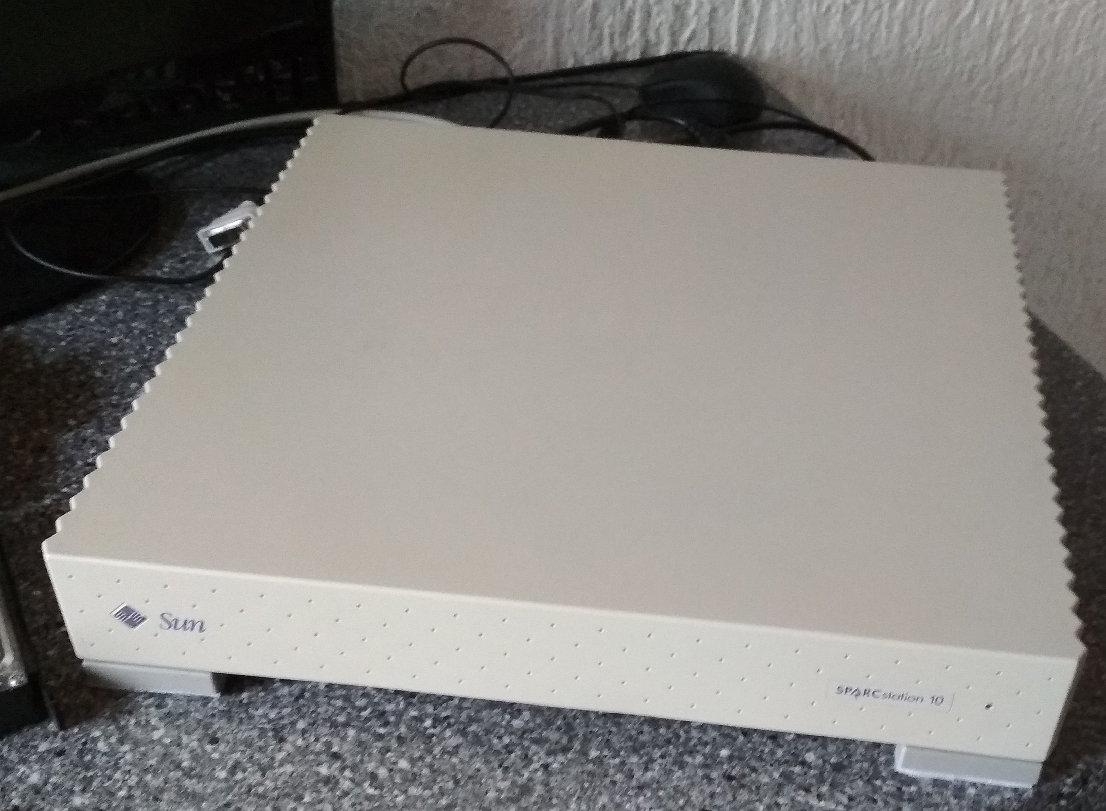

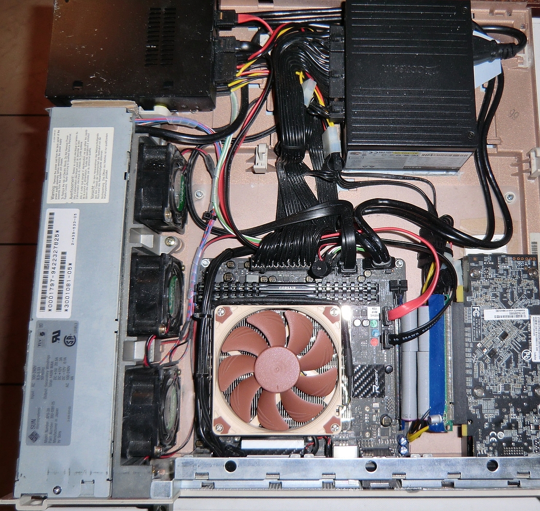

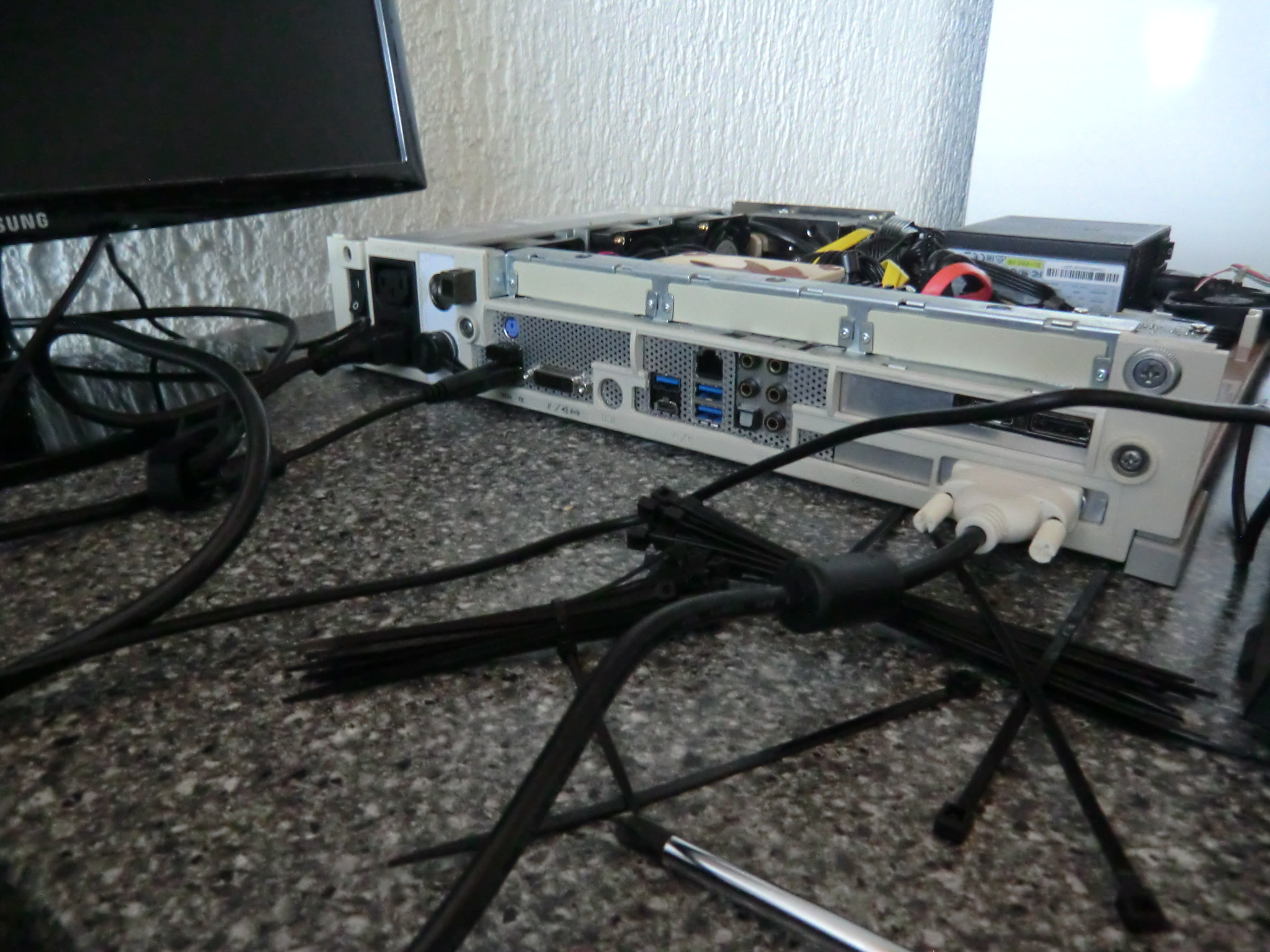

Das Gehäuse dieser Workstation (eine ein wenig gemoddete SUN SPARCstation 10) bietet nur wenig Platz im Inneren, deshalb die Verwendung eines ITX Mainboards (hier: BIOSTAR B550T-Silver).

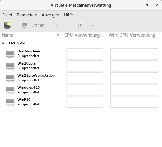

Um eine virtuelle Maschine aufzusetzen ist nun die virtuelle Maschinenverwaltung über die Desktop-
oberfläche des Hostsystems zu starten.

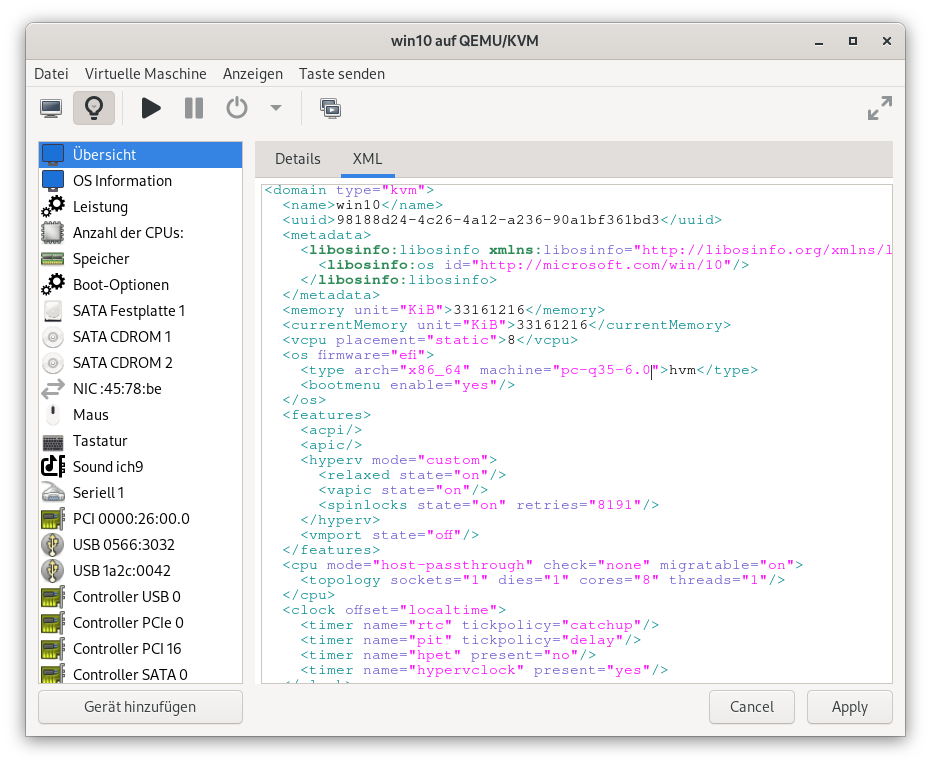

Nach dem Start sollte in der Maschinenverwaltung unter dem Menüpunkt
Bearbeiten -> Einstellungen
der Haken an „Enable XML editing“ gesetzt werden. Somit ist es später möglich den XML Code der
VM zwecks Anpassungen zu bearbeiten.

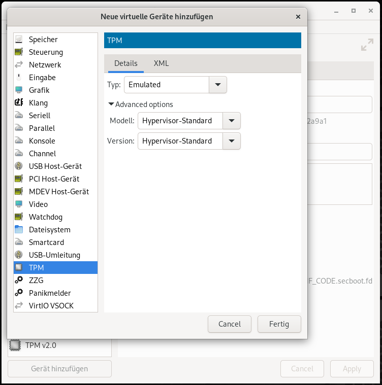

Bevor man damit beginnt sind noch einige Einstellungen vorzunehmen.
Der Reihe nach wären das wie auf den nachfolgenden Bildern gezeigt:
Die Firmware von BIOS auf UEFI... umzustellen:
Die CPU und den Arbeitsspeicher (RAM) zu konfigurieren:

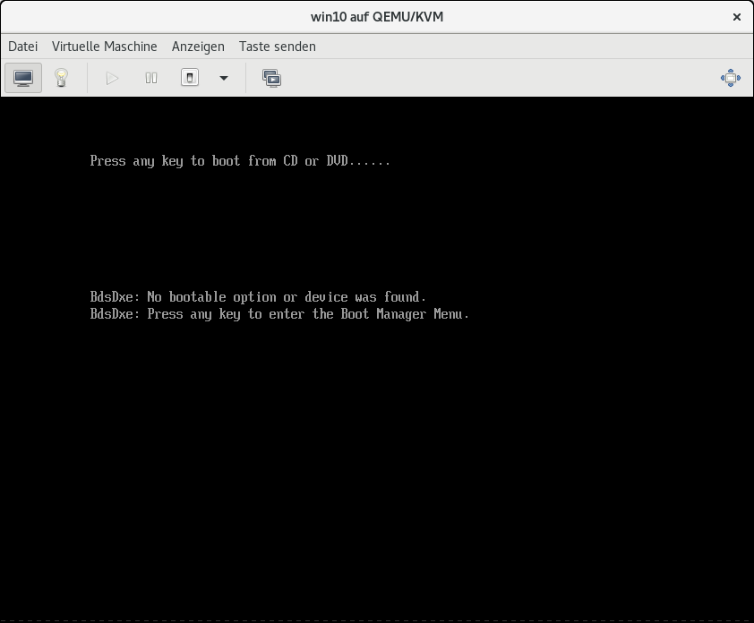

Die Installation beginnt und die VM will von dem virtuellen CDROM Laufwerk booten. Jetzt muss man
schnell sein und eine Taste auf der Tastatur betätigen damit die Installation per CDROM in der VM erfolgen
kann.
Verpasst man den Zeitpunkt des Tastendrucks, dann landet man im BIOS der VM. Diese verläßt man
wieder durch Anwahl von „Continue“ und die Abfrage des Tastendrucks erfolgt von neuem. Nach Betätigen
der selbigen beginnt eine normale Windows Installation.

c) Jetzt in der virtuellen Maschinenverwaltung, in der XML Ansicht, die erste Zeile
<domain type="kvm">
durch
<domain type='kvm' id='1' xmlns:qemu='http://libvirt.org/schemas/domain/qemu/1.0'>
ersetzen.
Anschließend, ganz am Ende, vor </domain> folgendes einfügen
<qemu:commandline>
<qemu:arg value='-object'/>
<qemu:arg value='input-linux,id=kbd1,evdev=/dev/input/by-id/usb-0566_3032-event-kbd,grab_all=on,repeat=on'/>
<qemu:arg value='input-linux,id=mouse1,evdev=/dev/input/by-id/usb-275d_USB_OPTICAL_MOUSE-event-mouse'/>
</qemu:commandline>
und mit dem Anklicken von „Anwenden“ übernehmen.

An einigen Stellen wird hier darauf hingewiesen, dass es notwendig ist, Secure Boot im Bios der
virtuellen Maschine auszuschalten (insbesondere bei Verwendung von Virtio Treibern).
Wie geht das? Nun, ziemlich einfach, es muss nur sofort nach dem Starten der VM die Taste F2
mehrfach betätigt werden. Dann wird ähnlich wie bei einem normalen PC das BIOS der VM aufgerufen.
Wichtig ist hierbei, das die VM (noch oder wieder) in der Konsolenansicht läuft.
Das ganze sieht danach (in der Konsolenansicht) dann folgenermaßen aus:
Jetzt mit den Pfeiltasten der Tastatur auf den Eintrag Device Manager wechseln und mit der Enter
Taste bestätigen. Dann zeigt sich folgendes Bild:
Die Secure Boot Configuration anwählen und das [X] im Menüpunkt Attempt Secure Boot
abwählen (mit der Space- bzw. Leer-Taste).
Die so geänderte Einstellung dann mit der Taste F10 speichern (und mit der Z-Taste bestätigen
[bei einem deutschen Tastaturlayout]).
Diese Beschreibung funktioniert sofern die VM in der Konsole läuft. Wurde die VM bereits mit
durchgereichter Grafikkarte betrieben, dann war das Aufrufen des BIOS in der VM so nicht mehr
möglich.
Deshalb muss temporär die Videoausgabe (wieder) per SPICE Server erfolgen. Dazu in der vir-
tuellen Maschinenverwaltung die Taste „Gerät hinzufügen“ anklicken, dann den Eintrag Grafik
anwählen und als virtuelles Gerät den SPICE-Server auswählen.
Anschließend den neuen Eintrag Video Cirrus nach Virtio umstellen.
Jetzt noch eine Konsole zur Ausgabe hinzufügen.
Hinweis: Wird Evdev zur gemeinsamen Benutzung von Maus und Tastatur in VM und Host benutzt,
dann den entsprechenden Eintrag löschen (damit die VM in der Konsolenansicht bedient werden kann).
Jetzt zur grafischen Konsole wechseln, die VM starten, mit der Maus auf das Feld der Konsolen-
ausgabe klicken und dann sofort die Taste F2 betätigen.
Kommt man jetzt nicht ins BIOS und die VM hängt sich scheinbar auf,
dann „Zurücksetzen erzwingen“ anwählen,
die VM neu starten, wieder auf der Feld der Konsoleausgabe klicken, Taste F2 betätigen, jetzt
sollte in der Konsolenansicht das VM BIOS zu sehen sein.

Das kann man ändern, in dem man in der virtuellen Maschinenverwaltung in der XML-Ansicht folgende Zeilen einfügt:
Unter
<features>
<kvm>
<hidden state="on"/>
</kvm>
eintragen, sowie die Zeile
<cpu mode="host-model" check="partial">
nach
<cpu mode="host-passthrough" check="partial">
ändern.
Direkt darunter die Zeile
<feature policy='disable' name='hypervisor'/>
einfügen und anschließend übernehmen.
Wird die Windows VM jetzt gestartet sind die Einträge zum Hypervisor aus der Systeminfo und dem
Taskmanager verschwunden.

Könntest du auch Bilder von deiner umgebauten SPARCstation mit dranhängen, just for the heck of it? Ich hab was über für solche Umbauten, mein PC sitzt in einen Power Mac G5.
Reaktionen: PHuV
Ja klar,
werd ich morgen mit dranhängen.
Reaktionen: ghecko

Verwendest Du KVM nur per Kommandozeile oder wirst Du Dir eine GUI wie Virtual Machine Manager (VMM) installieren?
@PHuV
Ja, es wird QEMU-KVM genutzt. Die Installation der VM erfolgt dann per GUI mittels
virtueller Maschinenverwaltung VMM.
Reaktionen: PHuV
So, hier nun die versprochenen Bilder meiner Sun SPARCstation 10.
Die habe ich während der Bauphase gemacht. Ich hoffe man kann
das einigermaßen erkennen.

Maus und Tastatur gemeinsam im Host-System und einer VM nutzen.
Neues Update: Secure Boot im BIOS der VM ausschalten.
