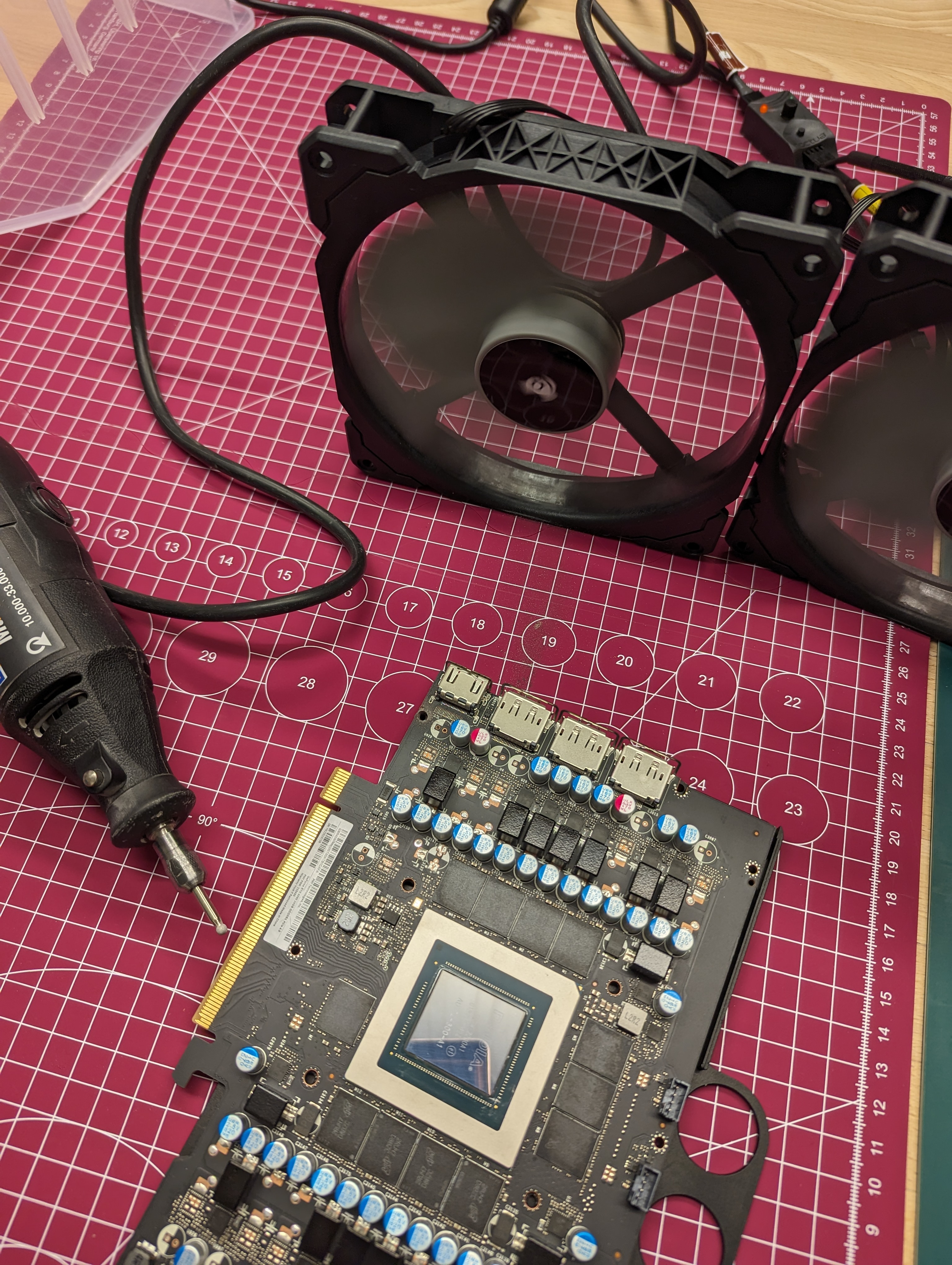

Tja, das ist die Frage. Leider ist die PNY nicht komplett Reference (das Board ist ja etwas länger). Bei Bykski ist die Karte nicht drauf als passend für den Ref Kühler.
Watercool hat gar nix im Angebot für Ref. (und laut Spreadsheet von Reddit gibts auch nix anderes).
Die originalen Pads sind bei der Demontage zerrissen und entsorgt, zurück auf Luft ist also auch nicht (bzw. nicht so einfach).
Verkaufen wird auch nicht gehen (da wird keiner nen eigenen Block fräsen).
Bleibt mir nur der Dremel :heul:

Da bin ich mir eben noch nicht 100% sicher. Ich habe nirgends (vermasste) Lochzeichungen von 4090ern gefunden, die das bestätigen könnten.
Wenn ich mir die Bilder im Luxx (leider nur noch von der KFA & PNY online) ansehe, dann würde ich sagen: das Loch unten links in der Ecke ist an der selben Stelle.
Und dann frag ich mich, wie ein Alphacool Kühler passen kann...

Und was musst du jetzt eigentlich dremeln?
Das Loch im PCB muss so breit werden, dass die Schraube durch Backplate & PCB in den Kühler geschraubt werden kann:

Samstags habe ich wieder ein bisschen Zeit gefunden.
Ich hab so schon nicht das ruhigste Händchen, aber mit der Dremel in der Hand und der Karte aufm Tisch war nochmal ne andere Liga.
Das Loch ist jetzt gross genug, dass ich die Schrauben durchkrieg. Hab vor lauter Nervosität keine Detailbilder gemacht.
Danach die Karte vom Staub befreit, nochmal mit ISO gereinigt und diesmal die ThermalGrizzly WLP aufgetragen. Die Pads auf dem Speicher hab ich bisschen flacher gedrückt. Mal sehen was die Temperaturen machen.
Der nächste Aufreger kam dann beim Montieren der Backplate. Alle Schrauben passen (Halleluja!), aber die Plate ist jetzt verbogen?! Also nochmal geschaut: Beim Loch was ich aufgebohrt hab, ist der Abstandshalter deutlich niedriger als die anderen.
Ich glaub echt ich hab ein Montagsmodell erwischt. Höhenunterschied mit Unterlegscheiben ausgeglichen, aber dann scheint das Wärmeleitpad auf der Seite keinen Kontakt mehr zu machen...
Hab dann aufgegeben, die Scheiben entfernt & festgezogen.
