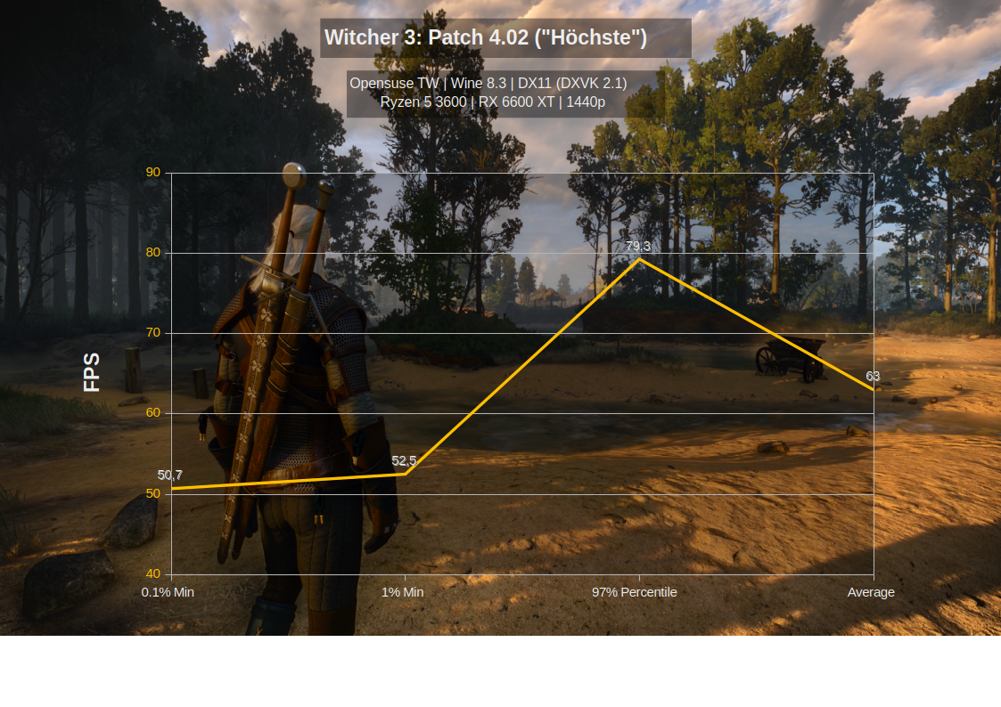

rarp schrieb:Jo, auf FlightlessMango habe ich ein paar ältere Beispiele.
Ja, wobei ich die vor der Weiterverwendung immer noch überarbeiten muss, da auch extreme Ausschläge außerhalb der in meiner jeweiligen Mangohud-Konfig angegebenen Limits aufgezeichnet werden. Heißt beispielsweise, wenn das FPS-Limit in der Konfig 144 ist, sind dennoch manche Werte weit darüber enthalten, gilt auch für Ausschläge nach unten.

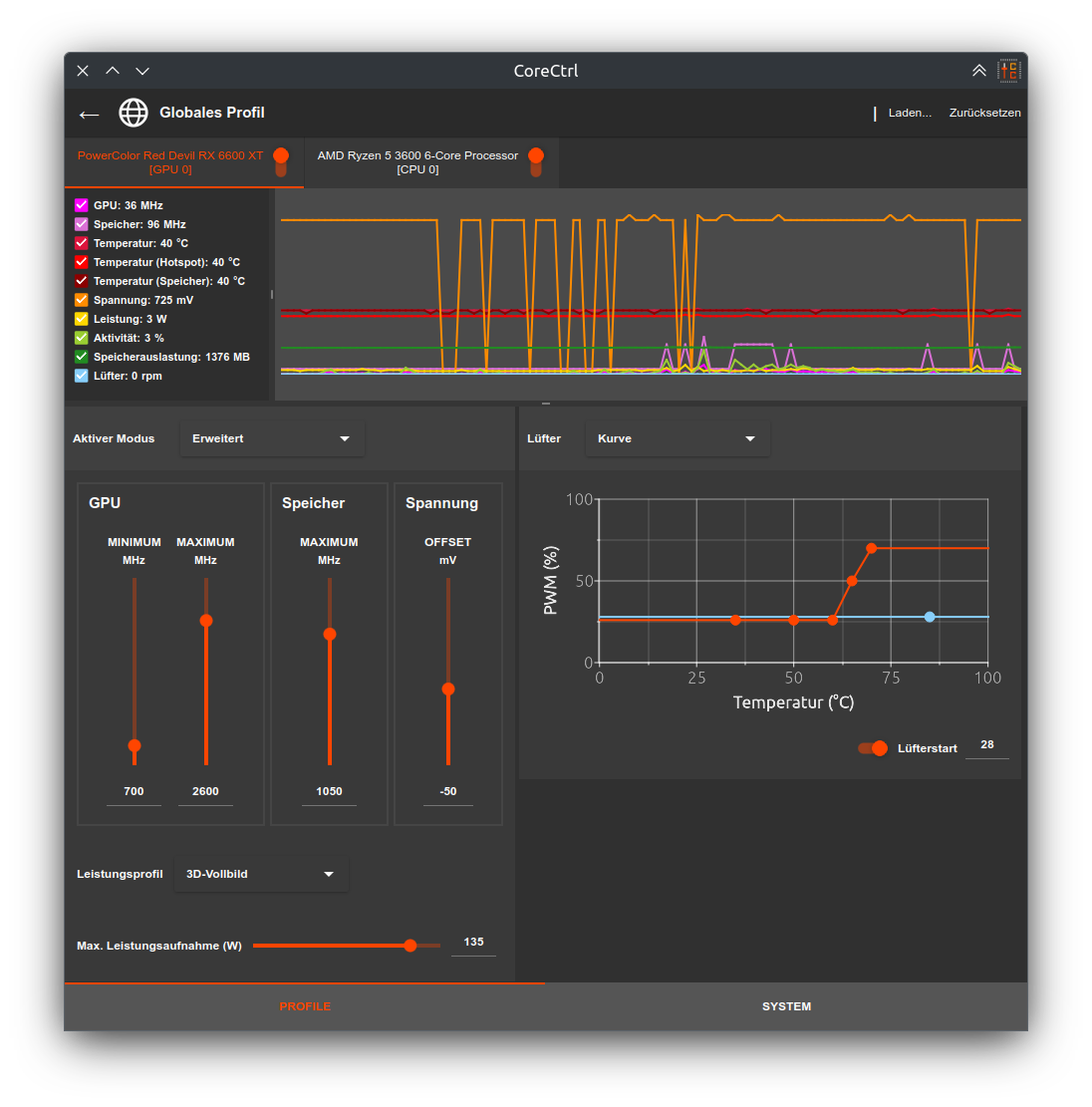

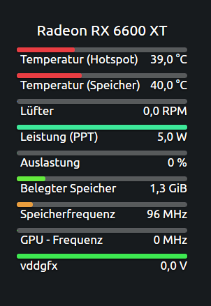

Ich habe CapFrameX nur einmal zu nutzen versucht, und selbst das ist schon lange her, kann also nicht viel dazu sagen.je87 schrieb:Gibt es denn etwas Ähnliches wie CapFrameX unter Linux? Ich möchte gerne eine Programm zur Live-Überwachung der Hardware, wenn man mit UV, verschiedenen Powerlimits etc. experimentiert. (Falls das unter Linux überhaupt möglich ist)
Ich nehme an, du willst hauptsächlich Temperaturen und Leistungsaufnahme überwachen. Das kannst du beispielsweise im Terminal, mit Sensor-Applets oder mit CoreCtrl (AMD-GPUs) machen.
Terminal:
Mittels
sensors den Identifier deiner GPU ermitteln. Bei mir ist das amdgpu-pci-0b00, der Befehl lautet dann watch 'sensors|grep -C 11 amdgpu-pci-0b00' und zeigt folgende Infos an, die standardmäßig alle 2s aktualisiert werden:
Code:
Alle 2,0s: sensors|grep -C 11 amdgpu-pci-0b00
amdgpu-pci-0b00
Adapter: PCI adapter
vddgfx: 6.00 mV
fan1: 0 RPM (min = 0 RPM, max = 3500 RPM)
edge: +39.0°C (crit = +100.0°C, hyst = -273.1°C)
(emerg = +105.0°C)
junction: +39.0°C (crit = +110.0°C, hyst = -273.1°C)
(emerg = +115.0°C)
mem: +38.0°C (crit = +100.0°C, hyst = -273.1°C)
(emerg = +105.0°C)
PPT: 4.00 W (cap = 135.00 W)
~/.bashrc anlegen, damit du den Befehl nicht immer tippen musst.Gut möglich, dass es elegantere Lösungen fürs Terminal gibt, mir reicht das hier.
Sensor-Applet (KDE):
Das ist eines meiner 6 Sensor-Applets auf dem zweiten Monitor, Werte werden laufend aktualisiert.
CoreCtrl:
