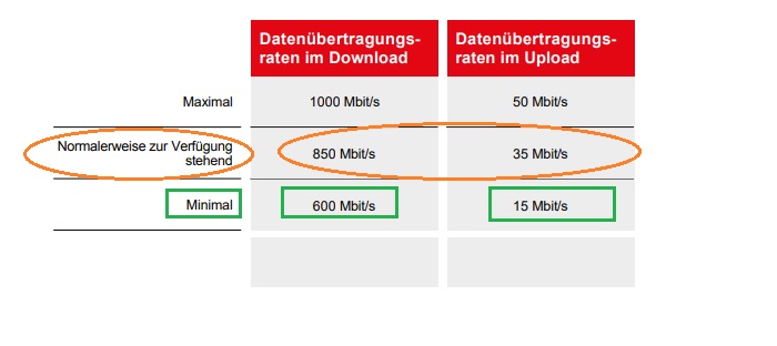

Beim Gigabit Tarif hast du vertraglich zugestimmt für:
Im Downstream:
Minimum 600mbit
Normalerweise 850mbit
Maximal 1000mbit
Im Upstream:
Minimal 15mbit
Normal 35mbit
Maximal 50mbit

@floh667 Danke erst mal für die klare Auflistung und gute Erklärung.
Im Hinterkopf hängt das natürlich noch, von wegen "bis zu" und welche Werte da genannt werden, aber wenn man es noch mal so klar aufgelistet vorgehalten bekommt, ist das schon sehr hilfreich.
Irgendwie denkt man immer automatisch an den Namen des Anschluss, als Wert für den Speed, was ja zu großen Teilen sogar auch passt. Muss man ja auch mal sagen.
Aber eigentlich darf man sich wohl erst beschweren, wenn diese "Minimalwerte" oft unterschritten werden, wenn ich das richtig verstanden habe.
So gesehen stimmt ja alles mit den Werten, wenn man davon ausgeht, dass Sonntags Abends, zur Primetime, eben nicht "maximal", oder besser als "normal" ist, sondern eher irgendwo zwischen "Minimum" und "normal".
Haut bei mir dann zumindest hin.
Und wenn man weiß, dass zu so einer Zeit das Netz eh rappelvoll is, is auch klar, wenn's mal etwas stockt, oder zäher läuft. Vielleicht auch mal n Packet Loss auftritt(selten).
Wenn ich es so weiß auf schwarz ( ;) ) lese, leuchtet es ein, dass im Grunde alles im Rahmen war:
Im Downstream:
Minimum 600mbit
Maximal 1000mbit
Im Upstream:
Minimal 15mbit
Normal 35mbit
Maximal 50mbit
Grad im Upstream greift ganz schnell ein rigoroser QoS Dienst, der die Datenströme zu den Modems runter regelt, wenn das Segment stark ausgelastet ist, damit der normale Betrieb möglichst lange aufrecht erhalten werden kann.

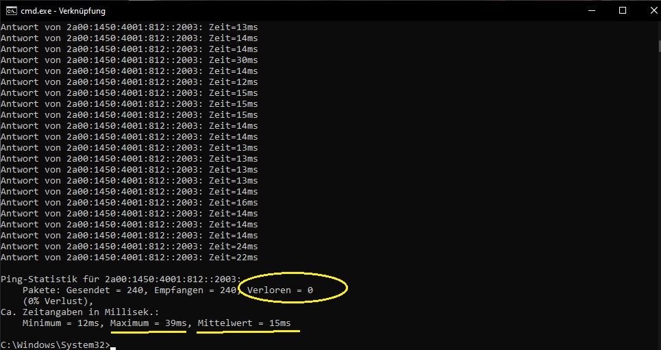

Naja, für mich als Zocker is eh das hier das Wichtigste:
Stabile Verbindung ohne Packet Loss, niedriger Durchschnittsping, keine zu hohen Ausreißer Pings.
Speed hab ich ehrlicherweise eigentlich immer genug anliegen, beim 1000er. Gerade wo ich mir noch mal die Minimumwerte angesehen habe, des Tarifs.

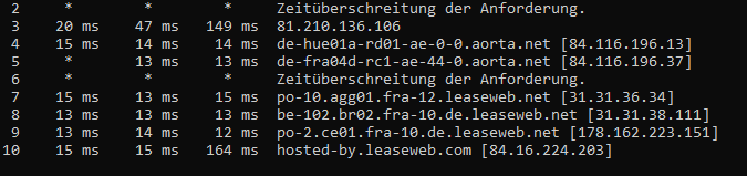

btw: Wenn ich besser nicht Google anpingen soll, wie kriegt man eigentlich die Adresse der Server von seinen online Spielen heraus ?
Wurde ja mal erwähnt, dass man besser seine Spieleserver anpingen sollte.
Nur wie weiß ich z.B., welche Adresse der Europa Server von "Hunt Showdown" hat, bzw. was tippe ich dafür ein, wenn ich den von mir aus anpingen will ?
Bin ja nur Zocker und kein Internet-Kenner. So gesehen hätte ich keine Ahnung, wie ich das rauskriege.
Ich checke mal im netz, ob ich was finde dazu.
edit: Nachtrag : Habe keine Adresse des Europa Servers von Hunt Showdown finden können und breche die Suche ab. Scheint für Nichtkenner, wie mich, nicht so einfach zu sein.

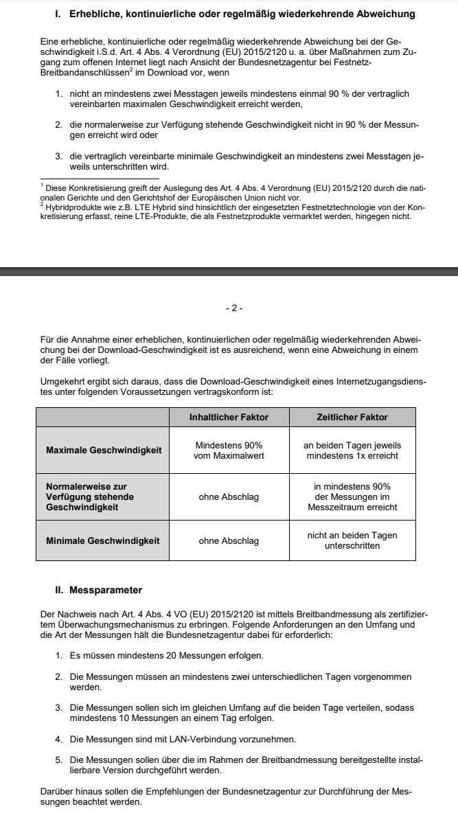

Das eine Ding is das mit den BIS ZU 219 Stunden Ausfall pro Jahr, was sich VF in den Geschäftsbedingungen einräumt und das andere ist die Methode von der BNetzA, die das konkrete loggen erfordert und leider nur auf den Punkt der Mindergeschwindigkeit eingeht -nicht aber auf die Zuverlässigkeit des Anschlusses.
Klick das, geh zum Abschnitt Messungen und zieh dir das Pdf am Ende dieses Textblocks rein, darin steht, wie oft und wie lang (In Tagen) gemessen werden muß: https://www.bundesnetzagentur.de/DE...d/Breitbandmessung/Breitbandmessung-node.html
Reaktionen: ChrisMK72
Chriz schrieb:
as ist der 2Play30 von Unitymedia. War bisher jahrelang stabil und zum netflixen und surfen tut's das eigentlich für 20.-
Ja, ok. Klar dass die gern mehr als 20€ von dir haben wollen. ;)
Scheint ganz ok zu sein.
Klingt fair.

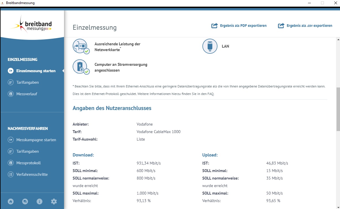

Über die Breitbandmessungs App für den Desktop isses glaube ich genauer.
Hab mal eben n Test gemacht:
Die App finde ich nicht schlecht.
Ich denke man sollte ja auch fair bleiben und die Werte genau checken.
Und seit dem ich dran erinnert wurde, was im Vertrag steht, seh' ich das ganze etwas lockerer. ;)
Ich orientiere mich jetzt eher an den Minimalwerten.
Und bin mal einfach etwas dankbarer, dass es bei mir so is, wie's is. :)
Google benutzen oder beim Support anfragen. In der Tat ist es bei deinem Spiel anscheinend nicht so einfach. Die Adresse für EU Server scheint "84.16.224.203" zu sein, was durchaus zutreffen kann, da Leaseweb angibt das Spiel zu hosten.
https://www.computerbase.de/forum/threads/hoher-ping-latens-in-nur-einem-online-spiel.1816958/
https://www.leaseweb.com/de/presse/mitteilungen/leaseweb-unterstützt-den-crytek-launch-von-„hunt-showdown“-auf-xbox-one
Im Internet findest du dann auch viele Beschwerden über die Serverlatenzen.

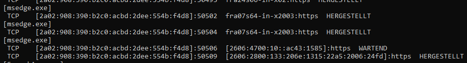

Es ist möglich genau herauszufinden, zu welchen Servern sich ein Spiel oder Programm im Internet verbindet.
1. Spiel starten und auf den Server einloggen
2. Zum Desktop tabben
3. Eingabeaufforderung mit Administratorberechtigungen starten.
4. "netstat -b" eingeben.
Da siehst du dann welche Applikation mit welchen Ziel verbunden ist.
Wow ! Da hab ich jetzt echt nicht mit gerechnet, dass du das rausfindest. Danke. Hab ne halbe Stunde gesucht und außer Fragen und allgemeines zum Ping und Server nichts gefunden.
Vielen Dank ! :daumen:
