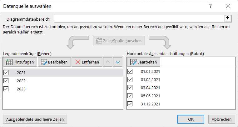

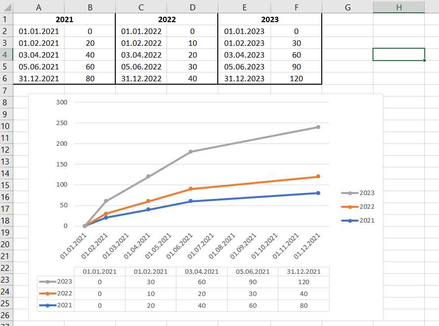

Also hier nochmal das Problem:
Es gibt für jedes Jahr ein Tabellenblatt. Darin relevant fürs Diagramm das Datum (01.01.2023 usw.) und der dazugehörige Wert wie 25kWh.
Nun sind das ja alles andere Jahre, auf der X-Achse würden diese aber ja hintereinander angezeigt. Ich habe mal eine Beispieltabelle (3 in einer Tabelle) gebastelt und ein Diagramm erstellt. Da zeigt sich auch mein Problem. Das Diagramm gibt nur Mist aus. Habe unten mal die Daten des Diagramms eingeblendet, da stehen ganz andere Werte als man im Diagramm sieht. Habe ein paar Screenshots angehängt.
Was mache ich falsch? Excel konnte ich früher mal im Schlaf, aber das ist leider Jahre her.
Danke für eure Hilfe!!!

Also nach ein bisschen basteln hänge ich nur noch an folgendem Problem:
Ich bekomme es nicht hin, dass ich alle Jahre ordentlich abgebildet bekomme, ich bekomme es nur mit Hilfstabelle hin und auch da nur allse manuell. Ich habe mir eine neue Tabelle angelegt mit 365 Tagen und in der zweiten Spalte per SVERWEIS für jedes Jahr die Werte übernommen. Hat jemand eine andere Idee?
Wie gesagt: Für jedes Jahr gibt es eine Tabelle mit Spalte A Datum Spalte B Ablesewert. Aber zu völlig unterschiedlichen Datumswerten, also nciht in jedem Jahr gleich. Also die X-Werte sind quasi in jedem Jahr unterschiedlich. Das bekomme ich nciht zusammen.
Ich blicke hier nicht mehr richtig durch…
Du willst also Jahre gemeinsam in eine Diagramm tun? Genauer gesagt: eine Kurve soll ein Jahr abbilden?!
Nun gut - damit hast du 2 Messgrößen: 366 Tage und die abgelesene Werte.
Ergo:
Einzelne «Tabellen» die jedes Jahr auf 366 Tage spreizen; wenn also auch mit Spiegelung: 366 Zeilen und Pro Jahr eine Spalte. Das ist die Datenbasis.
Darauf ziehst du nun das Diagramm auf - X-Achse die Zeit (wie im Bild) in Tagen, Y-Achse die Werte. Je Jahr eine Y-Achse um die Linie einzubringen.
Alles passend formatieren - fertig.
Um’s also noch mal zu betonen: beide Kurven brauchen den selben Zeitstrahl von 366 Tagen um nebeneinander alle Mess-Tage auch auftragen zu können.
