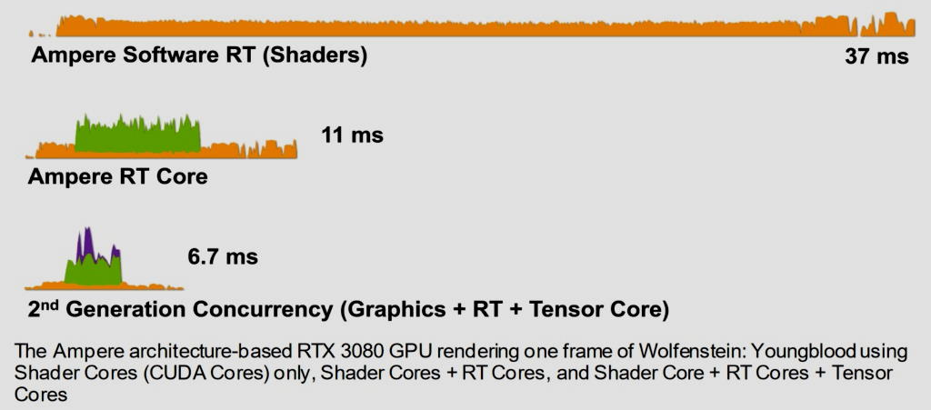

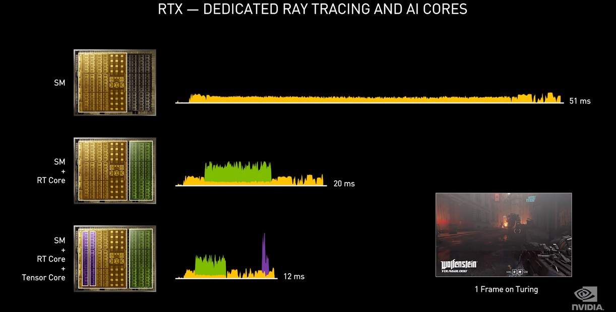

Huh, war in den Slides bei den Vergleichen zwischen RT rein auf Shadern, RT mit Shadern + RT Cores und RT mit Shadern + RT Cores + Tensor Cores nicht immer ein Tensor Core Workload am Ende? Ich meine da Stand auch Denoising. Und da ging es mWn um ganz normales Gaming.Colindo schrieb:Wird in DXR nicht gemacht. Nvidia bietet die Tensor-Cores zwar fürs Denoising an, aber nur in der professionellen Lösung Optix.
Laut AMD ist es ja schon nur 2x(im Schnitt) mit der Einstellung die den größten Match produzieren wird und die wir bisher noch gar nicht gezeigt bekommen haben^^naicorion schrieb:"Dreifacher Leistung immer in allen Spielen für alle" mit Pixelmatsch.
Nee, das ist Konsens. Habe ich mit Sentinel mal durchexerziert, wieviele Hinweise es für Tensor-Denoising in Spielen gibt. Das Turing-Whitepaper spricht gar nicht erst davon, und am Ende sind es nur die Medien zur Turing-Vorstellung gewesen, die das öfter erwähnt haben. In den Folien, die du meinst, kam nur ganz am Ende das DLSS für die Tensor-Cores. Ich glaube, Folien ohne DLSS gab es damals nicht.Taxxor schrieb:Huh, war in den Slides bei den Vergleichen zwischen RT rein auf Shadern, RT mit Shadern + RT Cores und RT mit Shadern + RT Cores + Tensor Cores nicht immer ein Tensor Core Workload am Ende?
- Mai 2011
- 22.654
Hmm diese Folie hier meinte ich, da steht jetzt erstmal nicht speziell von DLSS, außerden, zur Zeit der Turing Präsentationen gab es doch nur DLSS 1.0, welches doch gar nicht auf den Tensor Cores lief, oder?Colindo schrieb:In den Folien, die du meinst, kam nur ganz am Ende das DLSS für die Tensor-Cores. Ich glaube, Folien ohne DLSS gab es damals nicht.
Das hier findet sich dann zu Ampere, wo es schon anders aussieht und die Tensor Cores an einer ganz anderen Stelle eingesetzt werden.
