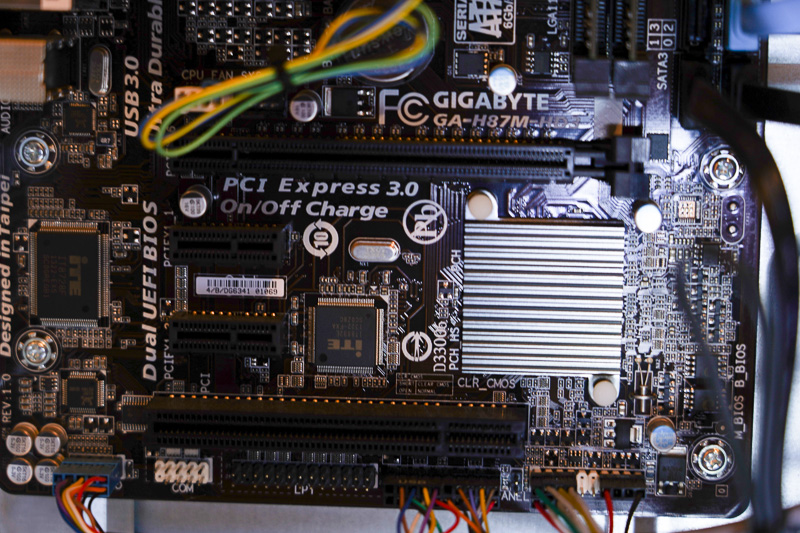

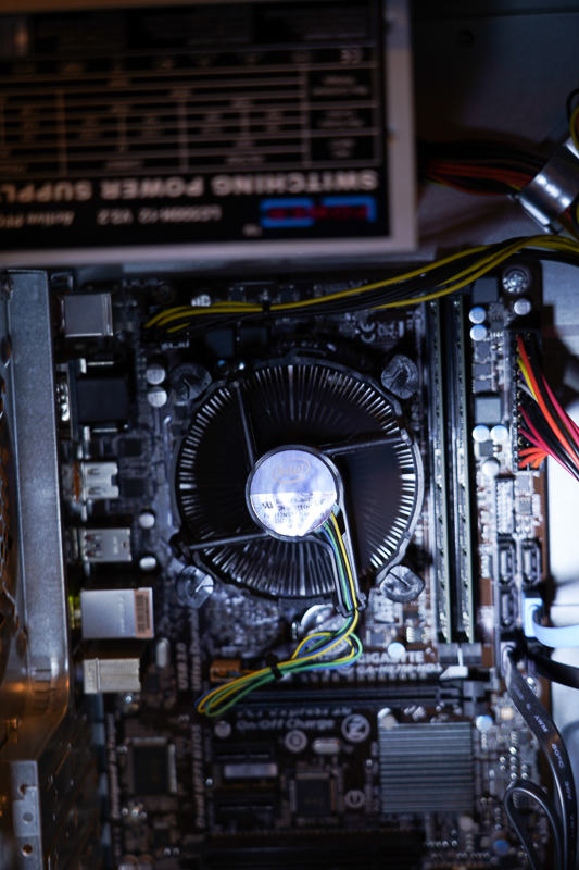

Ähmm, nehmen wir mal an, ich wäre ein totaler Amateur. Könntest du in einfachen Worten erklären, was genau zur kompletten Hardware gehört?
kachiri schrieb:
Wie viel Arbeitsspeicher gönnst du der iGPU denn?
Hmm? Wie finde ich das denn raus?
Danke für die vielen Antworten! Sieht so aus als würdet ihr das Problem relativ eindeutig an der Grafikkarte lokalisieren.
Schafft man es so eine Karte ohne Vorkenntnisse selbst einzubauen?

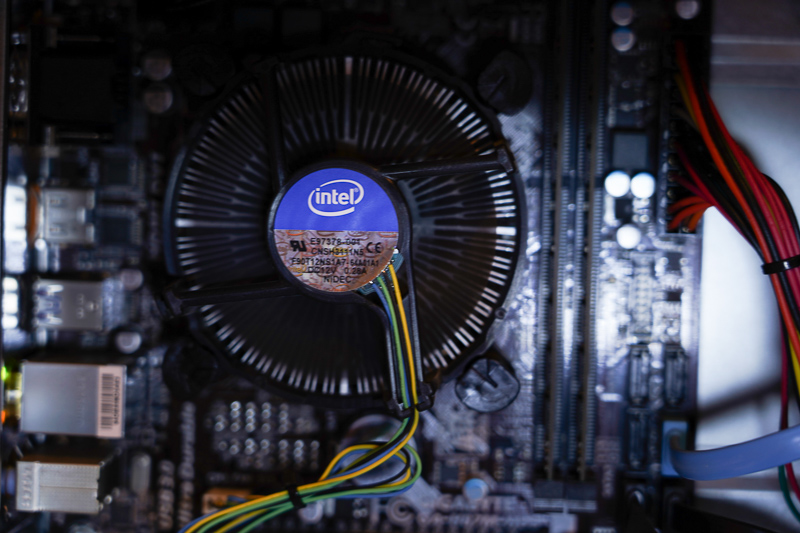

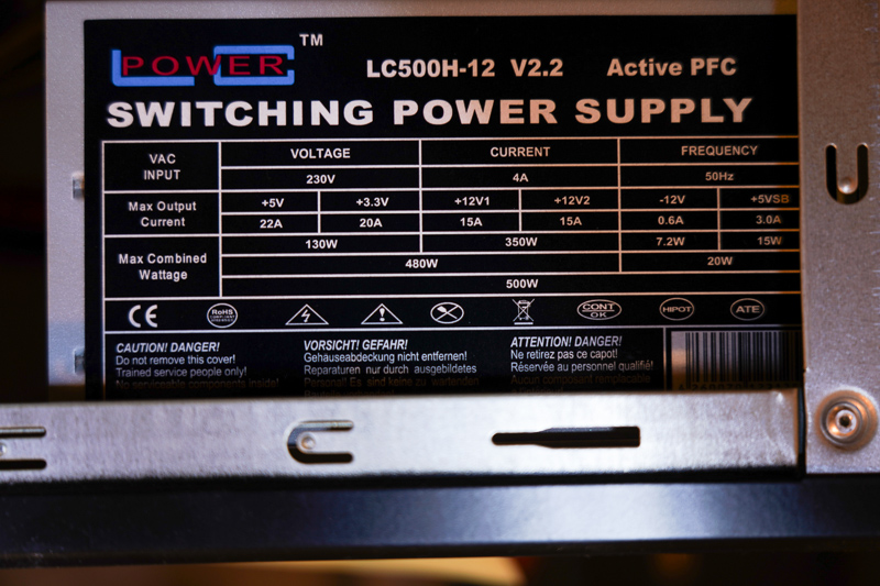

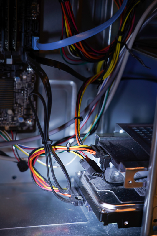

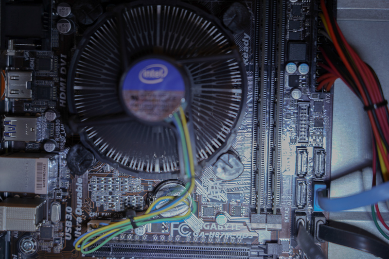

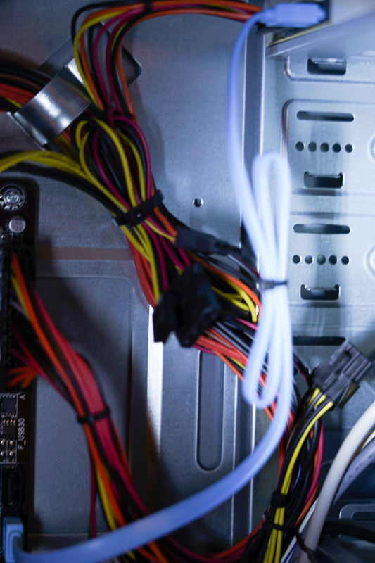

Prozessor hast du ja schon. Dann fehlt noch der Arbeitsspeicher, das Mainboard, das Netzteil (Foto vom Aufkleber auf dem Netzteil machen) und ein paar Fotos aus dem Innenraum des PCs.
Grafikkarte einbauen ist nach Arbeitsspeicher wechseln das einfachste, bekommst du hin.
Arbeitsspeicher sind 8GB, im Anhang noch ein paar Fotos, ist da alles zu erkennen, was du wissen musst?

vernünftiges Netzteil und ne günstige Grafikkarte schießen (1050 Ti reicht locker) und glücklich werden
Ok, klingt nicht allzu schwierig. Hast du noch einen Tipp, was ein vernünftiges Netzteil ist?
Alles klar, vielen Dank für die Hilfe!!!
Eine letzte Frage noch, nur aus Interesse: Was ist das Problem am LC-Power bzw. was machen die anderen besser?
Die Elektronik bzw. das Innenleben, die Effizienz, Schutzschaltungen, bessere Leistung....
