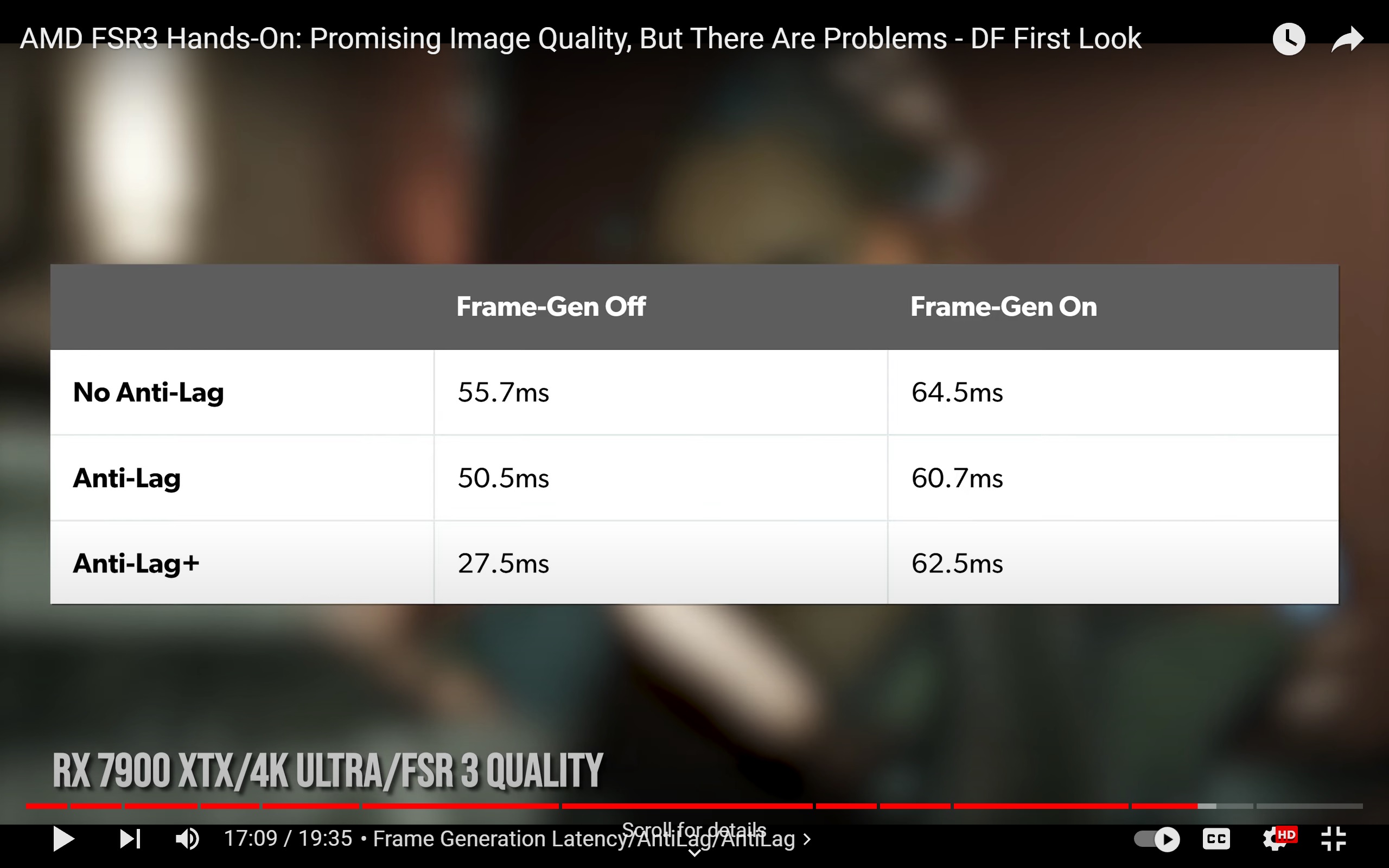

Wieviel Frame Generation Lag hat Nvidia denn?
Bei nVidia noch mehr (je nachdem ob und wie gut Reflex implementiert ist) laut Digital Foundry Video (welches ich aufschlussreicher und deutlich besser gemacht fand als das von Hardware Unboxed), also am besten nur Anti Lag aber nicht Anti Lag + verwenden; das war Hardware Unboxed wohl bei deren Video Erstellung auch noch nicht bekannt.
Erklären liess sich dieses seltsame Phänomen (dass die Anti Lag + der einfachen Anti Lag Lösung in FSR3 aktuell noch unterlegen ist) bisher leider noch nicht (auch nicht von AMD/RTG).
Reaktionen: jlnprssnr
