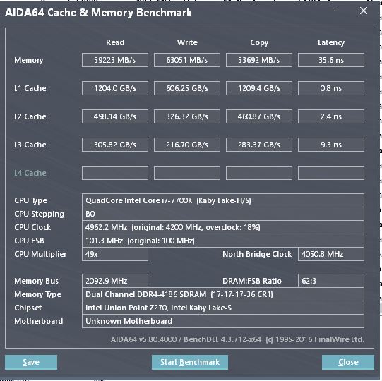

Hier mal NedFlanders hochoptimiertes Ryzen System:
Zeros hochoptimiertes S1151
und mein anständig optimiertes SLX
letzteres mit 4DIMM.

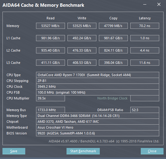

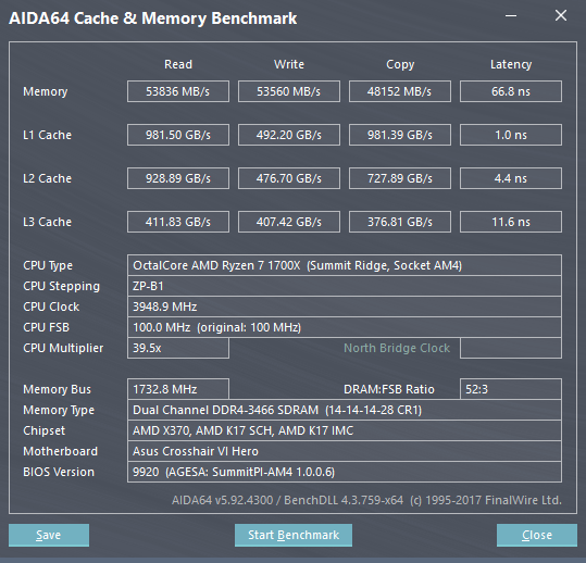

Hi @Krautmaster:
Könntest du deinen Test vielleicht nochmal mit der neuesten AIDA Version machen?
Das hat bei mir nen großen Unterschied in der Latenz gegeben.
Wenn das Ned und Zero auch mal noch nachholen könnten wäre cool ;-)
Denn bei mir siehts so aus.
AIDA 5.92:
AIDA 5.97:

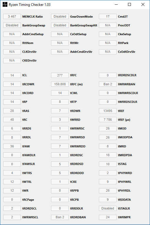

AIDA 5.97 mit NedFlanders Timings:
Ansonsten meine Timings:
Danke :-)

mit der meinen Version und 3800 Mhz komme ich auch auf 72.8ns. Das is auch etwas das ich schon vor nem Jahr mit dem Ryzen bestenfalls erreicht habe. Denke das reißt auch nicht wirklich was, also ob nun 66 oder 76ns.... Wichtig is generell festzuhalten dass bei Ryzen von 2400-> 3200 mit niedrigeren Timings einiges drin ist, bei SLX und CL aber genauso. Guter Samsung Ram liegt auch denen am besten und da sind aberwitzig kleine Latenzen möglich wenn man sowas wie > 4,1 Ghz bei CL17 fährt und zb auch den Cache bei CL hochzieht.
Welche Spannung fährt du denn Ram? Is er dabei auch stabil?
Edit: Bei mir wars ja V5.95, erklärt den Unterschied zu Neds Latenz. 5.95 und 5.97 gibt sich wohl nix.

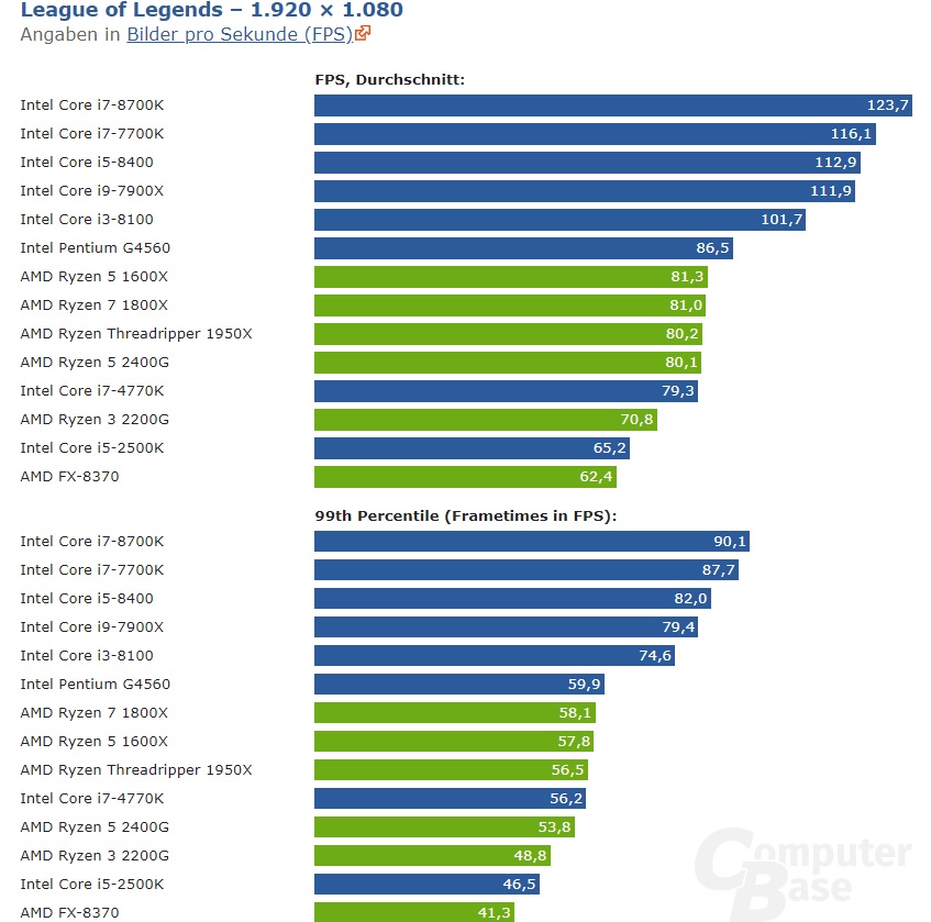

AleksZ86 schrieb:
mich überrascht dass der FX 8370 schneller als der i5-2500k ist XD
ja, mir ist bekannt den i5-2500k kann man um einiges mehr übertrakten, dennoch ist es für mich eine überraschung :)
Und bei dem FX kannst du die Northbridge noch übertakten, was auch einiges an Leistung bringt ;-)

In Probleme geraten in einzelnen Spielen nur die älteren Modelle vom Typ AMD FX-8370 und Intel Core i5-2500K sowie der Pentium G4560 mit nur zwei Kernen.
Trotzdem schlägt ein Pentium G4560 einen i7-4770K in LOL und WOT (erst recht nen 2500K, aber da kann ich mir das noch eher Zusammenreimen). Wenn ich mir https://ark.intel.com/de/compare/52210,75123,97143 ansehe - der Bustakt denke ich nicht, vl. die Speicherfrequenz (in Zusammenhang mit den zwangsweise untersch. Mainboards)? (an der iGPU kann es ja nicht liegen, Befehlssätze unterstützt der 4770K immer noch mehr, abgesehen von dem Turbo, dem deutlich größeren Cache, und der doppelten Anzahl Kerne/Threads) Klar, Instruction Set ist vermutlich etwas höher, aber im Leben nicht, dass es solche Unterschiede überbrückt. Es leuchtet mir jedenfalls nicht ein.
Krautmaster schrieb:
@Esenel
RAM ist 1.415 V und CPU bei 1.400 V.
Das Ganze hatte keine Probleme mit 1 Std Prime, 1 Std RealBench und 400% HCI Memtest.
Und seit 4. Dezember läuft das so ohne Probleme.
Daher auch kein Upgrade auf ein neueres AGESA.
Werd mir aber für den 2700X die 3600er CL15 gönnen :-)
Mal schaun was da dann so machbar ist.
