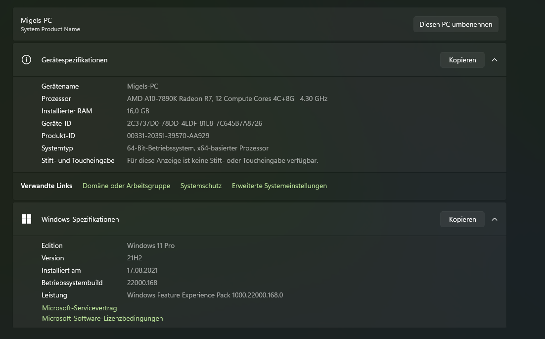

Läuft der A10-7890k mit Windows 11?
Klar Essay aber Geschummelt, Installations medium ausgetrickst oki 4,30 statt 4,50 GHz
So habe jetzt die Übertaktung im BIOS zurückgestellt bin echt verwundert dass das Game ohne Übertaktung einwandfrei läuft und mit Übertaktung einstürzt ich habe irgendwie so das Gefühl dass die Übertaktung das verschlimmbessert hat und als ich den CPU Takt auf Standard gestellt habe gab es auch warum auch immer weniger FPS drops
