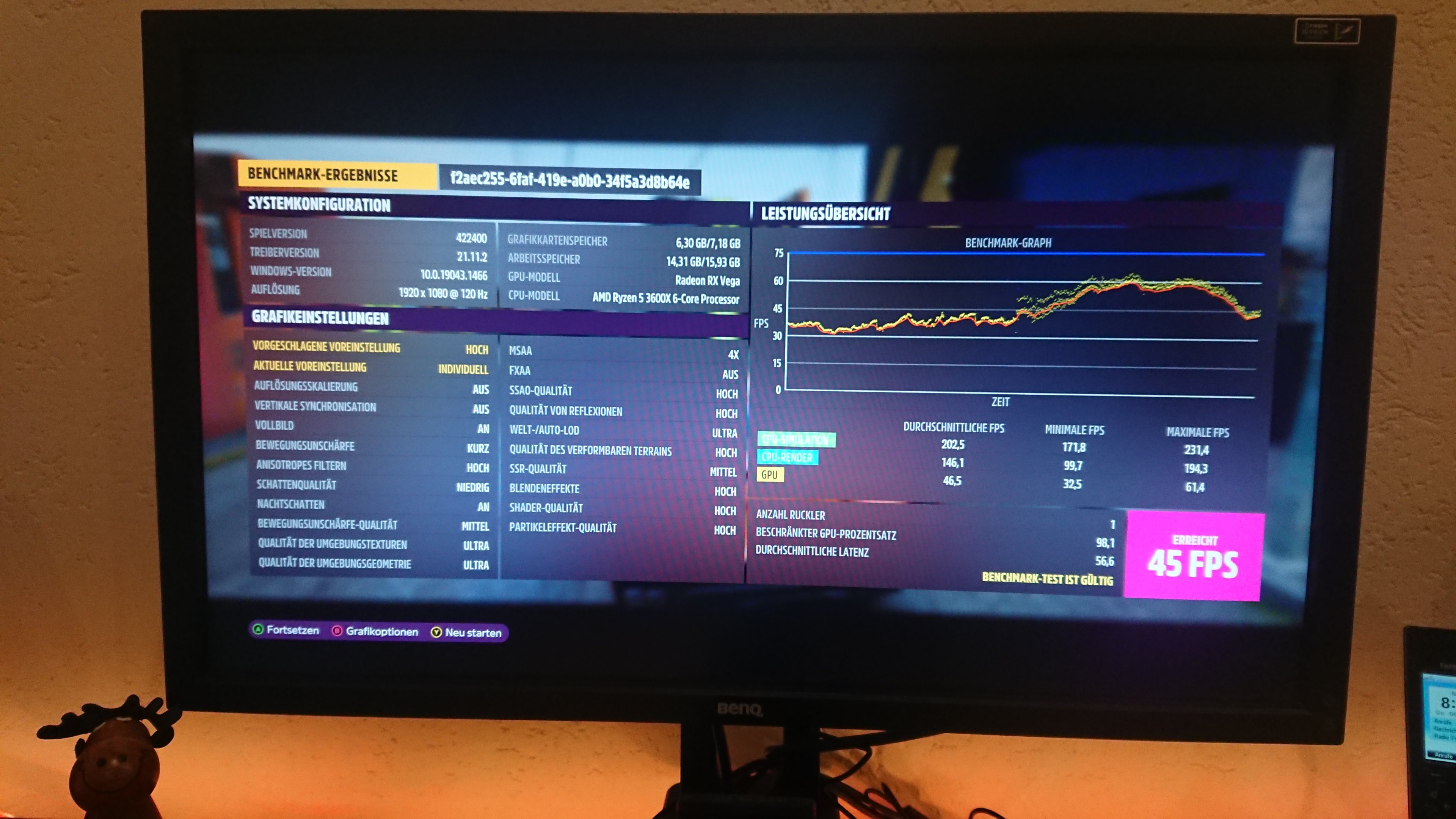

Würdest du den integrierten Bench laufen lassen und den Screen posten? Das würd mich noch interessieren.

Bench bekommst du noch.
Wenn es Umstände macht, brauchst du keinen Bench machen. Mir geht es nicht um einen Vergleich virtueller Organe.
Der Benchmark von FH4+5 ist aussagekräftig und man kann da einiges draus lesen. Aber alles gut, Hauptsache es läuft.
Der Benchmark ist ein Worstcase Szenario. Im Spiel sind die FPS höher, das hat man ja in deinem video gesehen.
CPU Render ist maßgebend, um die Leistung der CPU einschätzen zu können. CPU ist sehr gut.
Ramfüllgrad im Bench ist viel höher als im Video.

Die Settings sind nur ein Vorschlag, mir wären 45 im Bench zu wenig. Aber du musst sie natürlich nicht machen.

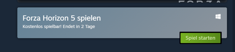

Forza Horizon 5 ist kostenlos auf Steam bis Montag 21.08. 19:00Uhr. Kommt schnell nach Mexiko 😊.
