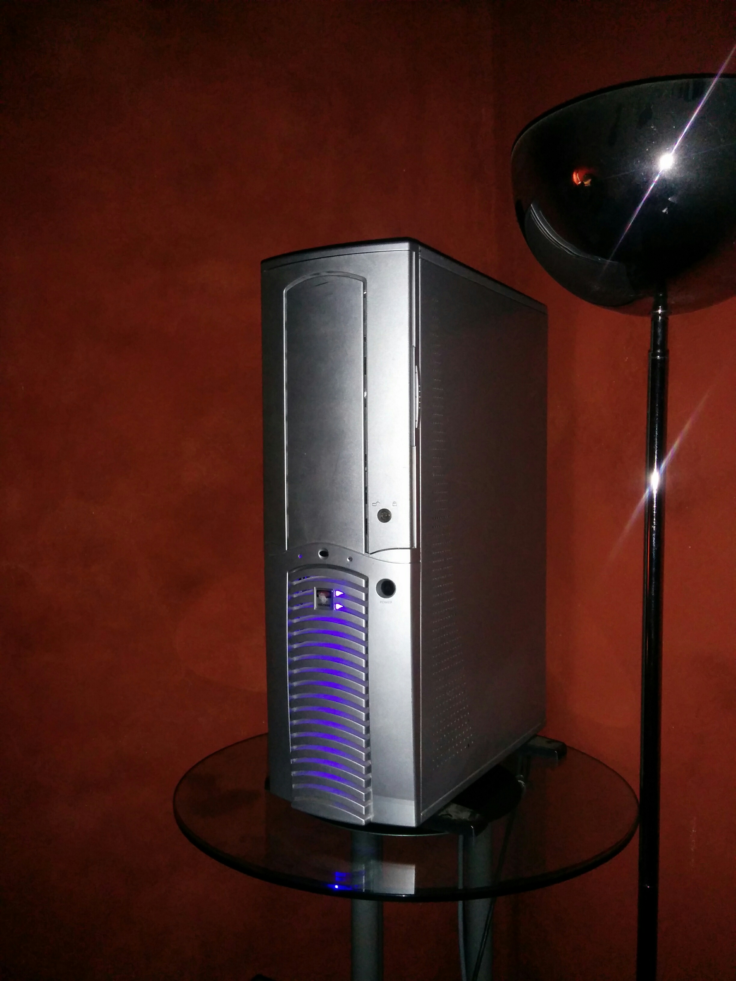

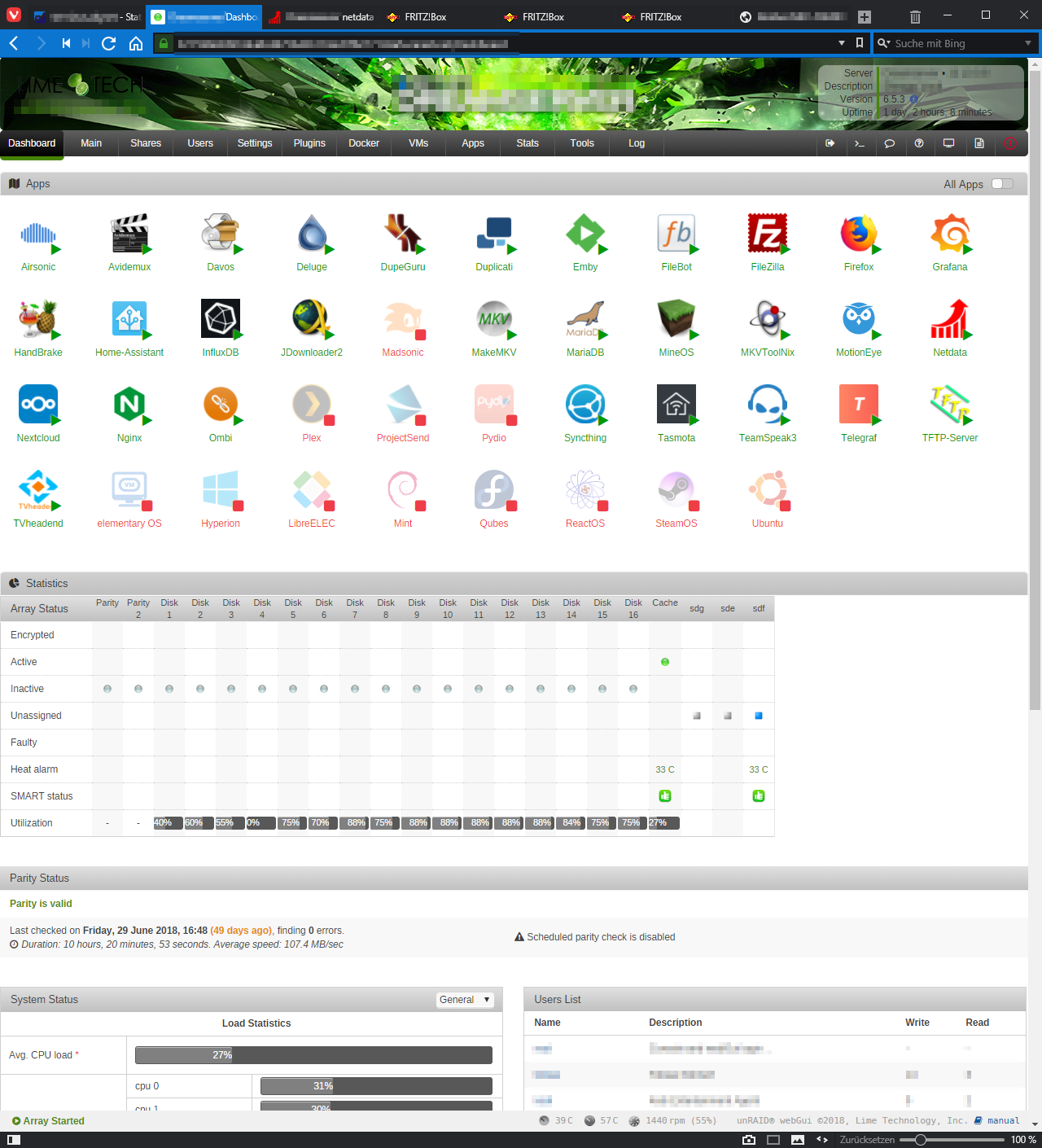

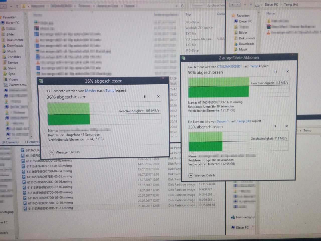

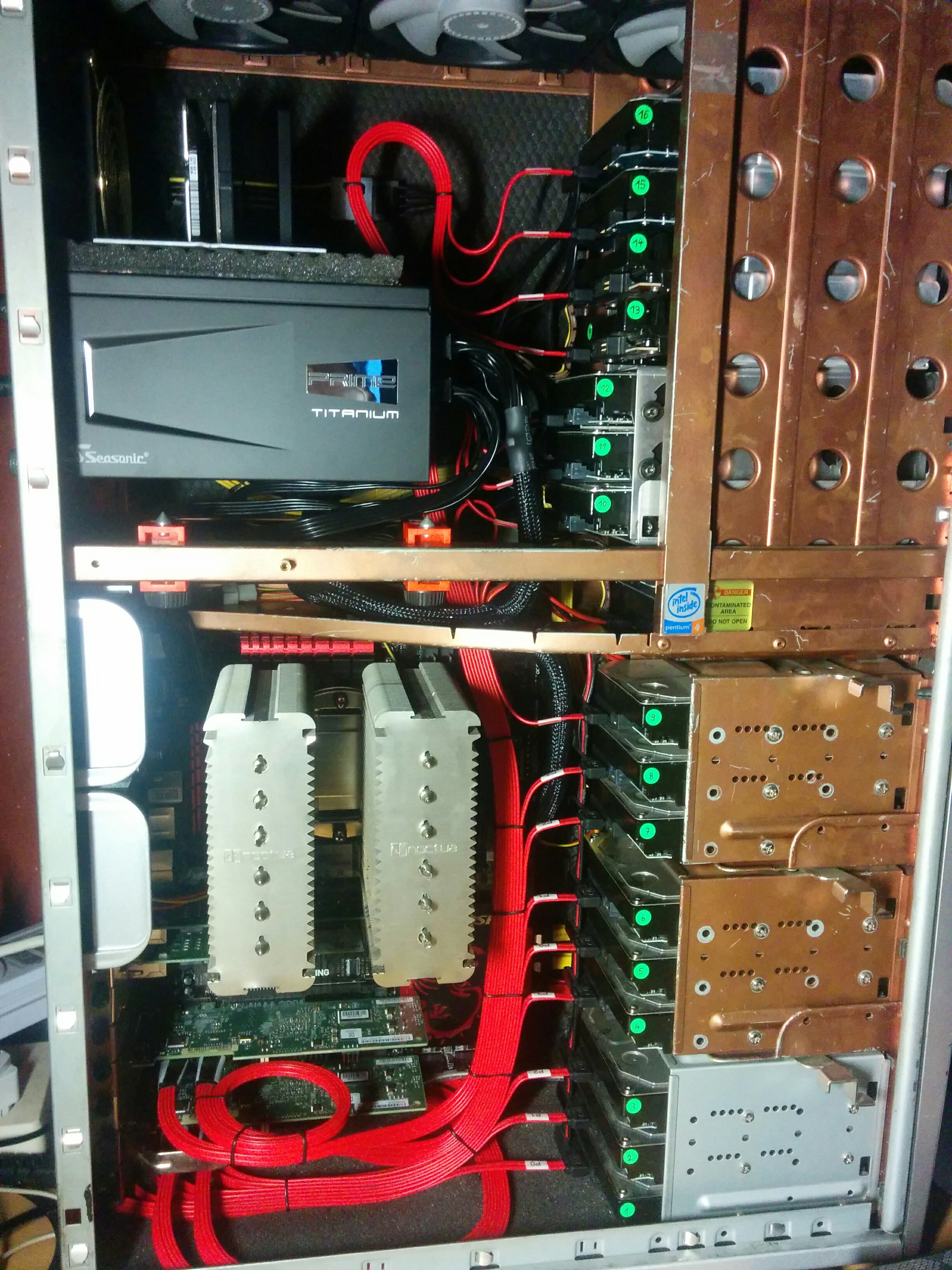

Nachfolgend ein paar Bilder wie es bei mir momentan ausschaut.
Ich habe so ziemlich alles an Diensten im Haushalt auf diesen einen Server Virtualisiert bzw. Dockerized. Und das mit gerade mal ca. ~65 Watt im idle. Besser gehts kaum :daumen:

Zunächst schöne Hintergrundfarbe.^^ Und Danke für die Bilder, da kommen dann noch mehr Fragen auf... hoffe es wird dir nicht zu nervig werden... nett dass du dir die Zeit nimmst. (Englisch ist nicht so meine Stärke leider). Ich beschäftige mich ggf. heute Nacht/Morgen mal mit drt Einrichtung. Ich hatte gestern versucht die beiden SSDs als Raid 1 zu setzen, klappte aber nicht, muss nochmals genauer schauen. Was ich im Gegensatz zu Openmediavault eigenartig finde ist dass man so auf das Dashboard kannn ohne Login. Nur wenn man auf den Server selbst dir Benutzeroberfläche möchte, und dass mit root, wird nach den angelegten Login/Pass. gefragt. Wenn ich außerhalb via OpenVPN auf dir Oberfläche zugreife oder ftp/smb so mag das "noch" sicher sein. Nur wird man extern sich einfach per Domain auf die Oberfläche setzen können.... finde ich nicht so gut. Aber vlt gibt es dafür auch wieder Erweiterungen.
Also wenn es wegen der Cache-Disk bei dir so ausschaut ist alles in Ordnung und es hat geklappt.
Ich weiß nicht genau was du meinst. Also ich werde immer per Aufruf über http:// oder https:// nach dem Login gefragt.
Ich meinte dass generell wenn man auf das Dashboard möchte man keinen Login benötigt, wie es bei OMV zum Beispiel der Fall ist. Könntest du mir vlt sagen wo ich ftp/smb Freizugebende Ordner reinpacken muss? Ich bin mir da recht unsicher, möchte ja nicht dass irgendetwas überschrieben wird. Fein ist dass das SSD-caching standardmäßig auf RAID1 eingestellt ist.
Nee also das geht gar-nicht, ich denke mal das hier beim Setup evtl. kein "root" Passwort hinterlegt wurde? Wenn ja, dann schleunigst nachholen!
Wegen den Freigaben das steuerst du idr. alles über das "Shares" Menü im Header der Frontend WebGUI. Eine Ausnahme bildet hier nur das "Unassigned Devices" Plugin was separate Freigabe Einstellungen erlaubt.

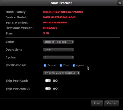

Der FTP dienst ist nach einem Neustart auch wenn man ihn vorher Deaktiviert hat immer aktiv. Findest du unter Settings -> Network Services. Hier einfach die Benutzer unter "FTP users" getrennt mit Leerzeichen eintragen die den FTP nutzen dürfen. Root geht hier wenn ich mich nicht irre nicht.
Wegen PreClear. Lass es auf Standard, sollte ja deinem Anhang entsprechen. Wenn du zeit sparen willst kannst du die zwei letzten punkte aktivieren. Würde ich bei Brandneuen Platten nicht machen. Aber kann man bei gebrauchten Platten die man gut kennt, schon öfter voll geschrieben hat und die nie Problemen gemacht haben durchaus Aktivieren um ein paar Stunden zu Sparen.
