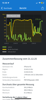

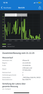

Arbei mal der Bericht der Messung.
Die Latenz ist ja Katastrophe, hast du zufällig noch ein Android Gerät zum testen, gab schon öfters Fälle wo iPhones und die Fritz wlan App keine besten Freunde waren. 😅
PS: Und vom Durchsatz und empfangsstärke in -dBm ist überhaupt nichts zu sehen in dem Screenshot.
Zeig Mal diesen Bildausschnitt:
Reaktionen: ArthurSpooner

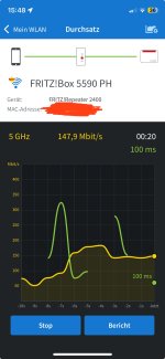

Wenn ich auf „nur Durchsatz messen“ gehe, macht er nichts 🤔
Komisch, nach erneutem Neustart des Handys klappt dann auch das (siehe Anhang).
