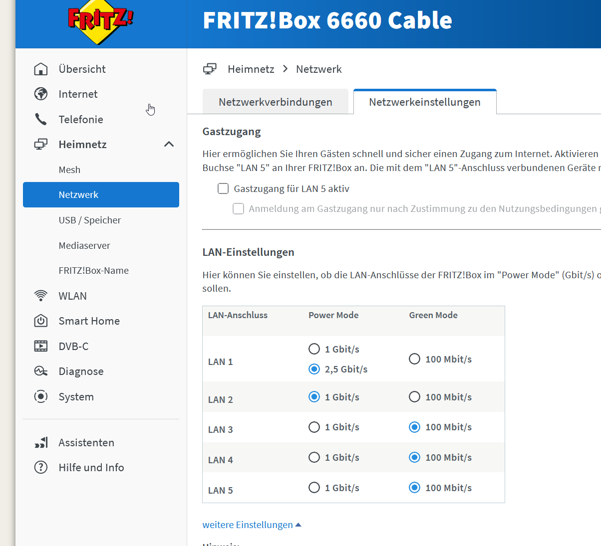

Nach langem Schwafeln jetzt mein Problem: Wo sind die Power Mode Einstellungen hin?!
Hier sollten die sein laut diversen Anleitungen und meinen Erinnerungen:
Sind sie aber nicht.
Erweiterte Ansicht ist aktiv, das ist's nicht.

Meckerkopp schrieb:
Hi, Also bei mir ist das vorhanden.
Genau das hätte ich erwartet.... schon merkwürdig, dass ich das nicht habe. Du bist auf OS 07.29?
ahso, der Edit klärt es...
vielleicht sollte ich mich auch mal nach 'ner Labor-Version umschauen...

visiothek schrieb:
6690 mit 7.29 hat keine Einstellungen für Power Mode.
Danke für die Bestätigung.
Ich bin grade auf die 7.39 Laborversion gegangen, da sind die Settings auch wieder da.
