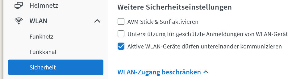

@sentry0815
Nutze Alexa und die Apps der Hardware z.b Hue, Nanoleaf, LivX.
Ich habe unterschiedliche WLAN Namen, hast du den haken eventuell nicht drin?
Reaktionen: sentry0815
