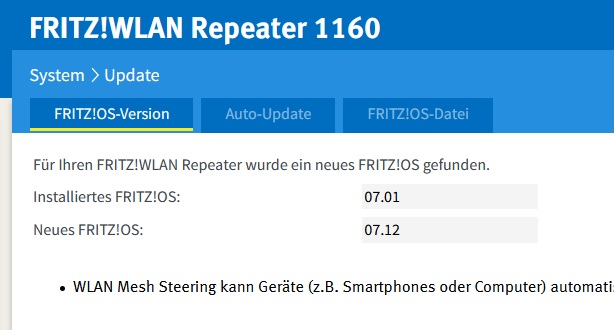

Mein WLAN Repeater 1160 lässt sich nicht per Online-Update aktualisieren, auch manuell funktioniert es nicht. Der Repeater startet NEU aber die Fritz!OS bleibt immer die gleiche 07.01. Auto-Update ist auch aktiviert.
Meine FRITZ!Box 7590 dagegen lässt sich ohne Probleme updaten.

ja die 1160 ist im Mesh, auch von dort aus ließ sich der Repeater nicht updaten, die OS bleibt immer die 07.01.
Diesmal hat das Zurücksetzten zwar geklappt mit *Drücken und halten Sie für ca. 15 Sekunden die WPS-Taste * leider immer noch kein Online Update und manuell per "FritzOS Datei" möglich, Firmware bleibt immer bei 07.01.

beides ausgestellt und immer noch kein Update möglich, ein Adblocker ist nur bei Firefox installiert. Wie ich das Update im eigenen Netz des Repeaters machen soll weiß ich leider nicht, von daher lass ich das jetzt einfach so mit der alten OS!

Hallo,
Hatte das gleiche Problem beim Repeater 1160 mit OS 7.12.
Alle Versuche scheiterten mit verschiedensten Browser.
ABER: habe es aus Verzweiflung mit dem "Internet Explorer" versucht und siehe da: Es klappt!!
