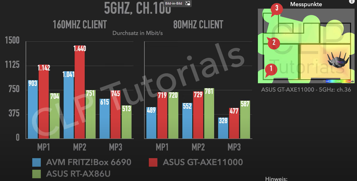

[IMG]https://www.computerbase.de/forum/attachments/1677244178773-png.1329062/[/IMG]
https://rog.asus.com/de/networking/rog-rapture-gt-axe16000-model/
Da bin ich ganz bei dir. Ich frage mich allerdings, weshalb die genannten Hersteller [hier insbesondere Asus] nicht auch baugleiche Modelle in "seriös" anstatt "Raumschiff" anbieten. :D
Ganz ehrlich, aber sowas möchten sich doch nur die Wenigsten hinstellen.^^

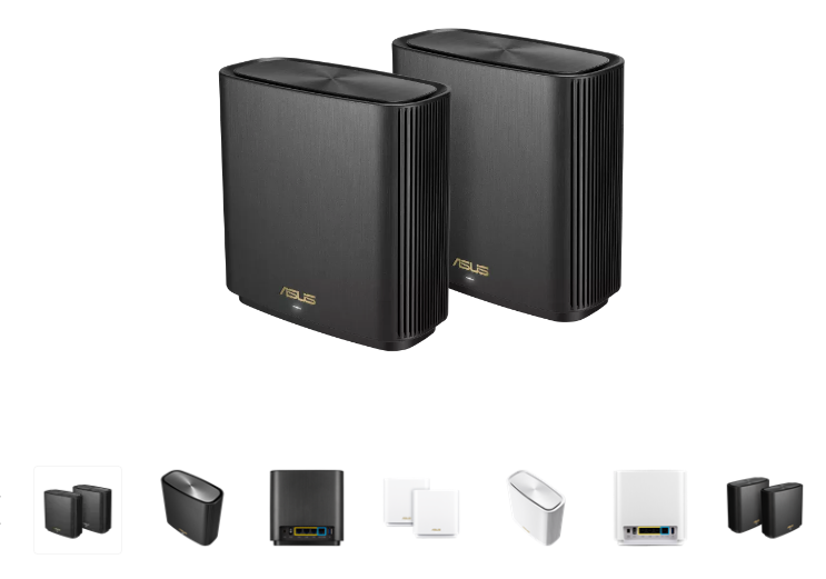

Es ist aber nicht so, als hätte nicht alleine ASUS auch "schickere" Geräte im Programm, es ging es aber vor allem um die Ausstattung mit zwei echten 10GBE Ports. Sonst gäbe es da noch sowas....
https://www.asus.com/de/networking-...system/zenwifi-wifi-systems/asus-zenwifi-xd6/
.....sowas ...
https://www.asus.com/de/networking-...m/zenwifi-wifi-systems/asus-zenwifi-pro-et12/
....oder sowas...
