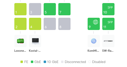

Mach mal screenshots vom Rechner Netzwerkinterface und von dem was bei den LAN Ports der FRITZ!Box steht.
Rechner reiche ich später nach.
Ich hab den Modus und die Drosselung mal als Bild angehängt.

also..... nochmal.... wenn du den pc per kabel an eine zimmerdose hängst bekommst du entweder 10 oder 100 mpbs.
wenn du den pc direkt an den router steckst sinds 1000mbps.
dann wurde die verkabelung "in der wand und die dose" nicht korrekt verlegt oder angeschlossen.
ich sehe in deinem bild 3 lankabel die vom patchpanel an die fritzbox gehen aber nur zwei anschlüsse die an der fritz belegt sind, oder ist das foto von einem falschen winkel aufgenommen und der 3 port ist verdeckt?
