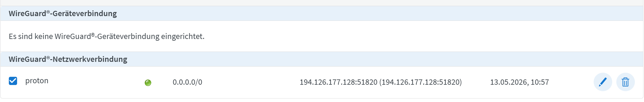

Ich hab einfach mal Screenshots gemacht. Wobei ich beim Proton VPN das mit dem entfernten Netz nicht ganz verstehe, 0.0.0.0
Vielleicht könnt ihr mir da etwas auf die Sprünge helfen.
EDIT: Hab mein Handy jetzt auch rein bekommen. Den Proton VPN ausgeschaltet und dann die Geräteverbindung eingerichtet. Jetzt sind Proton und mein Gerät mit grünem Punkt drin. Aber:
Ist die Proton VPN Verbindung aktiv, kann ich mich nicht ins Heimnetzwerk mit dem Handy verbinden. Schalte ich den Proton VPN aus, geht es wie immer.

0.0.0.0/0 bedeutet, das der komplette Netzwerkverkehr weitergegeben wird.
Wenn du das einschränken willst, z. B. auf dein Netzwerk, dann müsstest du 192.168.178.0/24 eingeben.
Da gibt es, wie die Meldung sagt Kollisionen, weil WireGuard nicht weiß, wohin nun welche Daten geschickt werden sollen.
Das Ganze muss eindeutig sein.
Man kann auch mehrere IP-Netze übergeben, auch Einzeladressen.
Ich habe bei mir z. B. Einzeladressen der WireGuard Interface und Peers verwendet und den Datenverkehr noch mal separat getunnelt. Aber das ist halt auch eine spezielle Anwendung bei mir, die nicht auf jeden zutrifft.

Das ist die Config ,die Proton erzeugt hat und die ich in der Fritz unter "WireGuard Netzwerkverbindung" importiert habe.
Also müsste ich unter AllowedIPs 192.168.178.0/24 in der Proton Configdatei eintragen (anstelle von 0.0.0.0) damit ich mit dem Handy wieder ins Heimnetz komme ohne den Proton Eintrag vorher zu deaktivieren? Und dann würde trotzdem der Verkehr noch über den Proton VPN laufen?
Das kommt darauf an, was du über Proton leiten willst.
In der Regel den Verkehr zum und vom Internet.
Wenn du alles zu Proton leiten willst, dann eben 0.0.0.0/0
Du kannst auch dein Handy mit Proton verbinden und darüber deine Fritzbox erreichen. Zumindest in der Theorie.
Wenn man denn sowas auch umsetzen möchte.
Ich möchte ja nicht nur die Fritzbox erreichen sondern mein gesamtes Heim Netzwerk und das funktioniert mit 0.0.0.0 eben nicht. Es geht nur entweder Handy Verbindung über Wire mit deaktivieren Wire Proton VPN oder aber Proton VPN , dann komm ich von unterwegs aber nicht mehr mit dem Handy ins mein Netzwerk.
In dem Bild von @Ja_Ge steht auch unter der Wire Netzwerkverbindung eine IP Adresse und nicht nur Nullen. Vielleicht hat er noch einen Tipp für mich, damit beides paralell läuft und ich nicht immer hin und her schalten muss.
Das sind zwei Geräteverbindungen (Einzeladresse), erkennt man an /32.
Dann noch eine Netzwerkverbindung (Site to Site). Das heißt er verbindet wohl zwei Standorte miteinander über das 172.xxx-Netz. Dass ist ein /28-Subnetz. Das heißt eine beschränkte Anzahl Geräte (172.20.10.1 bis 172.20.10.14) wird da erlaubt.
Das ist wahrscheinlich etwas ganz anderes, als das, was du willst.

Ich möchte einfach nur , dass ich über Wire vom Handy auf mein Heimnetzwerk zugreifen kann und zu Hause den Proton VPN nutzen und das ohne jedes mal in der Fritz die Wire Einträge hin und her zu schalten.
Und wie verbinde ich mein Handy über Proton?
Dann musst da das bei Allowed IPs entsprechend angeben.
Es darf halt keine Überschneidung geben.
Ich kenne Proton nicht. Bzw. Nutze es nicht. Deshalb kann ich nicht sagen, wie man das im Detail einrichtet.
Dein Handy musst du mit einer Einzeladresse (/32) einbinden, dann hast du Zugriff auf dein Netzwerk (WireGuard auf der Fritzbox).
Für alles andere zu Proton musst du dein Netzwerk ausschließen. Welches Netzwerk zu auch immer hast.
Das heißt, du musst dann mehrere IP-Netze angeben.
Wie gesagt, in der Theorie.
