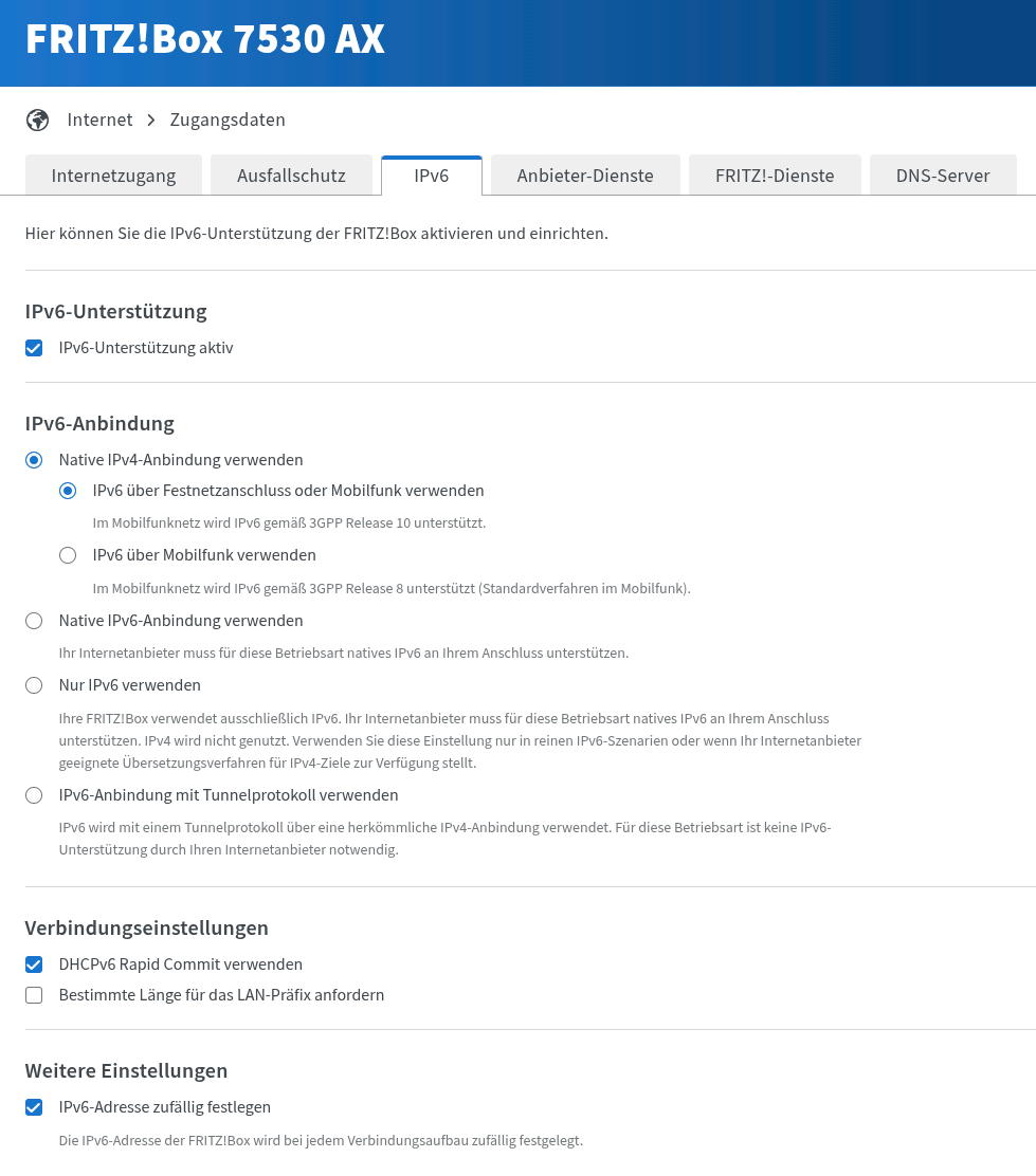

In der Fritz weboberfläche sind Portfreigaben für den nginx proxy gesetzt (80 und 443) sowie DuckDNS als DynDNS und die Wireguard-Verbindung zu meinem iPhone.
Wenn ich am StandPC die *.duckdns.org aufrufe komme ich auf die Weboberfläche der Fritzbox, wenn ich die öffentliche IP (lt. DuckDNS) aufrufe, lande ich auf der nginx landing-page (weil in nginx noch nichts eingerichtet ist).
Am iphone im WLAN (ohne Wireguard) habe ich dasselbe Ergebnis.
Über mobiles Internet am iPhone (ohne Wireguard) komme ich über die öffentliche IP auf die nginx, aber mit der *.duckdns.org nicht auf die Fritz-Web.
Und mit Wireguard im mobilen Internet geht am iPhone dann gar nichts mehr, da komme ich auch nicht auf google.at.
Ich vermute daher, dass in den Fritzbox Einstellungen irgendwo ein Fehler ist, aber wo?

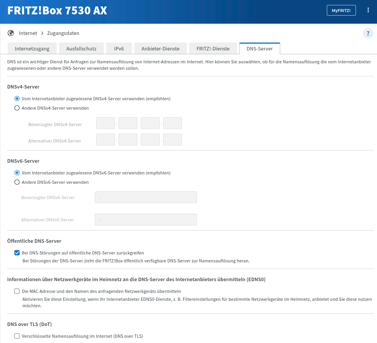

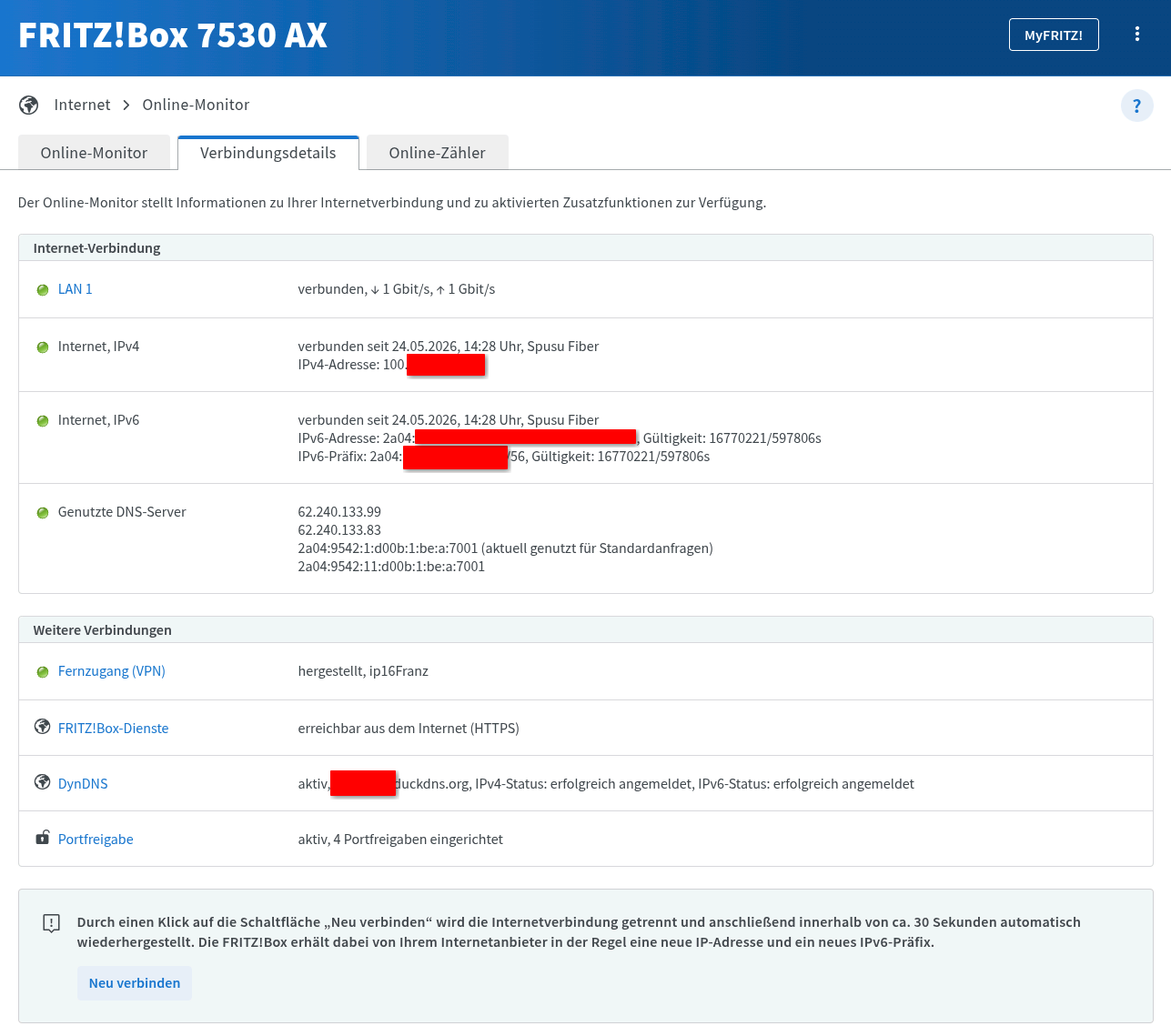

Du solltest auf Deinem iPhone ein Tool wie HE Network Tools installieren, mit dem man Dinge wie ping, nslookup, usw. machen kann. Dann kannst Du z.B. rausfinden auf welche IP Adressen Namen aufgelöst werden. Nicht das irgendwo z.B. Deine CGNAT IPv4 (die 100.x.x.x) aufgelöst wird.
Mit Deinen bisherigen Erklärungen ist auch noch nicht so ganz klar, wie Dein Setup genau aussieht.

"Spusu bietet standardmäßig kein echtes Dual Stack (öffentliche IPv4 und IPv6). Der Internetanschluss nutzt stattdessen Carrier-Grade NAT (CGNAT), wodurch du dir eine öffentliche IPv4-Adresse mit anderen teilst und von außen nicht erreichbar bist."
Ist die selbe Geschichte wie hier in D mit DG. Hatte über 2 Jahre DG und Wireguard dort ausführlich getestet.
Du must im Mobil-Netz eine ipv6 Adresse haben, damit Dein Heimnetz erreichbar ist. Weil es ist eben nur über ipv6 erreichbar. Die Standard Konfig der APN in Deinem Smartphone hat keine ipv6 drin. Somit hast Du im Mobil-Netz kein Dual Stack.
Das heist auch das Du von Extern nie mit WLAN Dein Heimnetz erreichst. Egal wo Du Dich einloggst, Du hat meistens immer nur eine ipv4. Es gibt praktisch keine Gäste-Wlans oder öffentliche WLANs, wo Du dual Stack hast, Ausnahme Fritzboxen. Bei Zugängen identischer Provider und hier in D mit DG geht das dann auch. Weil dort eine öffentliche ipv6 vorhanden ist.
Auch an den ganzen Speedport Gäste WLANs gehts auch nicht.
Den ganzen Zirkus mit DuckDNS kann man sich sparen, indem man myfritz nutzt.
Dein Schluss, das myfrizt nicht funktioniert, war falsch, weil Dir nicht bewust war, das Dein Heimnetz nur via ipv6 erreichbar ist.

Das spricht für ein CGNAT Problem. MyFritz ignoriert nicht öffentlich erreichbare IPv4 automatisch und löst dann nur IPv6 auf. Wenn Dein Handy keine IPv6 Konnektivität hat, dann geht damit dann garnichts.
Ist aber auch geraten…
Hier hilft wirklich nur, Diagnose Tools auf dem iPhone installieren, und damit z.b. Namensauflösung prüfen. Alles andere ist geraten.

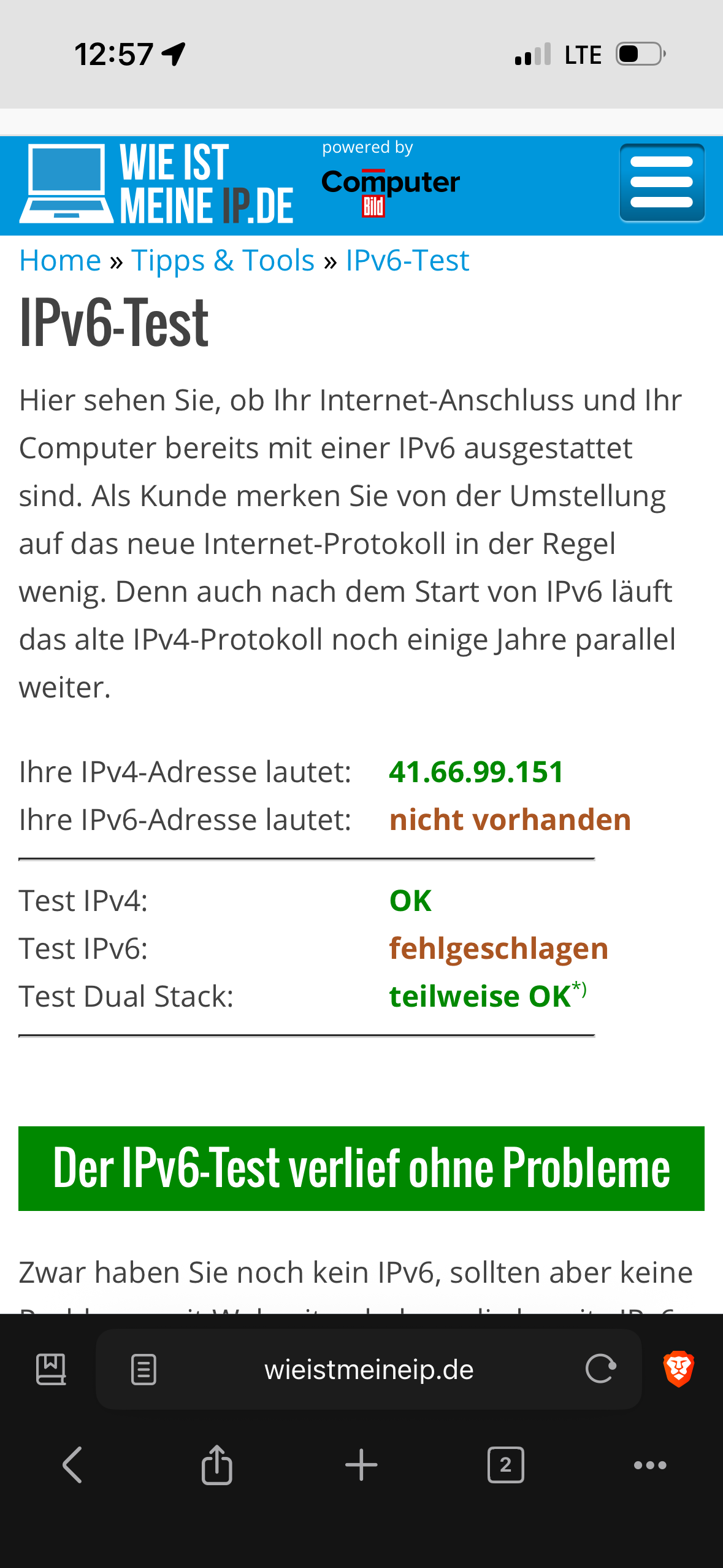

@frazzlerunning : Es wäre auch sinnvoll, wenn Du Deinen Mobilfunk Provider nennst.
Mobilfunk ist auch bei spusu.
Unten auch der Test von WieIstMeineIP.de, ich hab wohl mobil wirklich keine v6, aber der Test sagt auch "ohne Probleme"?
rezzler schrieb:
Ist die öffentliche IP, mit der das klappt, v4 oder v6?
Hab ich immer nur mit v4, also 100...* probiert.

frazzlerunning schrieb:
Warum geht es mit DuckDNS dann über die 100...*?
Da steht "nur" erfolgreich angemeldet. Das ändert nichts daran, dass mit CGNAT dein Vorhaben, bei IPv4 scheitert. Dir bleibt aktuell nur IPv6
