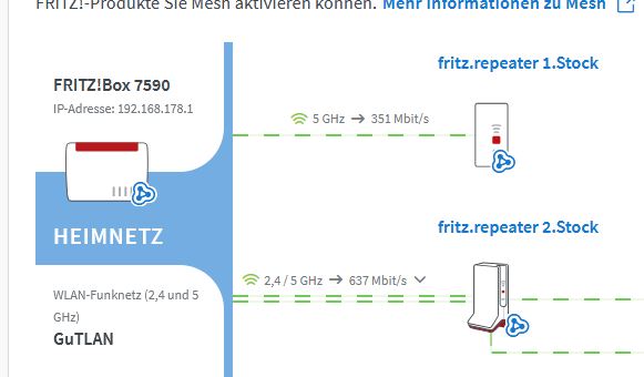

Was mir aufgefallen ist: zum Repeater 2400 hat der Router nur die 5GHz Verbindung (eine gestrichelte Linie) und zum 3000 sowohl die 2,4 als auch die 5 GHz Verbindung (zwei gestrichelte Linien). Hat das etwas zu sagen?
Werde mal versuchen, den 2400 auf Werkseinstellungen zurückzusetzen und neu einzubinden. Vielleicht bringt das ja eine neue Situation. Sonst werde ich wohl einen neuen Repeater für den 1. Stock benötigen.

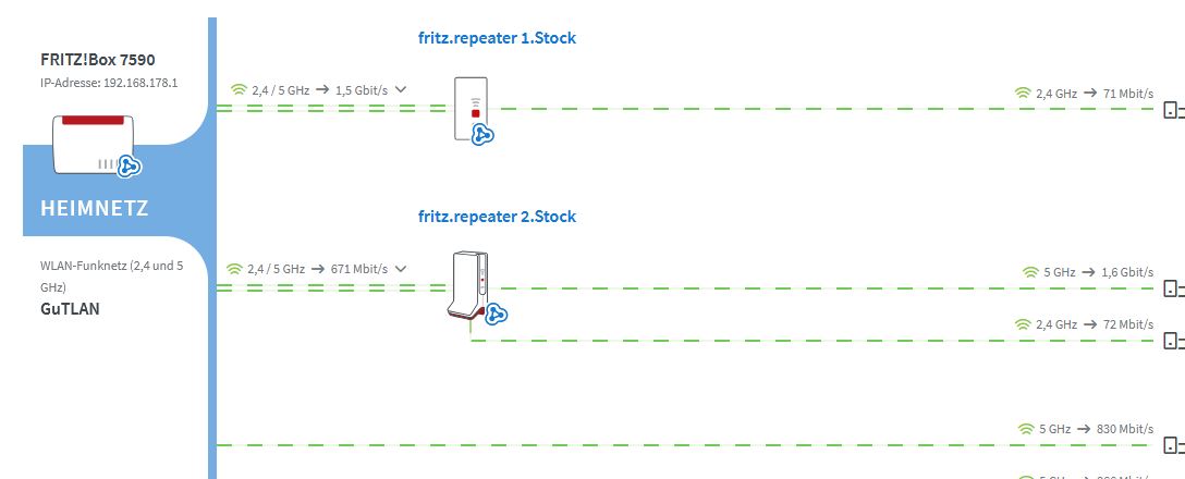

Das zurücksetzen und neu ins Mesh aufnehmen hat zumindest die Veränderung gebracht, dass die 2400 nun auch zwei gestrichelte Linien hat und sowohl 2,4 als auch 5 GHz hat.
Ich habe nun zumindest mit meinem Office-Rechner wieder Zugang zum Internet. Scheinbar hat es daran gelegen.

Welchen Schlag soll sie denn haben, wenn beide Repeater eine aktive 2,4GHz-Verbindung zu ihr haben?
Zur Sicherheit könnte @GerhardS ja mal den Haken links des jeweiligen Repeaters anklicken und die Verbindung nach Frequenz aufgeschlüsselt anzeigen lassen.
Irgendwas stimmte mit dem FRITZ!Repeater 2400 nicht, es war ja auch kein Gerät mit ihm verbunden.
Ich würde aus der Mesh-Übersicht nicht zu viel herauslesen wollen, denn keiner weiß, wann diese 2,4-GHz-Verbindung gemessen wurde. Vielleicht war zu dieser Zeit die FRITZ!Box toll. Oder die Mesh-Übersicht kommt mit dem Hardware-Fehler generell nicht klar. Jedenfalls finde ich die genannten drei Meter alarmierend.
Die Anzeige wird ständig angepasst, also messe ich ihr viel mehr Bedeutung bei, als dem einmaligen Erlebnis, dass das Smartphone erst in der Nähe der FRITZ!Box Kontakt aufnahm.
