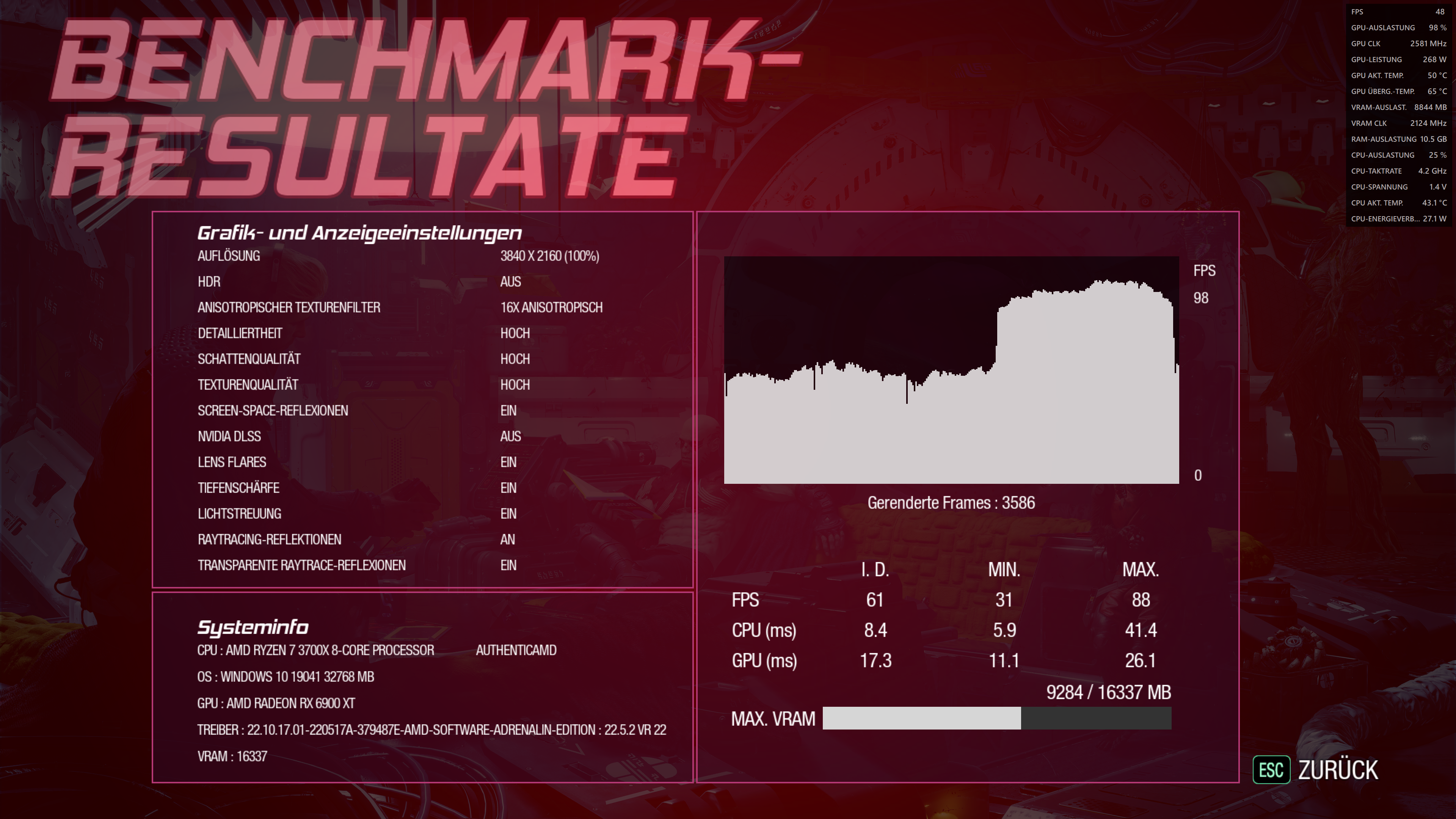

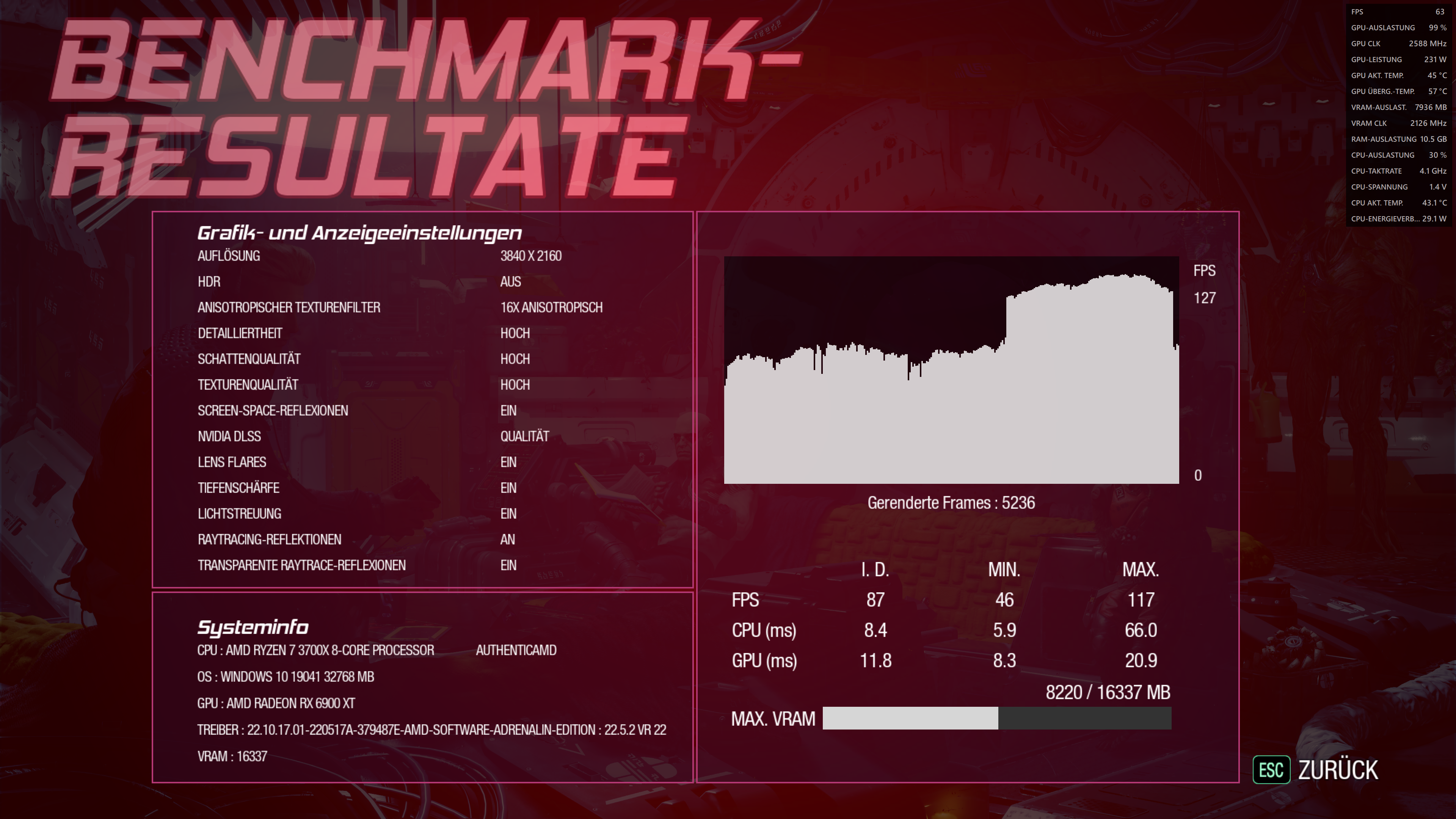

Habe die FSR 2 Mod gleichmal bei Guardians of the Galaxy getestet, bisher nur im Intern Benchmark.
Konnte dort kein Smering/Ghosting oder ählich feststellen, werde es jetzt beim Spielen testen.
Sollte es dort flüssig laufen überlege ich dank VSR auf 5120x2880 zu gehen 🤔

@Eller hab in Gotg genau das gemacht, mit raytracing und "dlss" Performance sieht das echt gut aus und läuft super.
