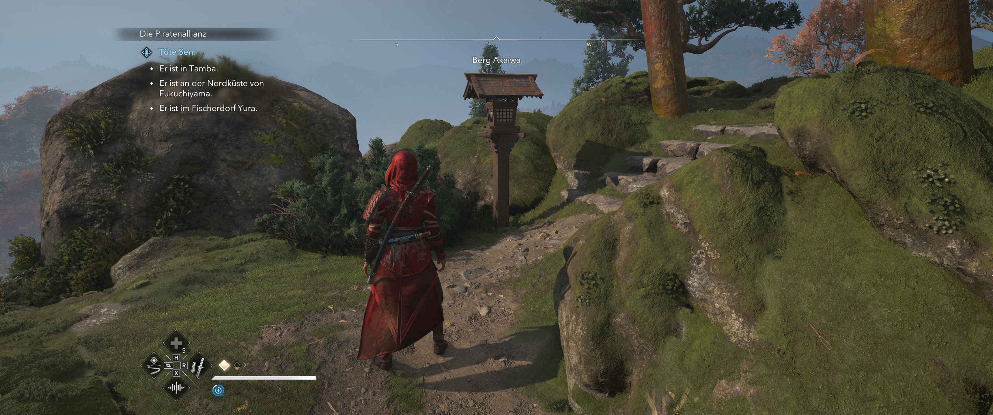

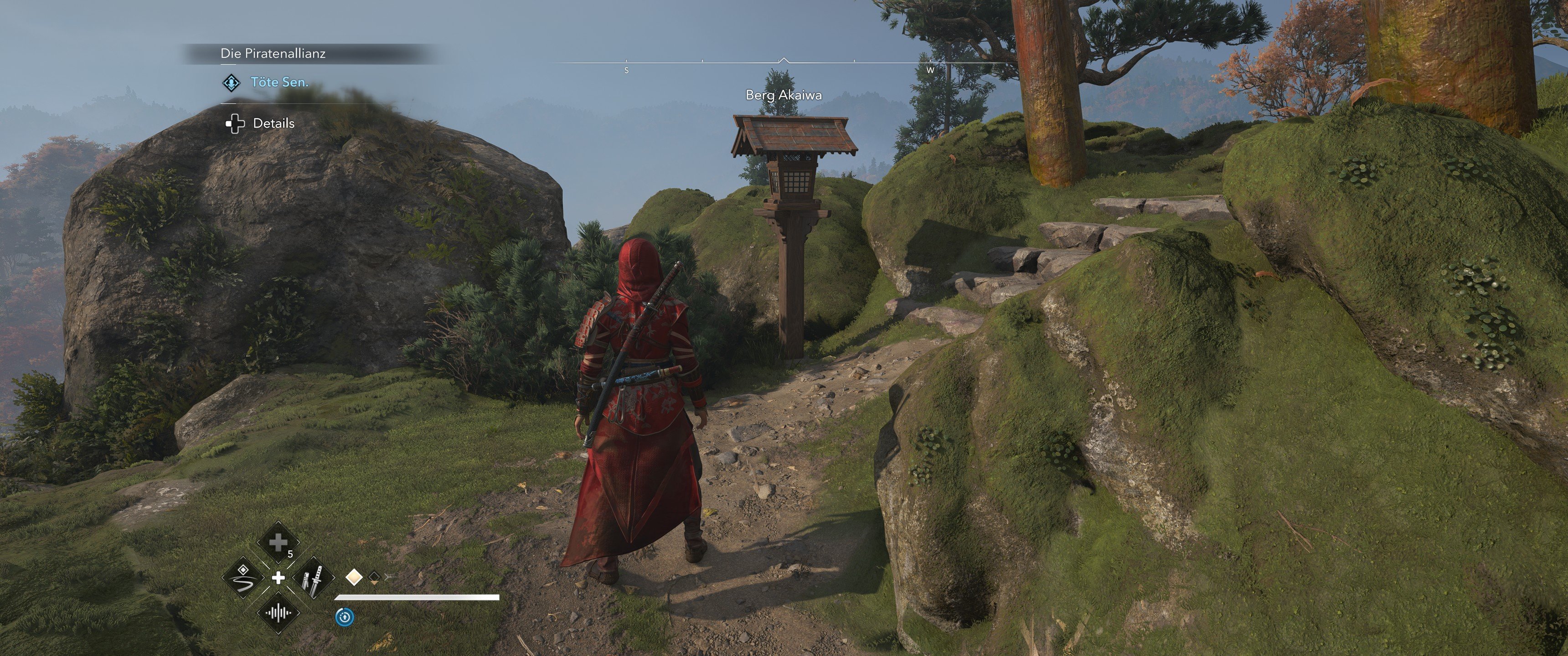

Ich habe mir die geleakte FSR 4.1-DLL jetzt mal aufgespielt. Das ist eine sehr deutliche Verbesserung, das Bild ist schärfer, Vegetation ist nicht mehr so verwaschen wie zuvor, einzelne Grashalme in Bewegung sind viel besser zu sehen. Die temporale Stabilität scheint mir auch besser zu sein. Man sieht es sofort, es ist kein Unterschied, den man mit der Lupe suchen muss. Damit ist die Lücke zu DLSS 4.5 wieder ein gutes Stück geschlossen.
Nein, das glaube ich nicht, da die geleakte INT8-amd_fidelityfx_upscaler_dx12.dll ja trotzdem nur ein altes Modell von FSR4 hat, was der Optiscaler als FSR 4.0.2 meldet. Das hat schon mit FSR 4.0.3 aus dem Redstone-Update nicht funktioniert. Ich habe bei mir gerade testweise in einem Spiel die reguläre Upscaler-DLL durch den INT8-Leak ausgetauscht, und Optiscaler zeigt wieder 4.0.2 an, statt zuvor 4.1.0, obwohl ich die FSR 4.1-DLL im system32-Ordner habe, und die Vegetation ist auch wieder genauso verwaschen wie zuvor.rollmoped schrieb:OK, das war mir nicht klar. Dann sollte das mit INT8 genauso funktionieren.
Habe zwar keine Ahnung, wie du das gemacht hast, aber wenn das der Fall ist, setzt auch AMD jetzt die Filter aggressiver ein. Weil reine Hochskalierung so was nicht bringt. Warum ich der Meinung bin, dass da, neben der Hochskalierung, FIlter eingesetzt werden?mario_mendel34 schrieb:Ich habe mir die geleakte FSR 4.1-DLL jetzt mal aufgespielt. Das ist eine sehr deutliche Verbesserung, das Bild ist schärfer, Vegetation ist nicht mehr so verwaschen wie zuvor, einzelne Grashalme in Bewegung sind viel besser zu sehen. Die temporale Stabilität scheint mir auch besser zu sein. Man sieht es sofort, es ist kein Unterschied, den man mit der Lupe suchen muss. Damit ist die Lücke zu DLSS 4.5 wieder ein gutes Stück geschlossen.
https://www.computerbase.de/forum/t...by-side-video-vergleich.2266420/post-31342641
https://www.computerbase.de/forum/attachments/screenshot-433-png.1709119/
Schaut euch an, um wie viel klarer die rechte Seite des ersten Bildes im Vergleich zu der Linken Seite ausschaut. Kein Wunder, wenn dann so viele davon überzeugt sind, dass ein hochskaliertes Bild besser als in nativ aussieht.
