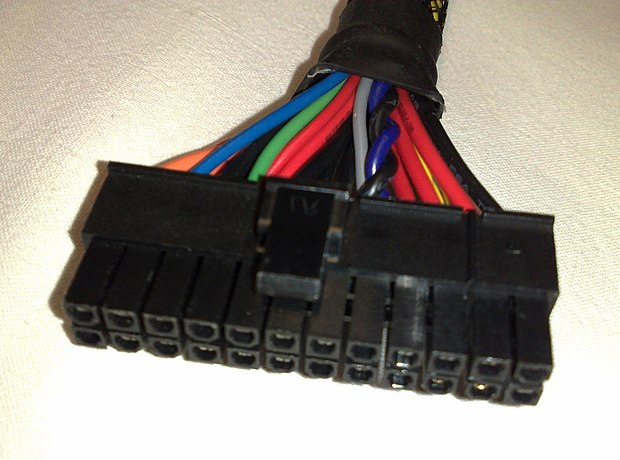

uia-User schrieb:
Trendgemäß sieht der nächste Entwicklungsschritt wohl so aus... 20+4Pin
Für die 4 kW Grakas braucht man dann natürlich drei dieser Stecker, aber glücklicherweise werden die Grakas ja auch immer größer.
Du vertust dich. Die 24Pins sind für verscheidene Spannungen 3,3V , 5V und 12V
Der 12+4Pin liefert nur 12V. Der ist bereits um einiges stärker als der 24Pin.
Reaktionen: Onkel Föhn und BatCatDog

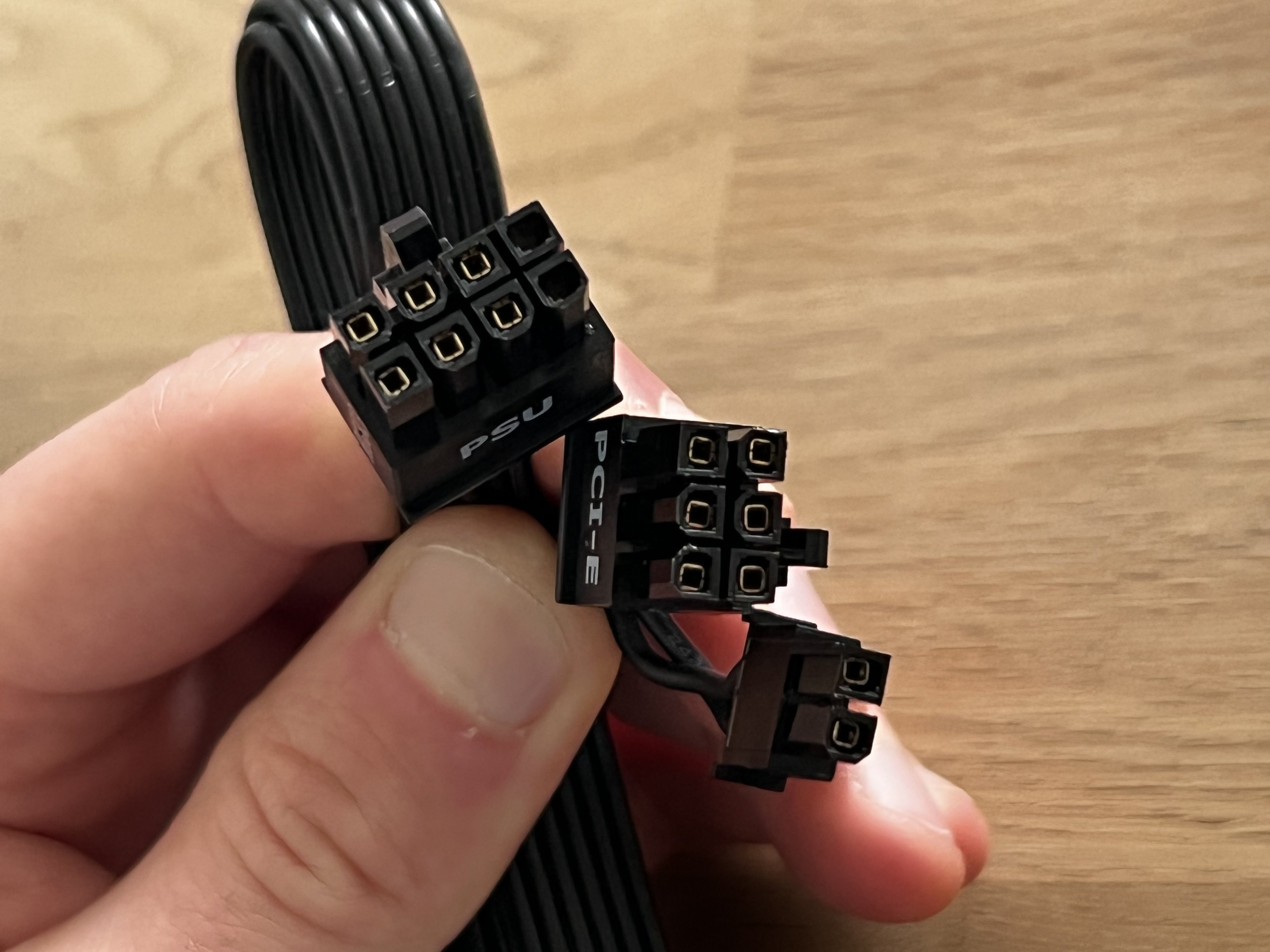

knoxxi schrieb:
Das ist ja schön. Aber das ist broken by design. Den Spezifikationen haben schon irgendwo einen Sinn.
Hat sich halt so eingebürgert. So sehen die PCIe Kabel bei meinem PRIME TX-850 (hochwertiges 80 Plus Titanium Netzteil) aus.
Heißt hier geht eigentlich 1x6 PIN auf 1x 6+2PIN. Kann nach Spezifikation also nur 75 Watt übertragen, es wird hier aber eigentlich nur ein PIN genutzt der bei 6 PIN optional ist. Daher kann das auch so aussehen und somit ein vollwertiger 8 PIN sein.
