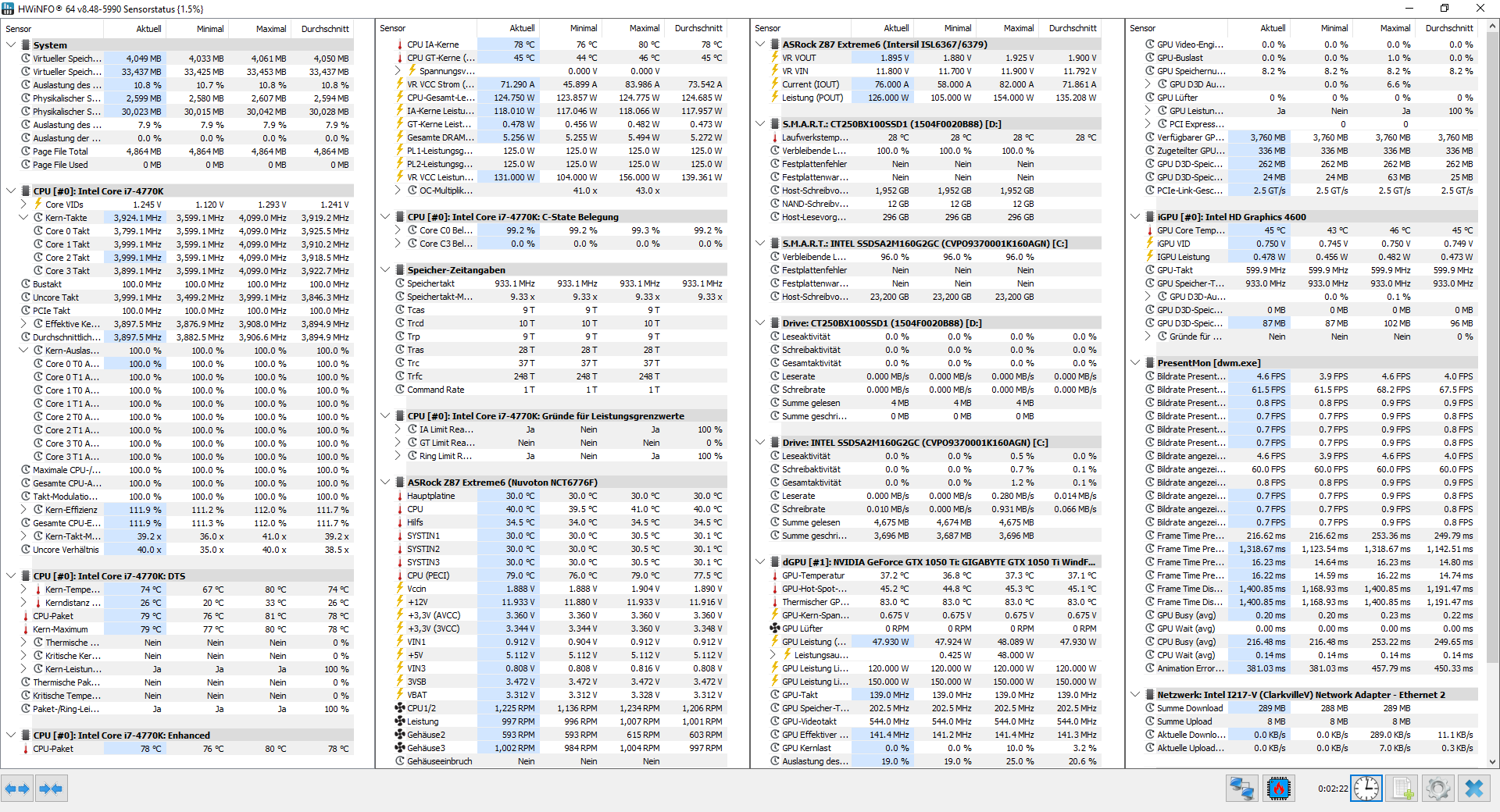

Hab mir mal grad den "Spaß" gemacht und den alten i7-4770k nochmal mit prime95 SmallFFT (AVX2/FMA3) getestet, den ich vor 13! Jahren geköpft und mit Flüssigmetall versehen hatte und seitdem nie wieder angefasst hatte (glaub so vor 6-7 Jahren mal den Staub aus den Lamellen entfernt, aber nicht! den Kühler demontiert). Also WLP zwischen Heatspreader und Die durch Flüssigmetall ausgetauscht und auch Flüssigmetall zwischen Kühler (Thermal Right Silver Arrow) u. Heatspreader benutzt. Dazu ist die CPU noch etwas overclocked (4.3GHz Core, 4.1GHz Uncore), aber auf 125W/110A begrenzt.
Die Kühlung ist praktisch fast genauso gut, wie vor 13 Jahren (hatte damals ähnliche Temperaturen, aber mit 130W).
Ursprünglich ohne Köpfen mit der Original-WLP zwischen Heatspreader und Die ging die CPU @stock Settings (sind glaub 95W) auf ~85°C. Das nur mal so zum Vergleich.
