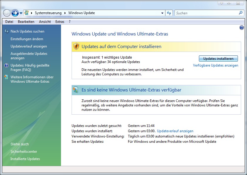

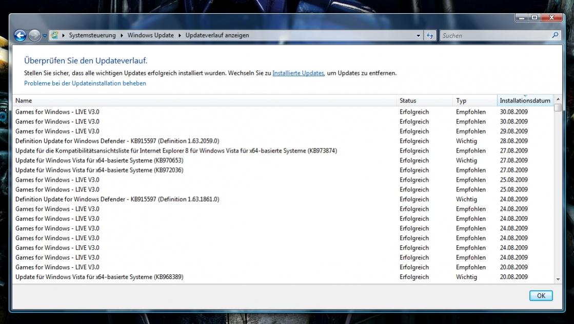

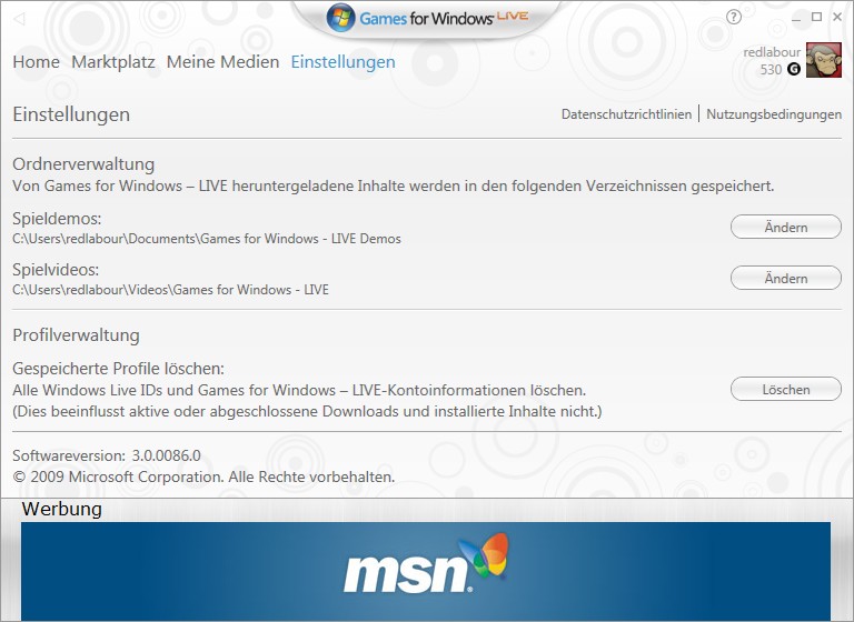

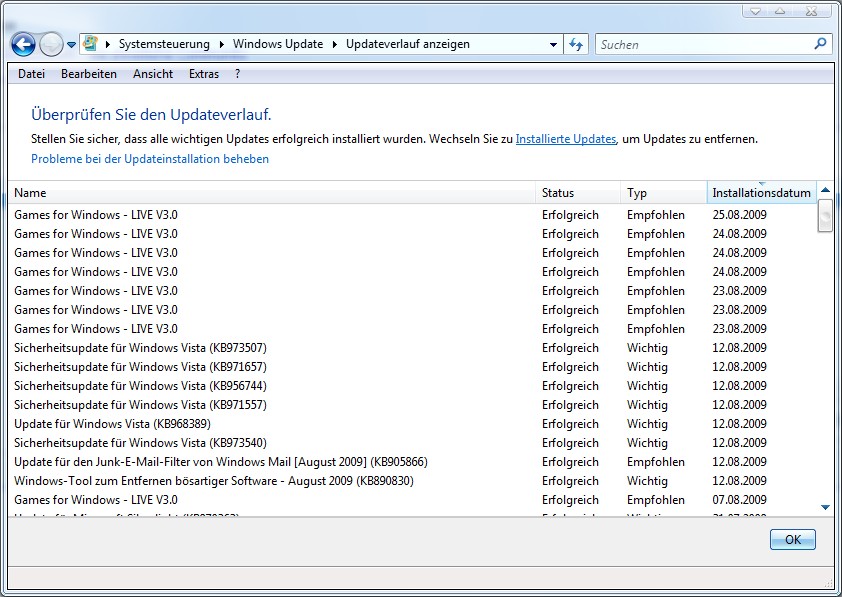

Hi,
haben noch andere seit ein paar Tagen (05.08.2009) Games for Windows Live 3.0 als Updatemeldung und bekommen es trotz bereits korrekt und funktionsfähig installiertem Client nicht aus den Updatehinweisen entfernt?
Lasse ich Vista das Update durchführen scheint alles ok und ein Neustart wird gefordert. Angeblich installiert er im Rebootvorgang dann auch nochmals das Update - nach dem Neustart meldet er wieder das dieses Update bereit stünde.
Habe Games for Windows Live 3.0 bereits nochmals deinstalliert, den Client manuell neu installiert etc. pp.
Sowas ist mir letztmalig vor Jahren unter XP vorgekommen .... :freak:
Vista Ultimate 32-bit
Nachtrag:
Jetzt kamen gerade noch 3 Updates rein. Danach war auch die Meldung für Games for Windows Live 3.0 verschwunden. Nach 10 Minuten das gleiche Bild wie zuvor. Windows Update meint es wäre nicht installiert. *argh*

Tja klingt ähnlich wie bei mir:
https://www.computerbase.de/forum/t...dows-live-3-0-wiederholt-sich-dauernd.627036/
Habe das in mehreren Foren nachgefragt...überall das gleiche: keine Antworten...Ratlosigkeit :(
Hast Du GFWL vielleicht über ein Spiel oder über GWFL direkt upgedated? Bei Unterhaltung mit Bekannten ist die These aufgekommen daß es diese Art des Updates Probleme mit dem eigentlichen Windows-Update verursachen könnte (reine Spekulation).
