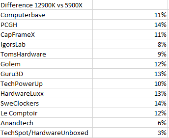

Hier mal von mir zusammengetragen die Unterschiede zwischen 12900K und 5900X über die verschiedenen Seiten.
Ich habe alle Seiten genommen, die 3dCenter für die Launch Analyse vom 11900K verwendet hat, plus zusätzlich noch IgorsLab, TomsHardware und HardwareLuxx.
Alle jeweils mit der niedrigsten Auflösung, die getestet wurde.
Der Schnitt liegt hier bei 10%, wobei man insbesondere HardwareUnboxed hier als krassen Ausreißer werten muss, ohne den es 11% wären.
Anandtech haben schon nur mit einer 2080Ti in 1080p Ultra getestet, die sehr viele GPU Limits erzeugt hat.
Und HardwareUnboxed haben es trotzdem irgendwie mit einer 6900XT geschafft haben, diesen niedrigen Abstand nochmal zu halbieren.
Edit: Bei CB war leider nur der 5950X im großen Spieletest drin, gegen den 5900X wären es wohl eher 12-13% gewesen, im Test aus dem anderen Thread waren es aber nur 7%, Valorant sei Dank, ohne welches es auch hier 10% sind. Also bin ich insgesamt bei 11% geblieben.
