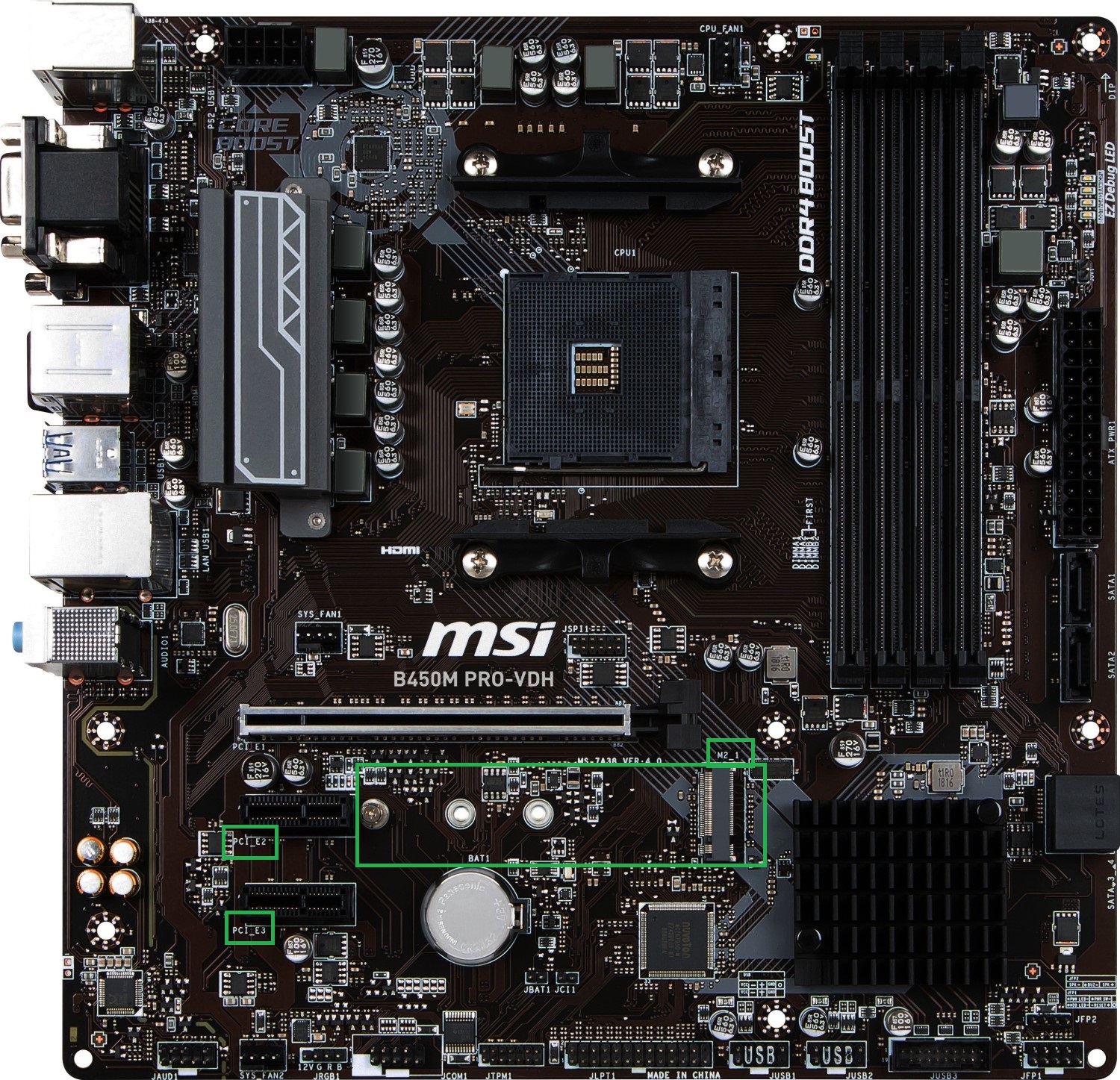

Das ist nur eine etwas andere schreibweise von PCIe - also PCI Express. Die 3 ist dann halt dein dritter PCIe-Slot. Aber der M.2 Slot ist hinter PCI_E2.
Notfalls hätte man auch eine Adapterkarte für den PCIe-Slot nehmen können. Um an den M.2 Slot ranzukommen müsstest du aber deine Grafikkarte ausbauen. Da gibt es sehr gute SSDs, die allerdings mit maximal 3.0 4x geschwindigkeit laufen werden, also etwa 3500 MB/sek. Ist aber nicht schlimm.
Falls du nen Kühler drauftun willst musste einen nehmen, der unter die Grafikkarte passt. da müsste man dann gucken.

Danke dir, vor allem nochmal für die bildliche Darstellung vor allem mit dem Part auf dem die GraKa ist. aber wenn ich alles so lassen möchte wie es ist kann ich M2 nicht nutzen aber den anderen schon, da die SSD dann im Prinzip parallel zur GraKa "schwebt", richtig?

Nee, sollte vermieden werden, aber es wäre hat im Notfall gegangen.
@Schmiddi98
Die SSD wird dann nahe am Mainboard unterhalb des Kühlkörpers deiner Grafikkarte sitzen. Und das ist auch der Bereich, den ich eingezeichnet habe -> da wäre dann die M.2 SSD.

Okay, aber ich hab schon irgendwie Schiss beim Ausbau der GraKa etwas zu versauen, weshalb ich der Einfachheit halber an den derzeit sowieso freizugänglichen Port gedacht hatte.
Du hast halt nur einen M.2 Slot auf deinem Mainboard. Da muss die rein, alles andere ist Käse.
