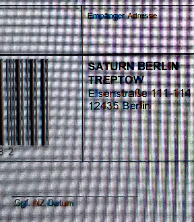

Hallo, ich habe den Monitor GB3461WQSU-B1 nun auch seit einer Woche.
Ich platze ungern einfach rein aber mich beschäftigt da eine Kleinigkeit, die mir keine Ruhe lässt und ich dachte ich frage einmal mal hier rein, vielleicht kann mir dazu ja jemand höflicherweise etwas sagen.
Vorab, ja, das Coating finde ich schon ziemlich aggressiv, alles wirkt etwas verschwommen und milchig.
Damit kann ich jedoch abfinden, in Spielen sieht man es kaum. Das BLB ist schon stark bei mir, ich habe fette Lichthöfe und einen defekten Pixel...
Doch bei mir tritt leider auf, dass bei schwarzer Schrift einige Buchstaben hier und dort blau sind. Ich habe online danach gesucht aber nichts richtig gefunden. Wisst ihr womit das zusammen hängt?
Anbei ist ein Foto mit meinem Handy gemacht. Es sieht in echt noch Schlimmer aus, die Buchstaben sind richtig blau.

Willkommen im Club. Dein Monitor zeigt das gleiche Phänomen wie meiner. GB3461.
Bei mir hilft temporär das Farbformat zurück auf RGB zu setzen, welches sich eigenwillig auf YCrCb ändert.
Übrigens hat sich das Texterleben deutlich gebessert bei mir, habe mich aber auch intensiv mit dem Neuland beschäftigt.
Das ist interessant, danke für deine Antwort. Dass es etwas mit den Einstellungen der Nvidia Steuerung zu tun hat, habe ich schon vermutet. Leider habe ich RBG gar nicht zur Auswahl sondern nur YCbCr422 o.o
Ah ja... ich habe ihn einmal aus und wieder ein geschaltet, nun konnte ich RGB auswählen und das Problem scheint behoben. Vielen lieben Dank!!

YCbCr422 ist exakt das Format was bei mir mal blaue, mal gelbe Schrift verursacht hat. Zurück auf RGB war der Spuk augenblicklich vorbei.
Seltsam, daß du kein RGB hast. Liegt das an der Grafikkarte, Treiber? Ich habe jedesfall auf RGB, 8 bpc und "full" eingestellt. Displayport 1.4 oder HDMI?
Meine Nachricht wurde ergänzt, also es ging bei mir doch. Nachdem ich den Monitor aus und wieder eingeschaltet habe, konnte ich RGB einstellen. Nun scheint das Problem mit den blauen Buchstaben behoben, vielen lieben Dank für deine Hilfe!!
Gern. Warte mal ab, ob das wieder auftaucht... Bei mir trat das immer wieder mal auf.
