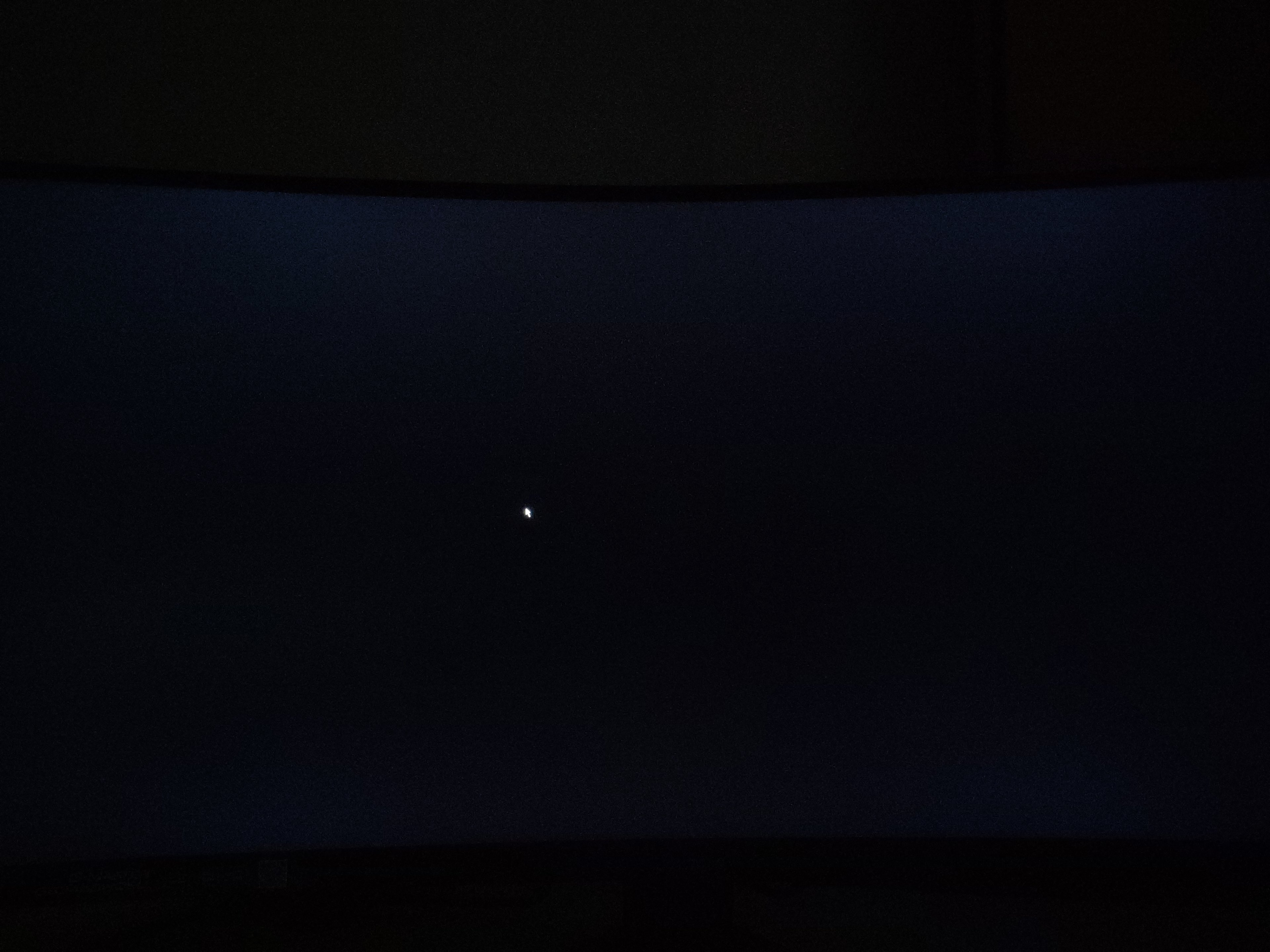

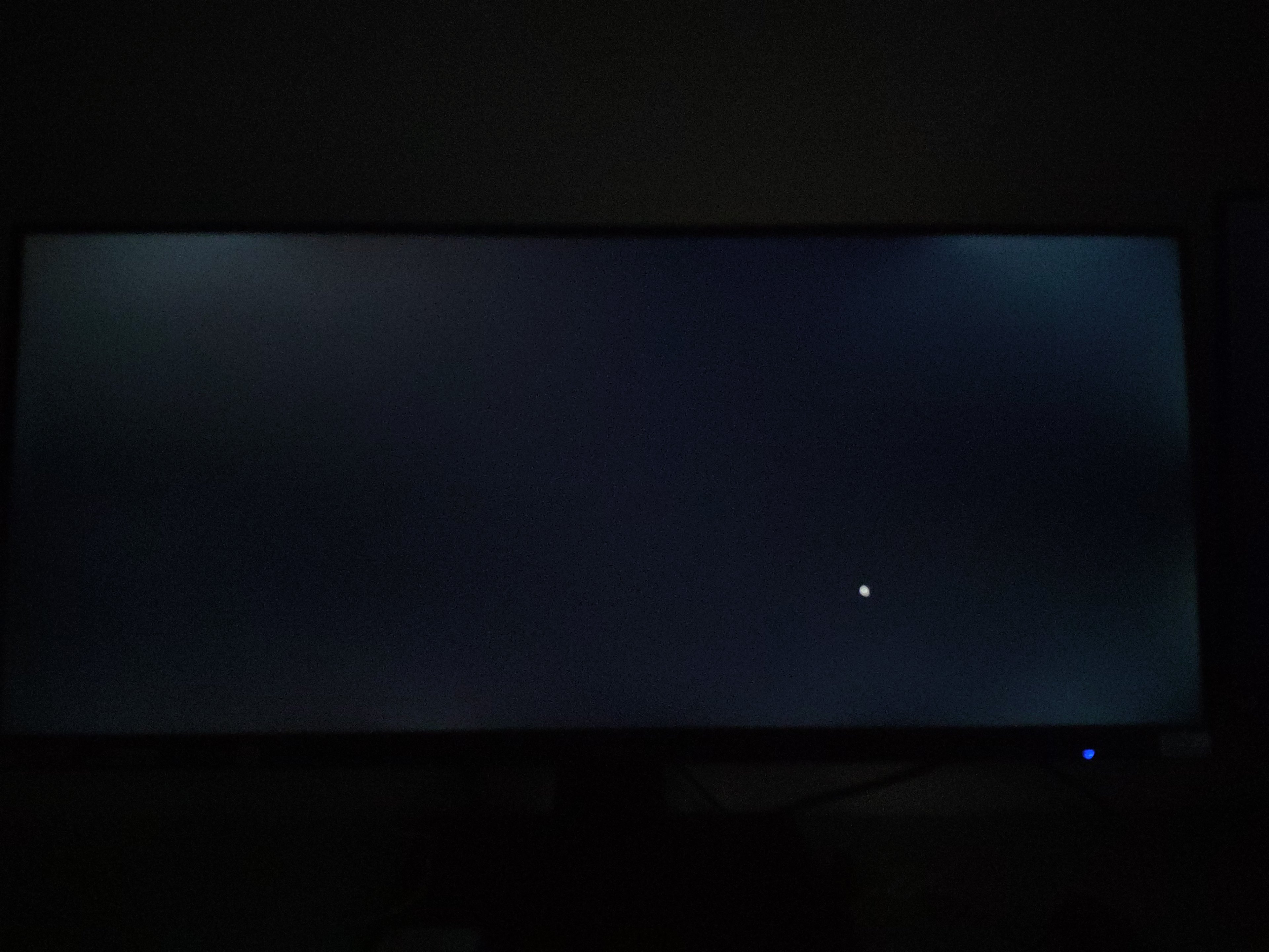

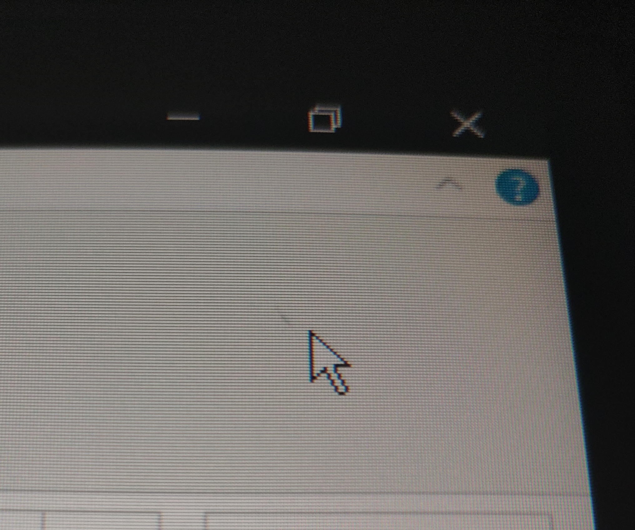

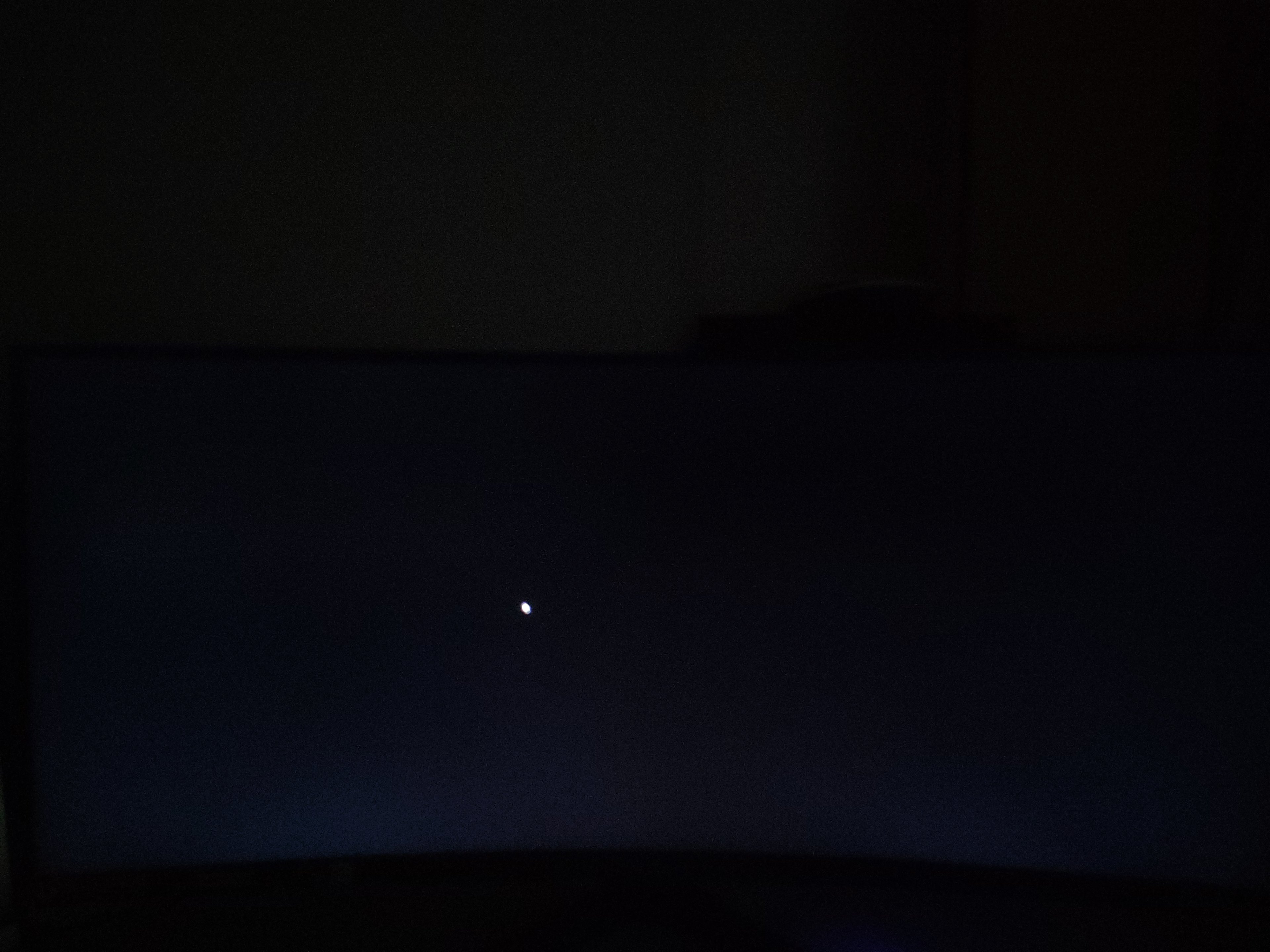

| Pixelfehler | Keine | Keine, aber dafür das Haar in der Suppe im Panel. Dennoch besser als ein schwarzer Pixel da es klein dünn und grau ist, damit kann ich leben.

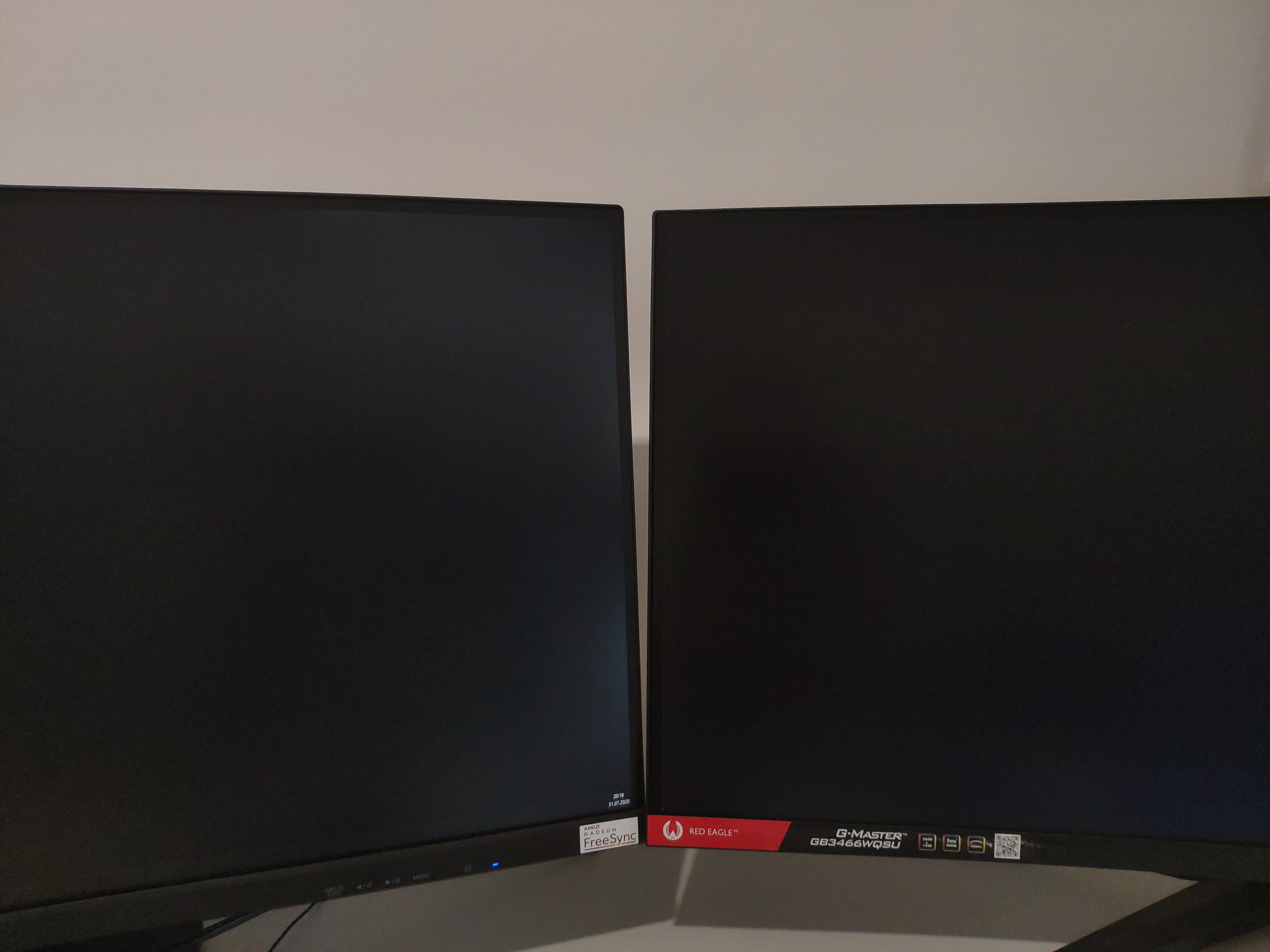

| Schwarzwert | Schlechter als bei meinem VG270Up, selbst auf niedrigster Helligkeit. In Ordnung, wenn man mit IPS schwarz zurecht kommt, aber durchschnittlich. | Sehr gut, fast so schwarz wie der schwarze Rand bei gedimmter Restbeleuchtung und Tageslicht. Dadurch wirkt alles plastischer als beim IPS Schwestermodell. |

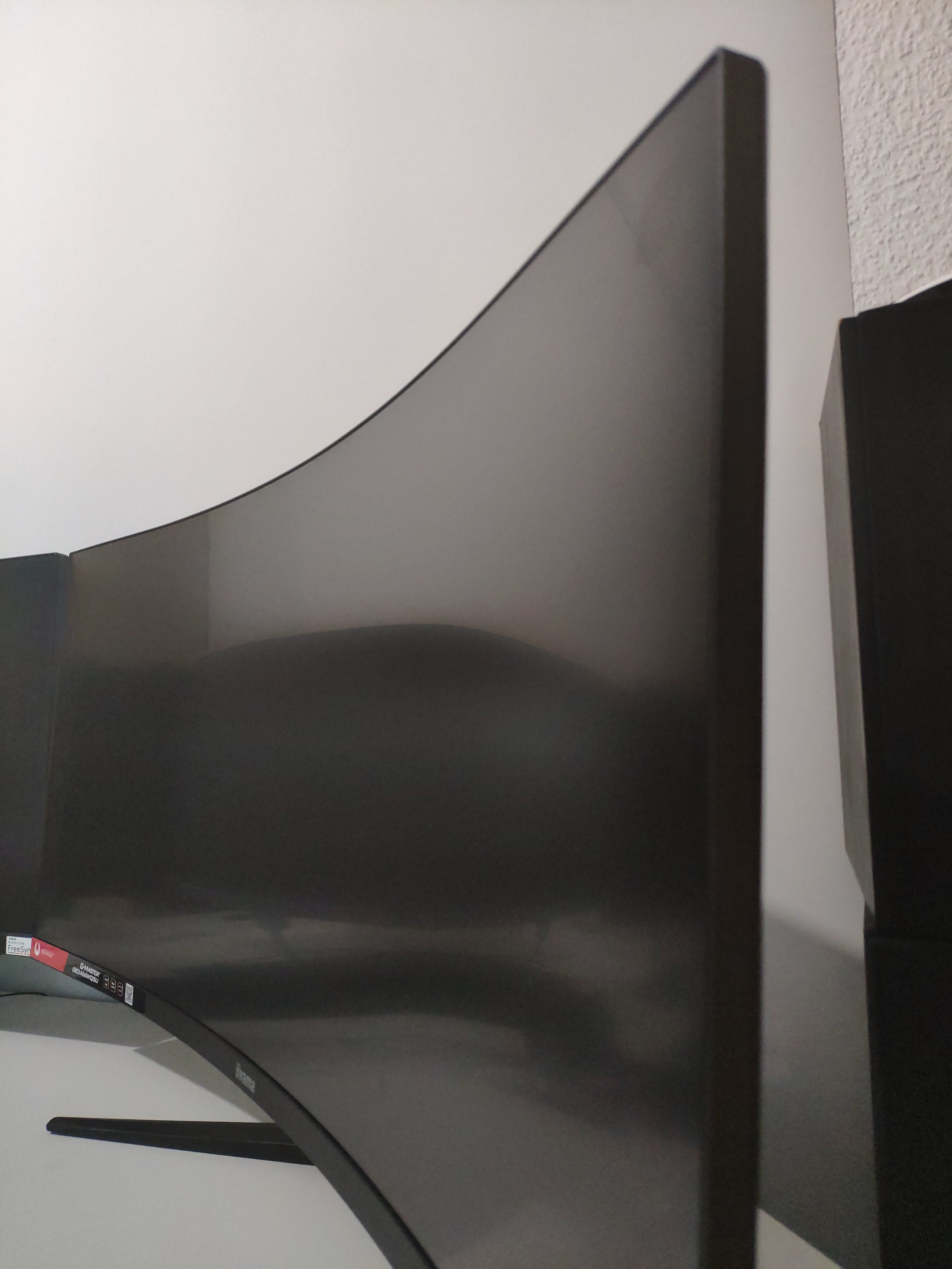

| Reflektionen | Sehr mattes Coating, auch bei extremen Winkeln von der Seite gibt es keine Spiegelung, somit matter als mein bisheriger VG270UP (IPS). Das führt dazu, dass weiße Flächen leicht grieselig wirken. Ich bevorzuge flache Panel, aber bei 34 Zoll muss der Raum passen.
| Coating weniger matt, somit etwas klarer, passt. Einen großen Vorteil stellt hier das gebogene Display dar, dadurch muss man nur darauf achten nicht direkt hinter sich ein Fenster zu haben.

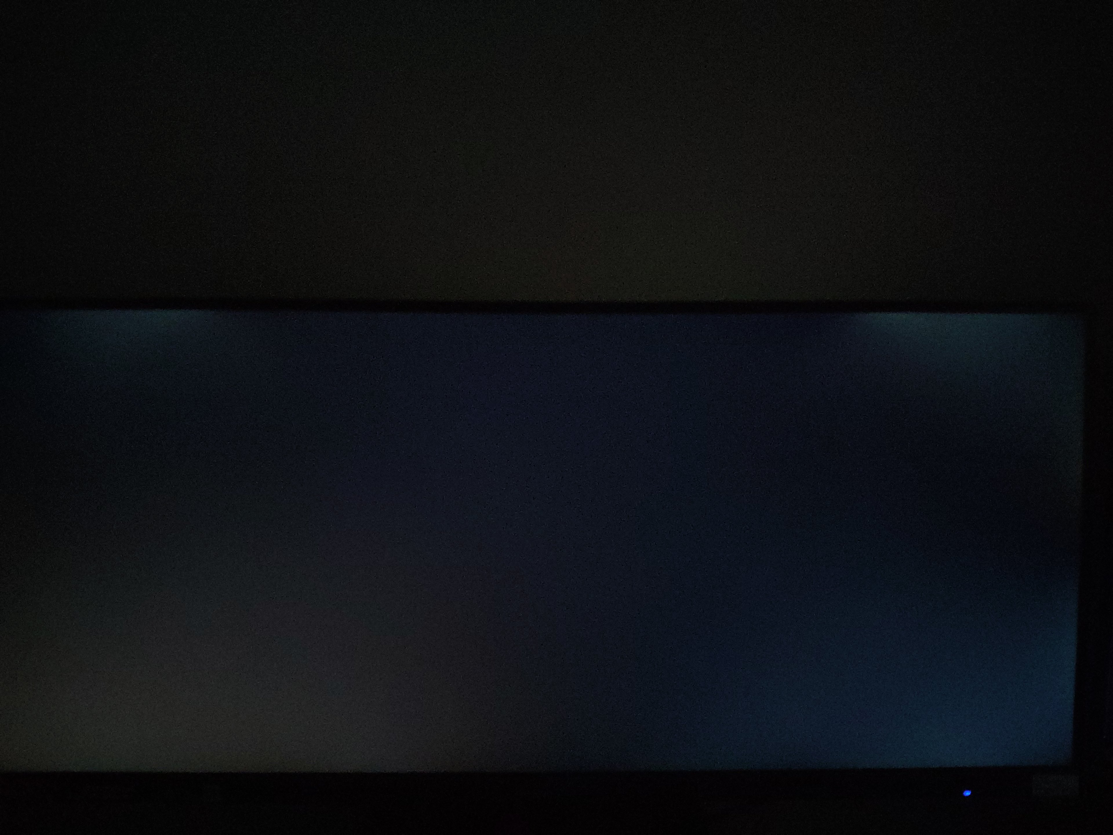

| Bildhomogenität | Auf der rechten Hälfte starkes BLB, welches ins graue geht. In meinem Fall sogar so stark, dass es bei Tageslicht und niedriger Bildschirmhelligkeit sichtbar ist. Bei komplett schwarzen Flächen ist es störend, welche bei 21:9 unvermeidlich sind durch 16:9 Videos oder kompetitive Spiele die keine 21:9 Auflösung zulassen. Auch die linke Seite hat zwei Hotspots.
Zusätzlich mach IPS-Glow dem flachen 21:9 Panel das Leben schwer.

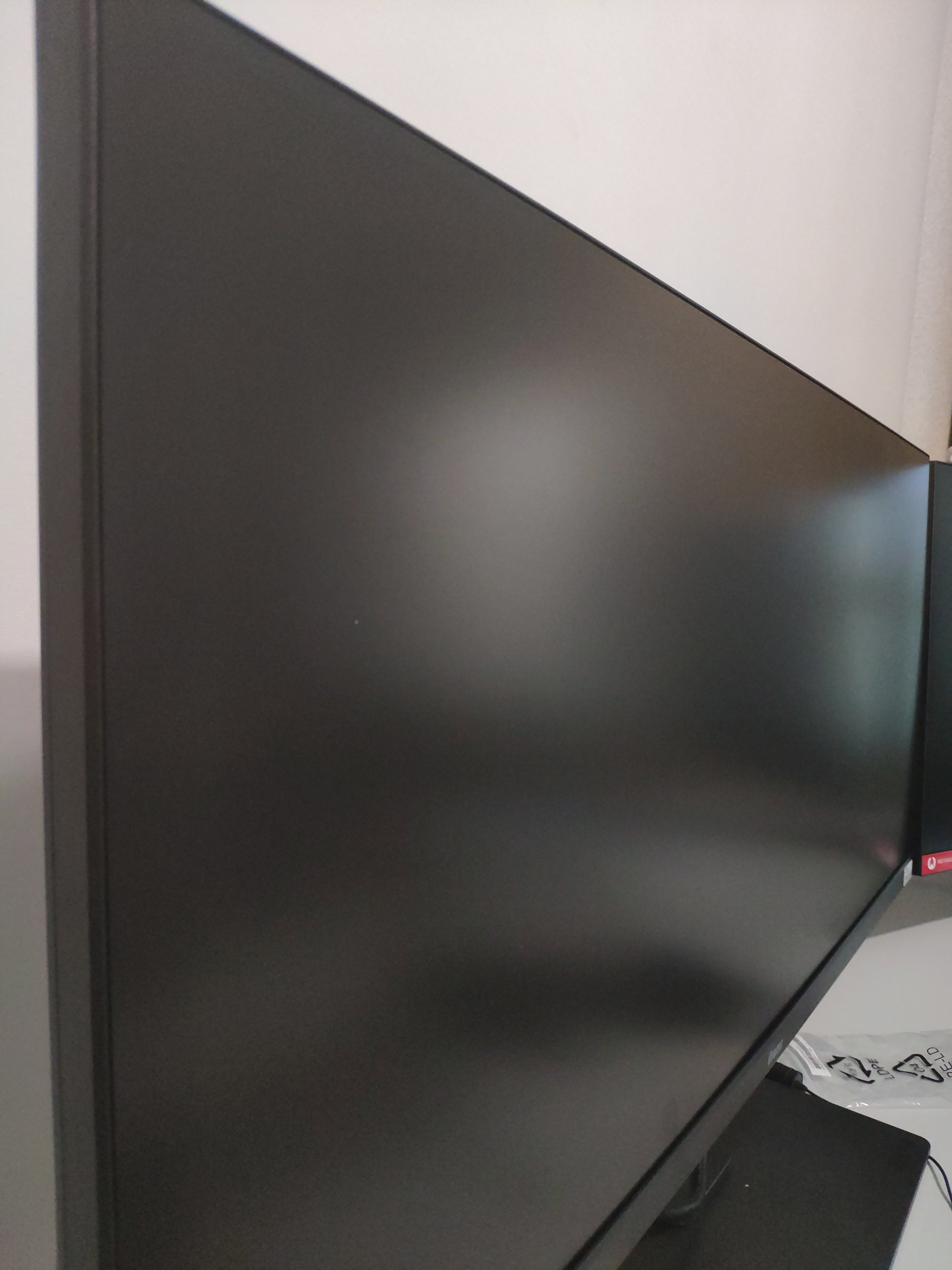

Hier wird das Bild nicht nur gelblich oben und unten, Sondern auch links und rechts, da das Panel in einem starken Winkel angesehen wird. (Hinweis: Foto 1 ist von oben, Foto 2 von unten, um den Glow zu veranschaulichen, es ist kein BLB welches mehr oder minder aus allen Blickwinkeln sichtbar ist. Man achte auf die große gelbe Wolke links)

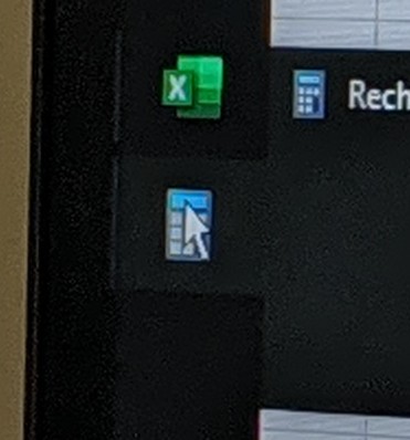

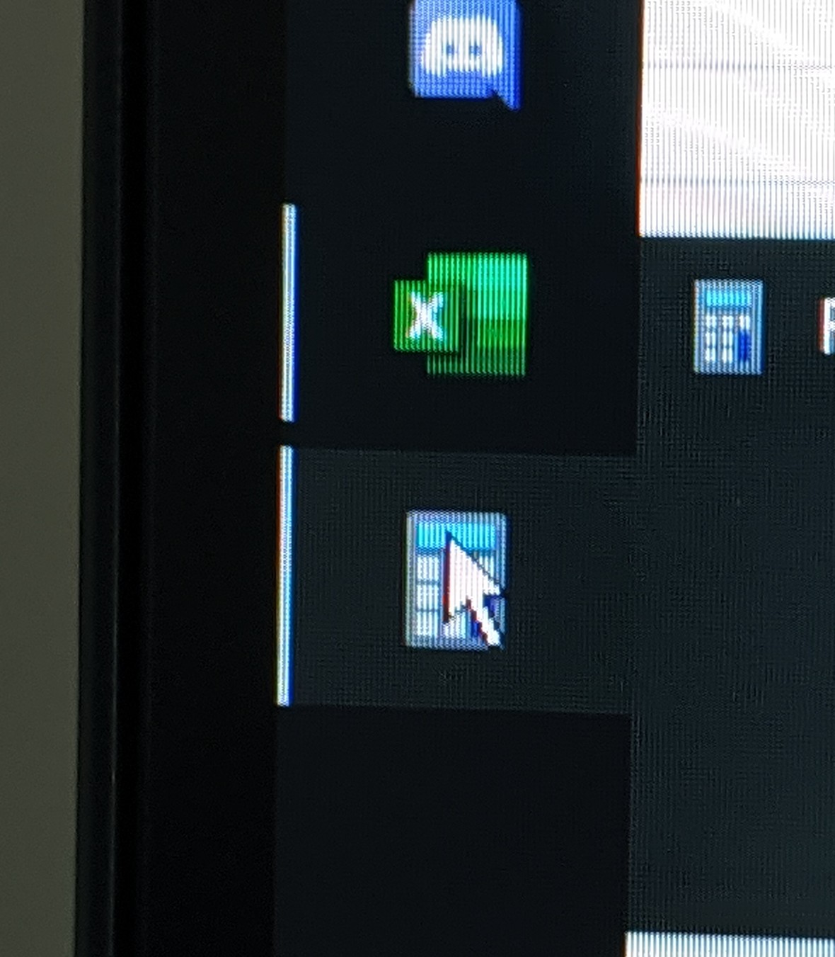

Eine Eigenheit die Zeroframe Displays haben, ist dass mehr oder weniger stark das Display am Rand wie intern gekrümmt aussieht. Schaut man aus einem starken Winkel auf den gegenüberliegenden Rand, kann es sein dass ein paar Pixelreihen verschluckt werden. Durch 34 Zoll Flatpanel ist dieser Effekt hier aus der Bildmitte bei circa 65 cm Abstand erkennbar und kann stören.
| Überraschend gut, ich kann keine Hotspots erkennen trotz curved. Durch die Biegung wird dem beim GB3461 angesprochenen Verhalten der Zeroframe Displays entgegengewirkt, es werden keine Pixelreihen beim üblichen Betrachtungsabstand verschluckt. VA-Glow ist "fast nicht vorhanden". Bei der Größe kann man je nachdem wie hoch der Bildschirm eingestellt ist, oben oder unten eine leicht bläuliche Tönung an den Kanten erkennen, diese ist aber gleichmäßig. Ich hatte schon VA-Glow der wie eine Vignette gewirkt hat, das hier ist nicht der Rede Wert. Durch das curved Panel schaut man auf die Seiten relativ gerade drauf, womit dem Glow links/rechts entgegen gewirkt wird.
