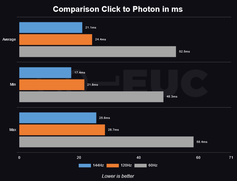

Das was du beschreibst ist frametime.. nicht Input lag..MoinWoll schrieb:so die 16,6ms-6,9ms=~10ms Unterschied zwischen 60 FPS bei 60 Hz und 144 FPS bei 144 Hz merke ich in der Regel schon recht deutlich. Vermutlich ist die Sensitivität da je nach Person unterschiedlich
Selbst bei 200+FPS liegt dieser inputlag noch mindestens bei 40-50+ ms
Die Frame Time ist Teil des Input Lags. Wenn wir mal annehmen, dass die Peripherie an sich 0ms Verzögerung erzeugt (klar, unrealistisch, aber mit 500Hz OLED und den schnellsten Mäusen könnte man auf etwa 6ms runterkommen) und dass die FPS CPU-limitiert sind, dann dauert es nach einer Eingabe bei 60 FPS im günstigsten Fall 16,6ms bis diese auf dem Bildschirm sichtbar wird und bei 144 FPS 6,9ms. Deswegen will man in schnellen Multiplayer-Titeln ja auch so viele FPS wie möglich haben, weil das den Input Lag reduziert.Blackfirehawk schrieb:Das was du beschreibst ist frametime.. nicht Input lag..
Wobei ich zugeben muss, dass mein Vergleich zwischen 60 FPS bei 60 Hz und 144 FPS bei 144 Hz nicht korrekt war. Die Differenz wäre hier mindestens 16,6ms*2-6,9ms*2=19,4ms, da der Refresh des Monitors auch noch jeweils oben drauf kommt. Bei 60 FPS auf 144 Hz und 144 FPS auf 144 Hz müsste es aber stimmen.
Das ist nicht richtig. Wenn Du mit 200 FPS (ohne Frame Generation) spielst, solltest Du mit guter Peripherie bei unter 20ms Input Lag liegen. Hier wurde die komplette Verzögerung vom Mausklick bis zur Änderung auf dem Bildschirm gemessen:Blackfirehawk schrieb:Selbst bei 200+FPS liegt dieser inputlag noch mindestens bei 40-50+ ms
(https://www.go-euc.com/measuring-in...on-and-baselines-of-the-nvidia-ldat-research/)
