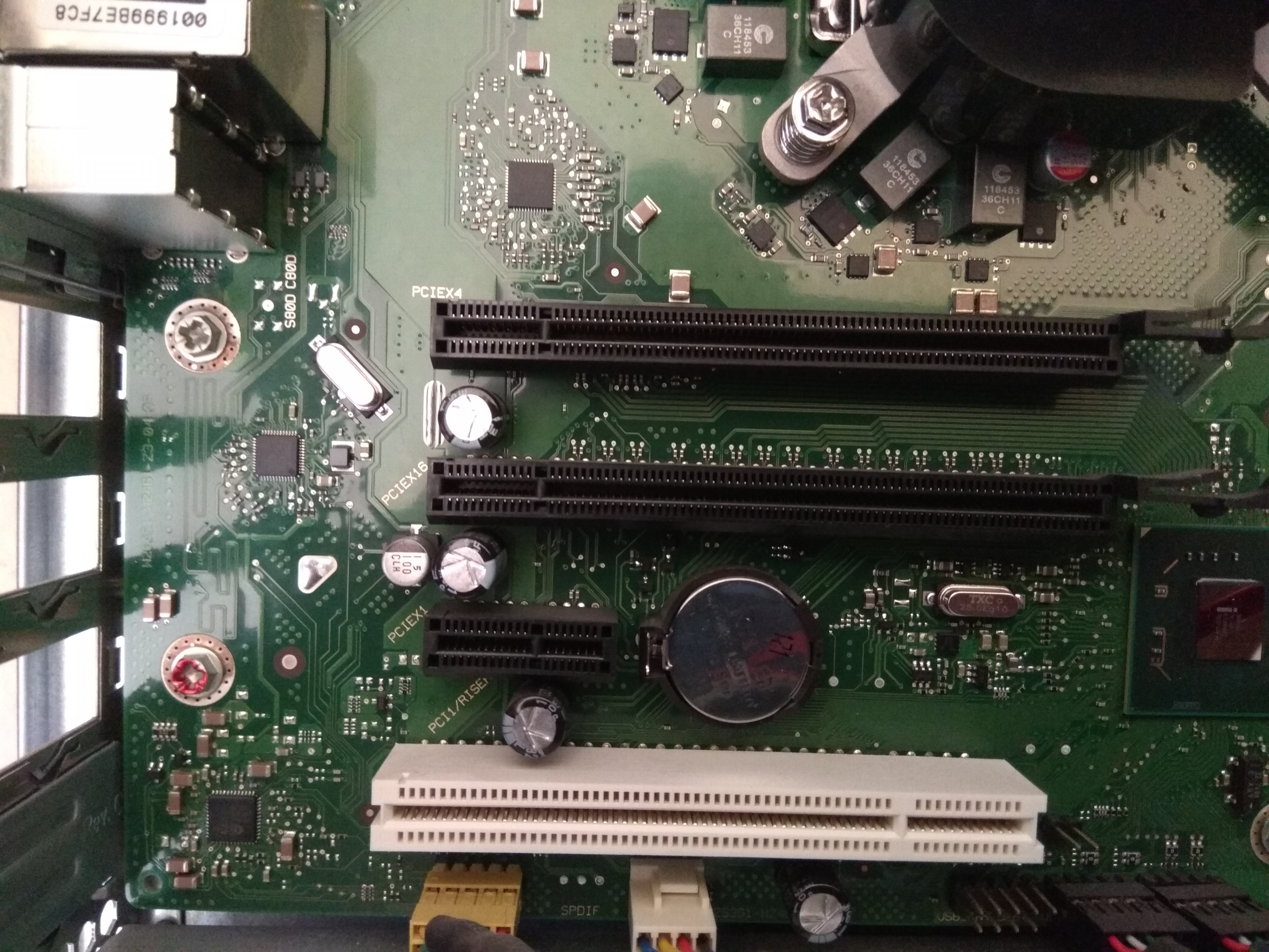

So Leute die GTX 750ti ist da. Jetzt stehe ich vor dem Problem und weiß nicht wohin sie muss 😀
Kann mir da jemand helfen?

auf die mittlere lange schwarze Schiene (PCIEX16)
Wieso nicht auf die andere? Sorry für die vielen Fragen aber mich interessiert auch warum damit ich es beim nächsten Mal weiß
So karte ist eingebaut und angeschlossen. Läuft super! Viele Dank für eure Hilfe.
