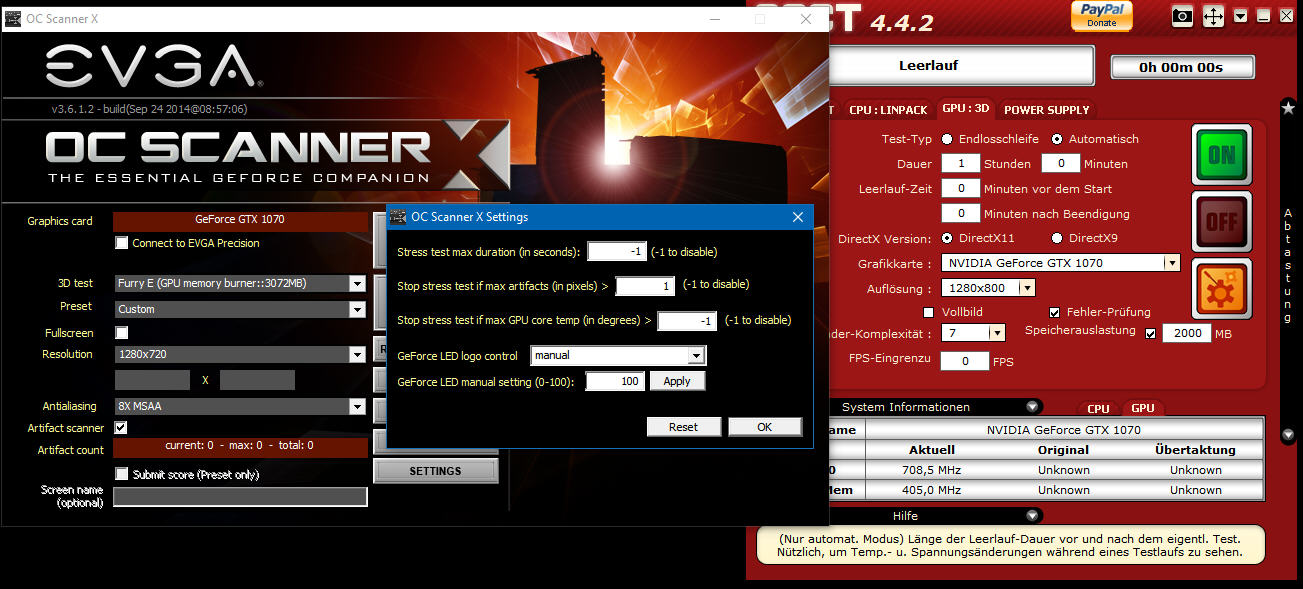

Kannst ja mal auf Artefakte testen.
Z.B. mit dem EVGA OC Scanner oder dem von OCCT und diesen jeweiligen Settings:
Beim EVGA Tool Furry E GPU memory burner wählen.
Ganz wichtig: Die Fenster mit den "Fellgrafiken" müssen immer aktiv im Vordergrund sein.
Und der Test sollte schon bei nur einem Fehler abgebrochen werden (beim EVGA OC-Scanner bspw.: stop stress test if max artifacts >1, default ist da -1, also kein Abbruch).
