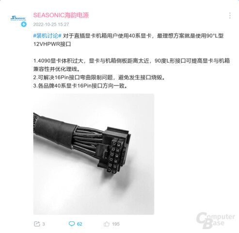

Problematisch ist einfach die Höhe der Karten und die absolut bescheiden gewählte Position der 12VHPWR-Buchse. Wenn man dann das Kabel erst 35mm hinter dem Stecker biegen darf, erreicht man einfach eine Gesamthöhe, die in kaum ein Case passen dürfte.
Die 4090FE + 12VHPWR-Kabel ist dann bereits 172mm hoch... und da beginnt erst der Biegeradius des Kabels. D.h. wenn man die Dicke des Kabelstrangs und den Biegeradius mit einberechnet, ist man schnell bei einer Gesamthöhe von ~20cm. In welchem Case ist so viel Platz?
Das Schlimmste was in Sachen "Bauhöhe" bisher passieren konnte, waren Dual-Tower-Luftkühler wie der NH-D15s. Da ist aber bei 16cm bereits Ende, während die Bauhöhe der 4090 mit Stromversorgung einfach nochmals +25% an Höhe draufpackt.
Das ist einfach nicht mehr feierlich.
Mal ganz abgesehen von den konzeptionellen Fehlern dieses Anschlusses, hätte man die meisten dieser Fälle einfach verhindern können, wenn man den Anschluss sinnvoller positioniert hätte. Oder einfach wie bei der 3000er-Serie um 45° gedreht hätte... man hat es in der Vergangenheit ja bereits besser hinbekommen.

Die Stecker werden von Molex konzipert und verkauft. Für Nvidia ist das ein Zukaufteil, was laut Datenblatt seitens Molex die Leistung abkönnen soll.Recharging schrieb:Wenn man jedoch schon einen neuen Stecker konzipiert, dann sollte so etwas absolut vermeidbar sein - Ingenieure und gescheite Leute gibt es bei NVidia genug.
Die Lösung ist bei weitem nicht perfekt, aber geschmolzene Stecker gibt es ja nun auch an anderen Netzteilen und Geräten. Das ist jetzt erst mal noch keine Story.
Bei zwei Nutzern von x 4090 Karten im Betrieb, sehe ich jetzt auch noch keine Katastrophe auf Nvidia und die Käufer zu rollen. Dann ist auch immer zu beachten, wer aus welcher Motivation heraus, das Thema aufnimmt oder gar aufbauscht.
Dass in den meisten Tests, die Bauhöhe der Karten angegeben wird, aber on Top noch der Stecker vernachlässigt wird, ist jedoch schade. Denn in meinem kleinerem Gehäuse, komme ich gar nicht drumherum, den Anschluss doch stark biegen zu müssen.
Habe aber auch nicht vor die Karte am Limit zu betreiben.
