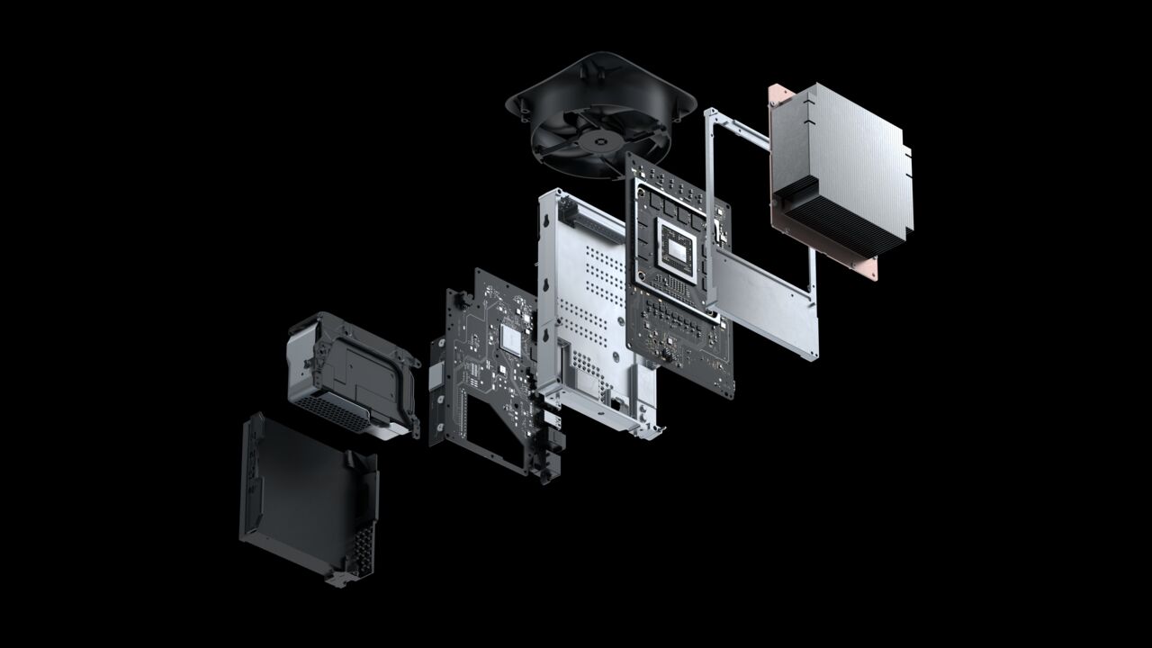

Interessante Idee. Das Aufteilen auf mehrere PCBs/Schichten für eine besser Durchströmung mit Luft hat ja bereits bei der Xbox Series X dazu geführt, dass die Konsole wesentlich kompakter ist und kühler/leiser läuft als die PS5.
Reaktionen: Zagrthos, ReVan1199, BloodReaver87 und 2 andere
