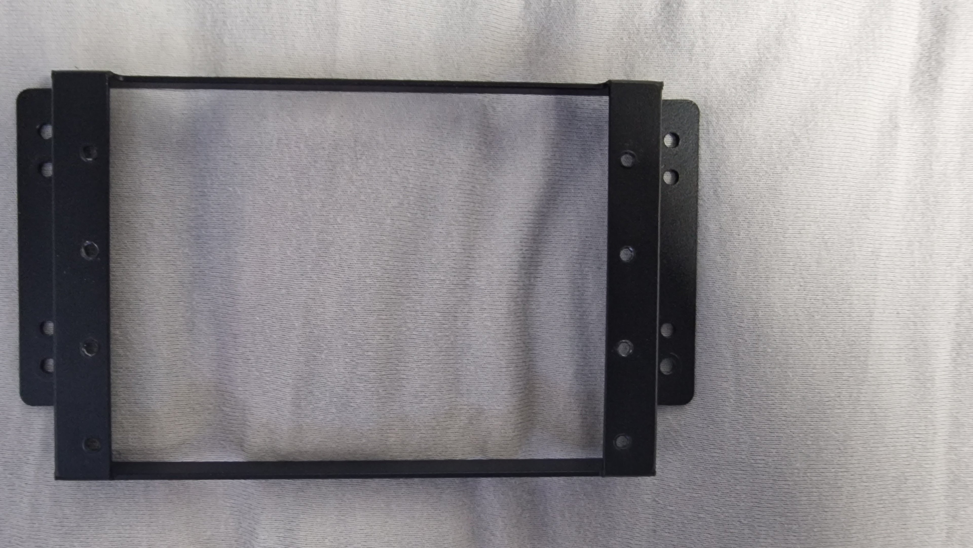

In Welchem loch hast du den das Kabel verschraubt und wierum hast du das eingebaut ?
Also die kurzen teile an der Seite Richtung Gehäuse Innenseite oder richtung Ausßenwand?
Sehe ich das Richtig das du eine zwei Slot Karte hast ! Der Rieser hat Doch Platz für Vier Slots du bist zu weit vorne mit der Pcie brücke !
Ich habe es am zweitem verschraubt ! Ich verstehe die zweite Frage nicht der geht doch nur in einer richtung rein Biegen geht auf jeden Fall Knicken würde ich es nicht !
Lange Seite Richtung Glas !
Ist ne 3,5 slot Karte also nach ganz hinten.
Ich meine die teile wo man das Teil an in das Gehäuse schraubt die Teile links und rechte die etwas kürzer sind. In welche Richtung zeigen die bei dir ?
Lange Seite Richtung Glas ! Es wird mal wieder zeit für ne Reinigung
