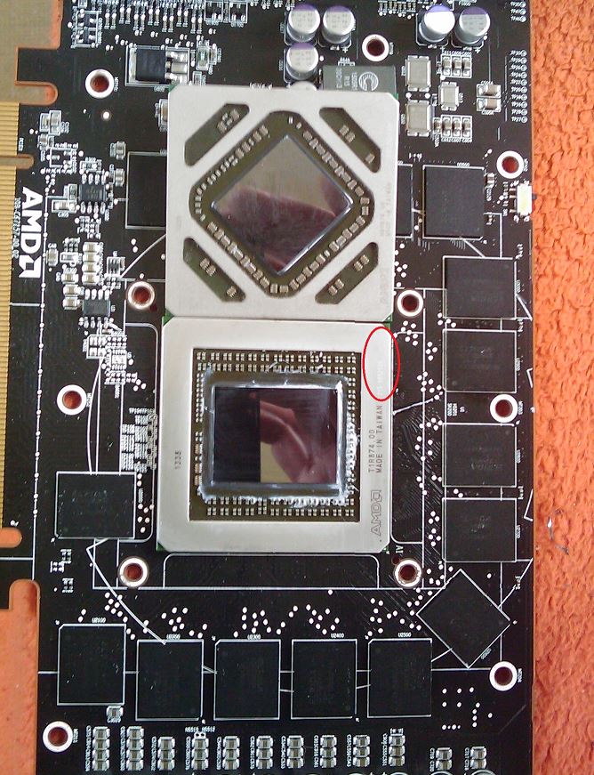

Nein....Wenn beide Karten bis auf die Shaderzahl identisch sind, ist es möglich, eine 290 auf eine 290X zu flashen?
Es gibt mittlerweile eine recht einfache Erklärung warum bei manche Karten ein X Bios vermeintlich flashbar war und bei anderen wieder nicht:
Es wurde weder vergessen die 300 Shader "wegzuflexen" ,keine Frage des Rams , noch sind das "minderwertige " 290x Chips bei den 290Modellen wo es geklappt hat,sondern "ganz normale 290X denen aus welchen Gründen auch immer (Auslieferung,Produktion...) ein beschnittenes 290 drübergebügelt wurde. Die Karte muss praktisch nur in den "Werkszustand" zurück
Wenn wie auf dem Foto eingekreist (schlecht zu sehen bei mir
215-0852020=290
215-0852000=290x
leider war bei mir Sapphire warscheinlich etwas fleißiger in der Produktion
