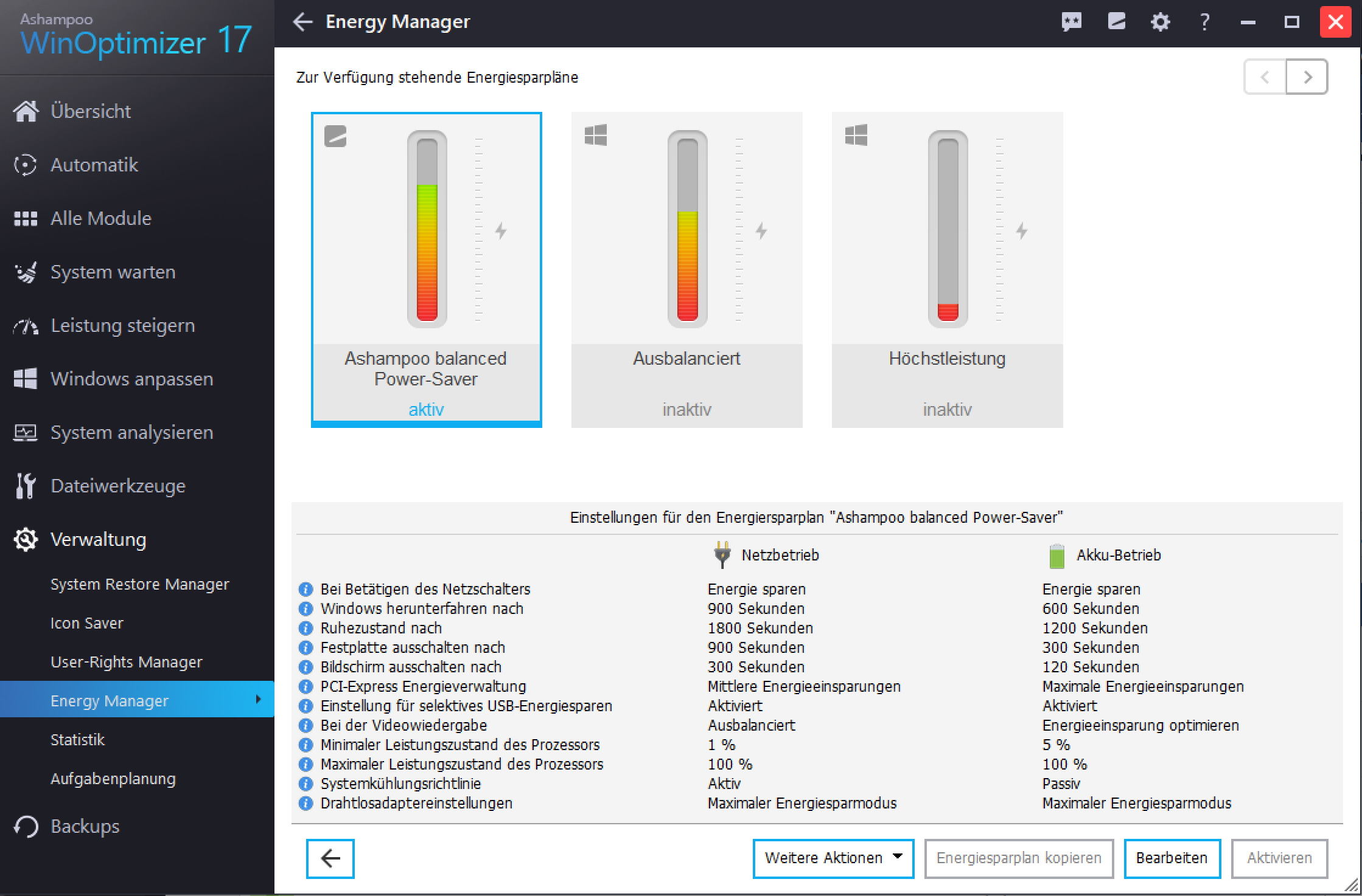

Hallo weitere Maßnahmen zum Bios update F5 haben die Lüfterstörung leise gemacht.
1. Habe im Programm Ashampoo WinOptimizer Verwaltung > Energy Manager > Ashampoo balanced Power-Saver eingestellt.

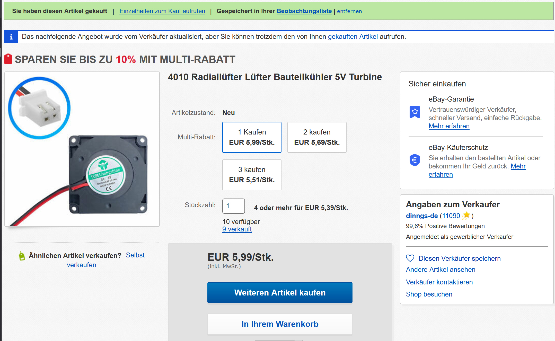

2. Einen 40x40x10 Radial Lüfter 5V in das Gerät eingebaut. Passt, so wie auf dem Foto. An der linken Seiten mit einem Teppich Messer die Kante vom Lüftergehäuse leicht einscheiden. Dann klemmt der Lüfter ohne weitere Befestigung. An der 19V DC-Buchse des BRIXs habe ich einen 5V-Regler 7805 angelötet. So kühlt der Lüfter schon vor und nach dem Ein/Aus schalten. Dieser Lüfter ist sehr leise und sorgt auch zur Kühlung der
2m 2280 SSD. Die Blende kann man dann wieder anschrauben und am Lüfteraustritt einige Löcher vorsehen. Nun stört der CPU-Lüfter nicht mehr.
Gruß PROTEKTOR 5V-Radial-Lüfter40x40x10.jpgWinOptimizer 17 Energymanager.jpg

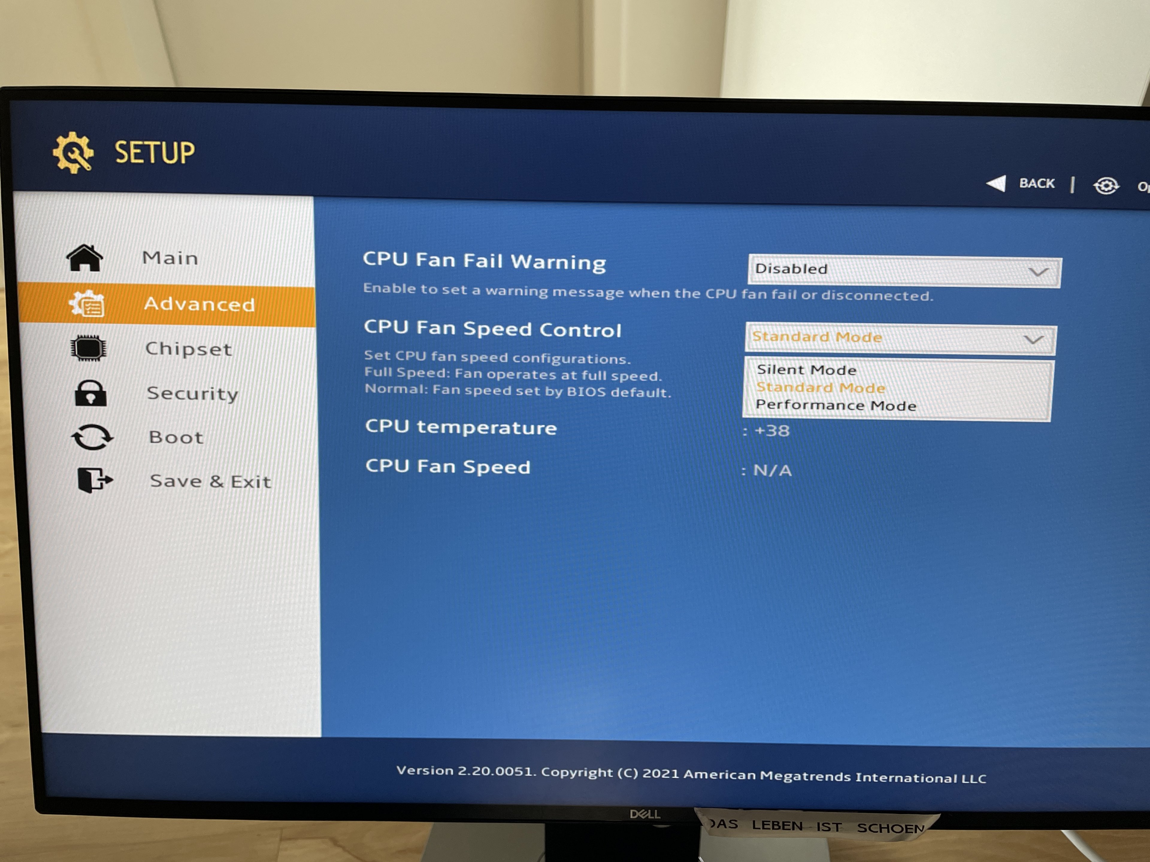

Mein BIOS ist bereits F5, wo finde ich die Option "Silent Mode, Standard Mode, Performance Mode"?
Hi,
@ABCD: die Einstellung findest Du unter Advanced > Hardware Statús:

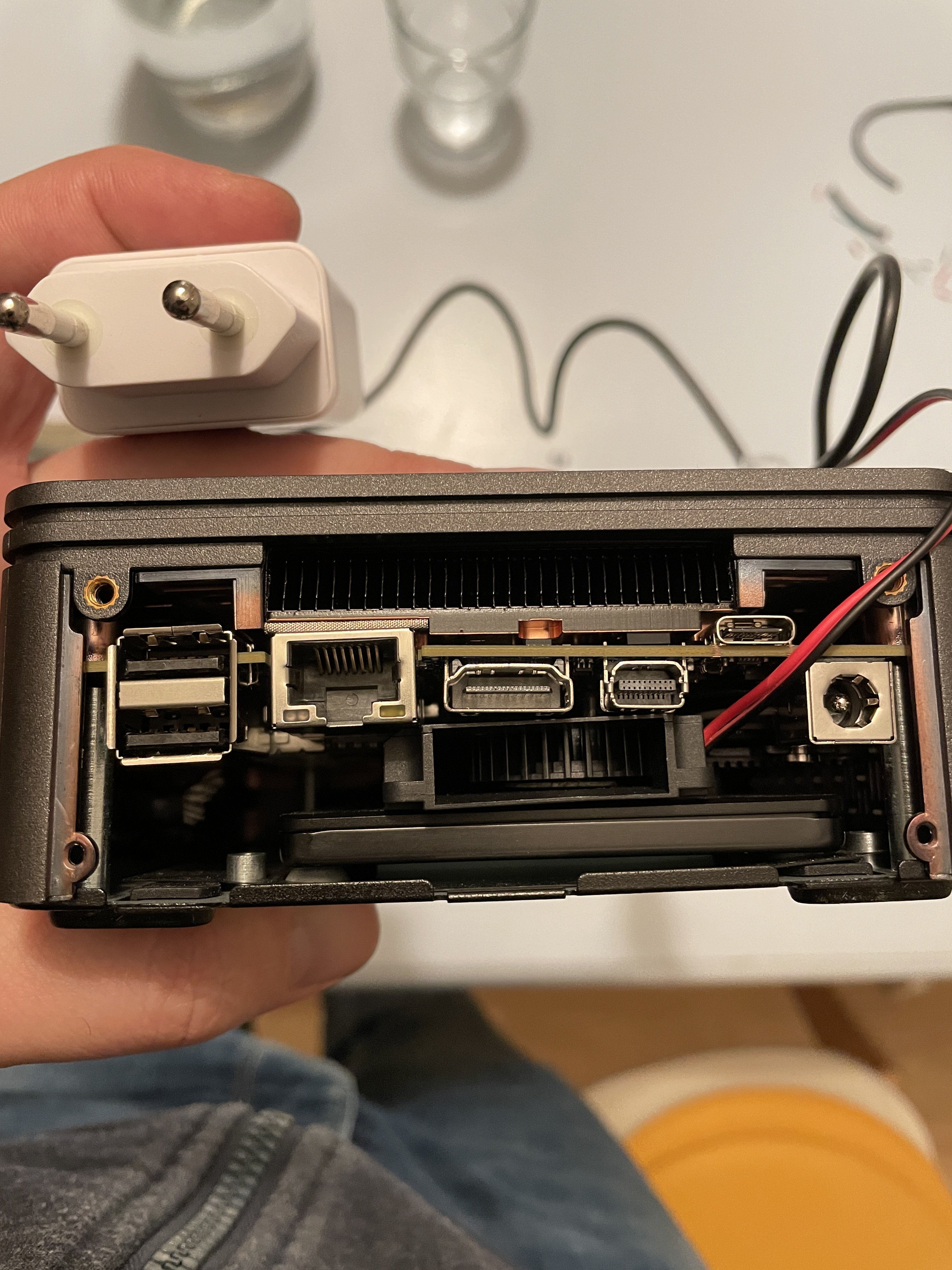

Ich habe eine kleine Odysee hinter mir. Zunächst habe ich erfolgreich auch einen kleinen Radiallüfter eingebaut. Yeah! War ein bisschen Fummellei, hat aber die lauten Lüfterspitzen wegenommen und für ein kleines, kontinuierliches Surren gesorgt ... sah zunächst dann so aus wie im folgenden Bild, das war aber halbgeil. Habe die Stromversorgung zum verproben erst mal extern gelassen, auch das Zuscheniden des Lüfters war Fummellei. Aber wie man unschwer erkennen kann, wird die Platine ein wenig verbogen, wenn man den Lüfter nicht exakt reinbekommt ...
und dann habe ich den Beitrag von @dheits gesehen und BÄMMM! Das Case direkt gekauft, alles eingebaut und was soll ich sagen: Läuft wie geschmiert. NAtürlich keinerlei Geräusche, Temperatur muss ich mal noch ein wenig monitoren, sieht aber nach 12h echt gut aus. Achtung: Beim initialen Booten muss man die "Fan Control" im BIOS deaktivieren. Die Anleitung hat für mich komplett ausgereicht, hier ein Zwischenstand beim Zusammenbau.

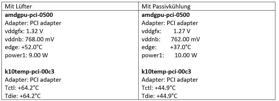

Für den interessierten Leser hier der Vergleich meiner Proxmox Instanz im "Leerlauf" (in der Shell: "watch -n 1 sensors", lm-sensors muss installiert ein):
Je länger ich das so beobachte: die NVME wird mEn wärmer als im setup zuvor. Hat sich bei 71Grad eingependelt. Wie ist das bei Dir, @dheits ? Kann das deinem Screenshot nicht zweifelsfrei entnehmen.
Habe den Kühler und das Thermalpad nochmal gecheckt. Müsste eigentlich korrekt sein. Trotzdem ist das echt ziemlich heiss.

Habe jetzt auch das Akasa Gehäuse und bin begeistert. Habe noch die Antennen dazu bestellt für Wifi und BT.
Eine Frage noch: Was macht es für einen Unterschied im Bios zwischen Standard und Performance Mode? Habe es aktuell auf Performance, ich vermute, dass würde nur die Lüftergeschwindigkeit auf dauerhaft max setzen. Mit dem Akasa gibts kein Lüfter, somit ist es egal oder?
Habe nur einen Unterschied im "silent" Modus festgestellt. TDP wird wohl auf 15 Watt begrenzt. Kann sonst bis 25 Watt boosten. Ich hab es auf Standard belassen. Wenn ich mal nix zu tun habe, teste ich das Mal aus :-)

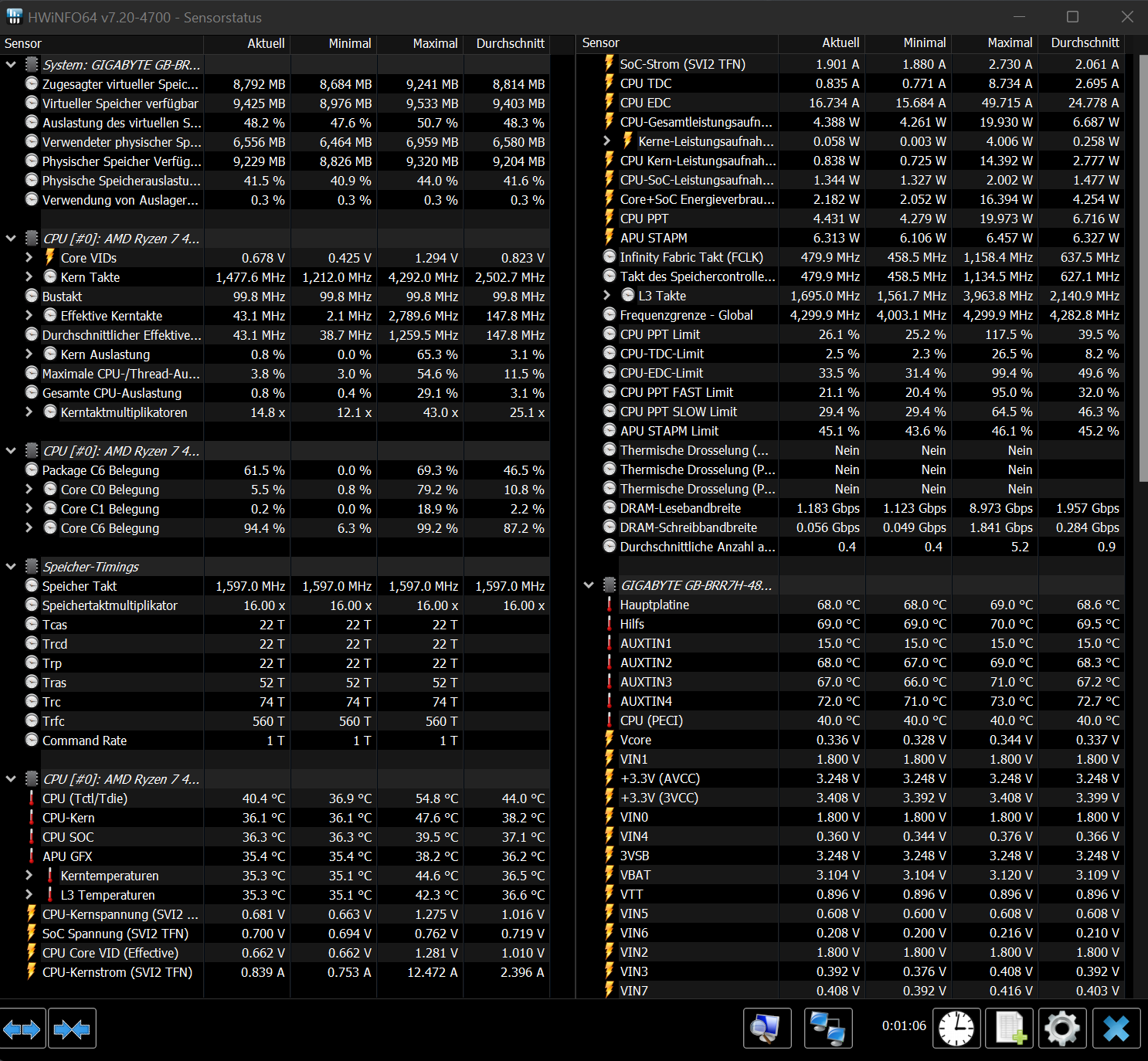

Ich habe dann wirklich mal den oben erwähnten Argus Monitor ausprobiert und mit einer recht steilen Regelungskurve, die bei 70°C anfängt den Lüfter hochzuregeln, bin ich erst mal zu Frieden. Über die Warnung, dass man die sichere Zone verlässt und schlimme Sachen passieren können, wenn man die BIOS-Steuerung ausschaltet, musste ich nicht lange nachdenken. Dafür war der Leidensdruck zu groß.
