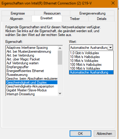

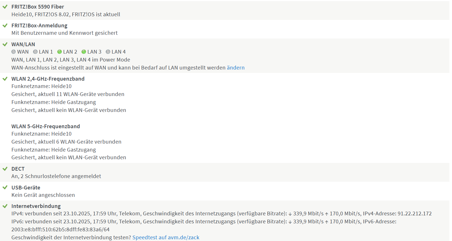

Welche GEschw. wird in der Netzwerk Übersicht angezeigt?
Waren alle auf 1Gb/s eingestellt...
Ich hatte ein defekten Switch mal, Stromlos machen und dann waren 1Gbits da, aber der schaltete oft auf 100Mbits. Neuer Switch halt da. Aber solche Verteile stören auch!
Netzwerkkarte geprüft, ob da alles OK ist=
Kannst die neue Labor drauf machen:
https://fritz.com/pages/fritz-labor-frisch-aus-der-entwicklung
Ansonst den PC mit Laptop verbinden mal, Netzwerkkarte zurück setzten.

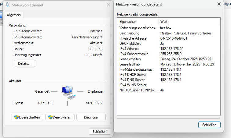

Unten der PC hängt ja an keinem Switch, Router schon mehrmals neu gestartet.
Was genau muss ich bei der Netzwerkkarte prüfen?
Hab mal ein Screenshot gemacht:

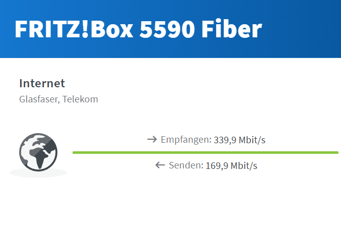

Sonst noch jemand irgendwelche Ideen? Kontakt zu AVM aufnehmen und von denen mal schauen lassen? Die Diagnose der Box zeigt aber auch keine Fehler. Und wie gesagt, dass der Upload gleich Download ist beruhigt mich auch nicht, ganz im Gegenteil.
Also du hast den PC direkt mit einem Kabel ohne Verbinder an der Fritz!Box, mehrfach die Kabel aus und wieder eingesteckt, um die Buchse von Korrosion zu befreien und es wird immer noch Fast Ethernet ausgehandelt?
Und in der Buchse am PC sehen alle acht Kontaktflächen einwandfrei aus?
Der unterschiedliche Wert für Up- und Download muss dich nicht beunruhigen.
