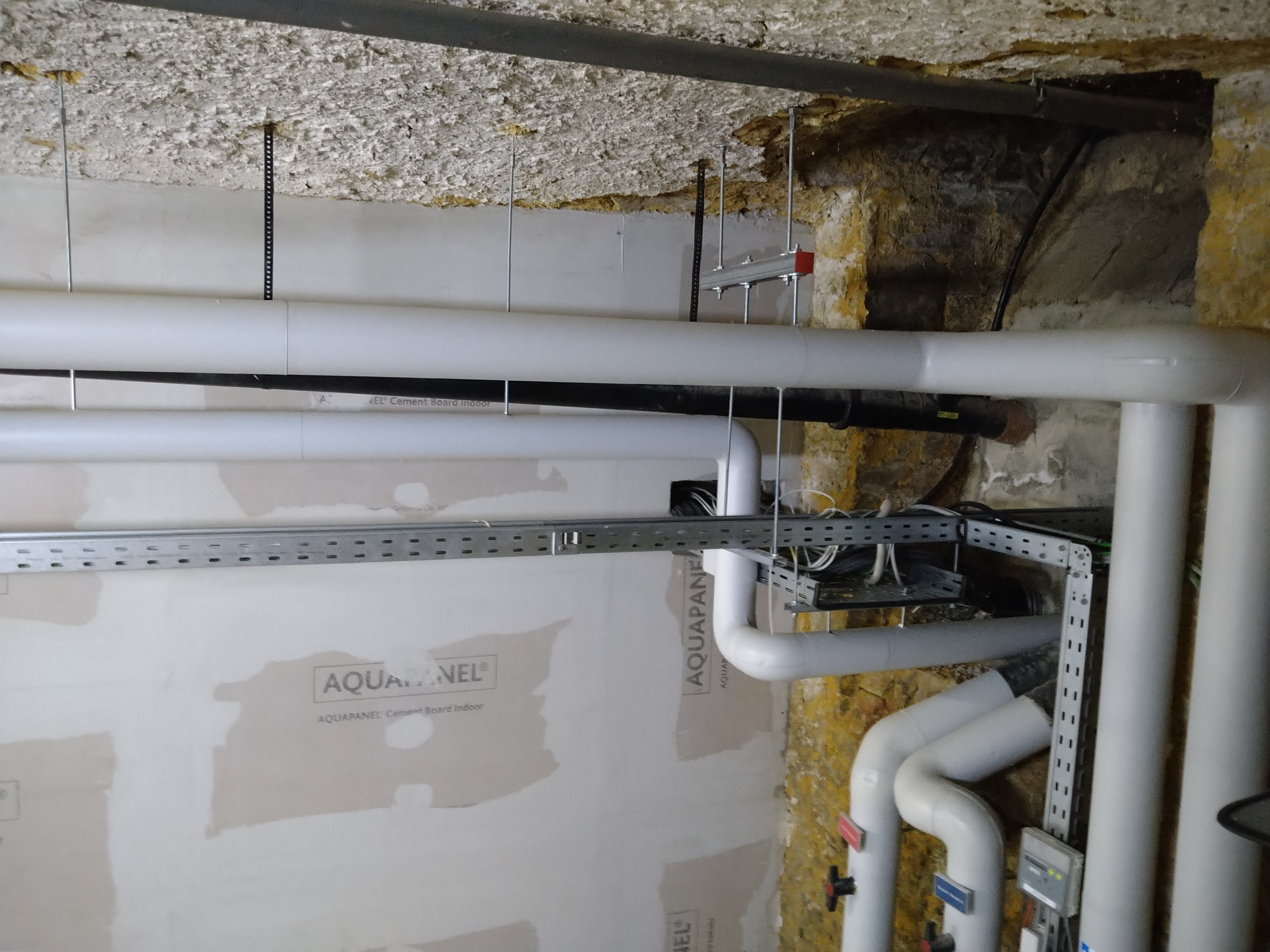

Klar. Ist und bleibt alles eine improvisierte Angelegenheit. Quasi eine Dauerbaustelle seit Jahren.
Das Brett ist da, dann kanns ja losgehen. ^^

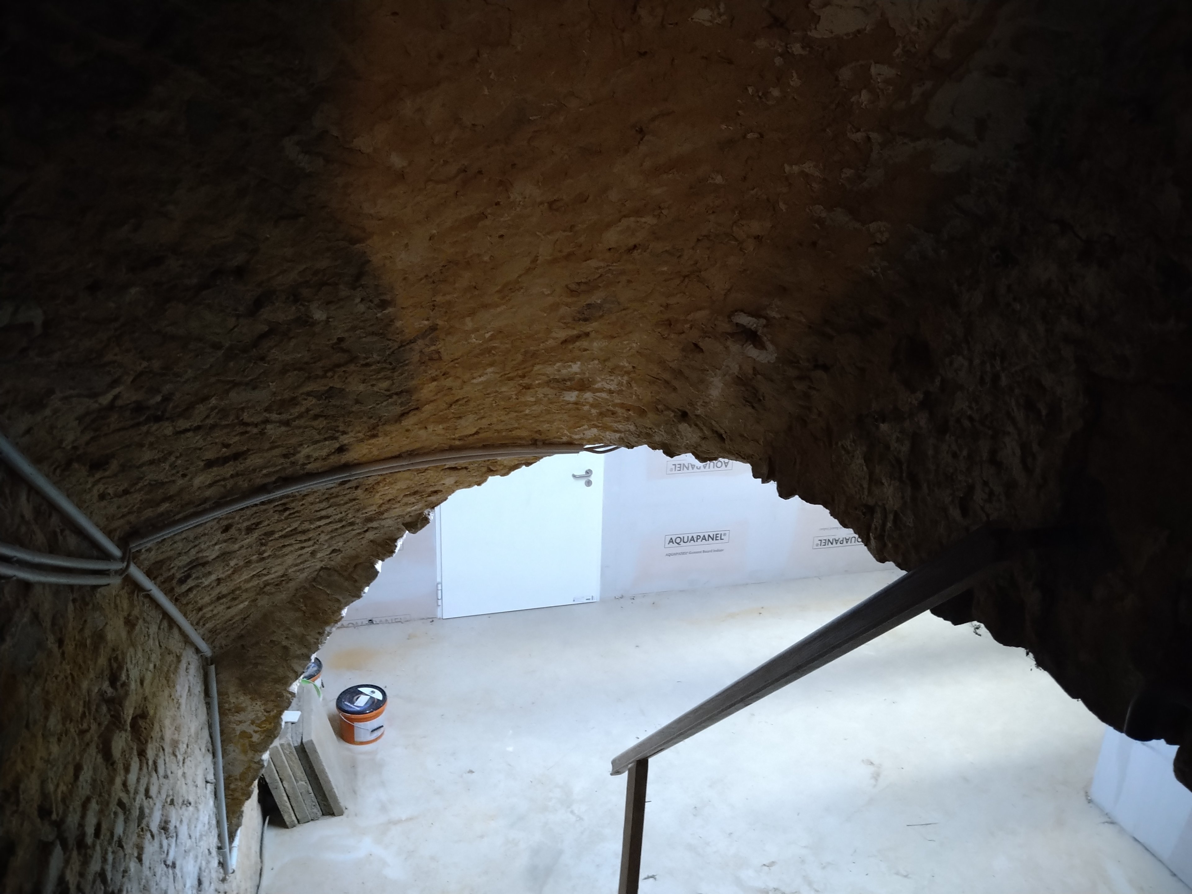

Über den Bogen und irgendwie da in den schmalen Schlitz mit den anderen Kabeln.
Ne Moment, das LAN Kabel raus, und durch das Rohr.

macht man so nicht, nicht so eng
Nur damit das nicht unterging: Der Einwurf drehte sich um die Brandgefahr. Das relevante Stichwort heißt „Potenzialausgleich“.
