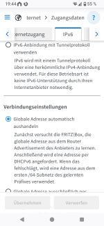

Wie soll bei DG die IPv6 Einstellung in einer Fritzbox eigentlich genau aussehen?
Bei mir sieht das aus, wie im Screenshot.
Was da jemand genaueres?

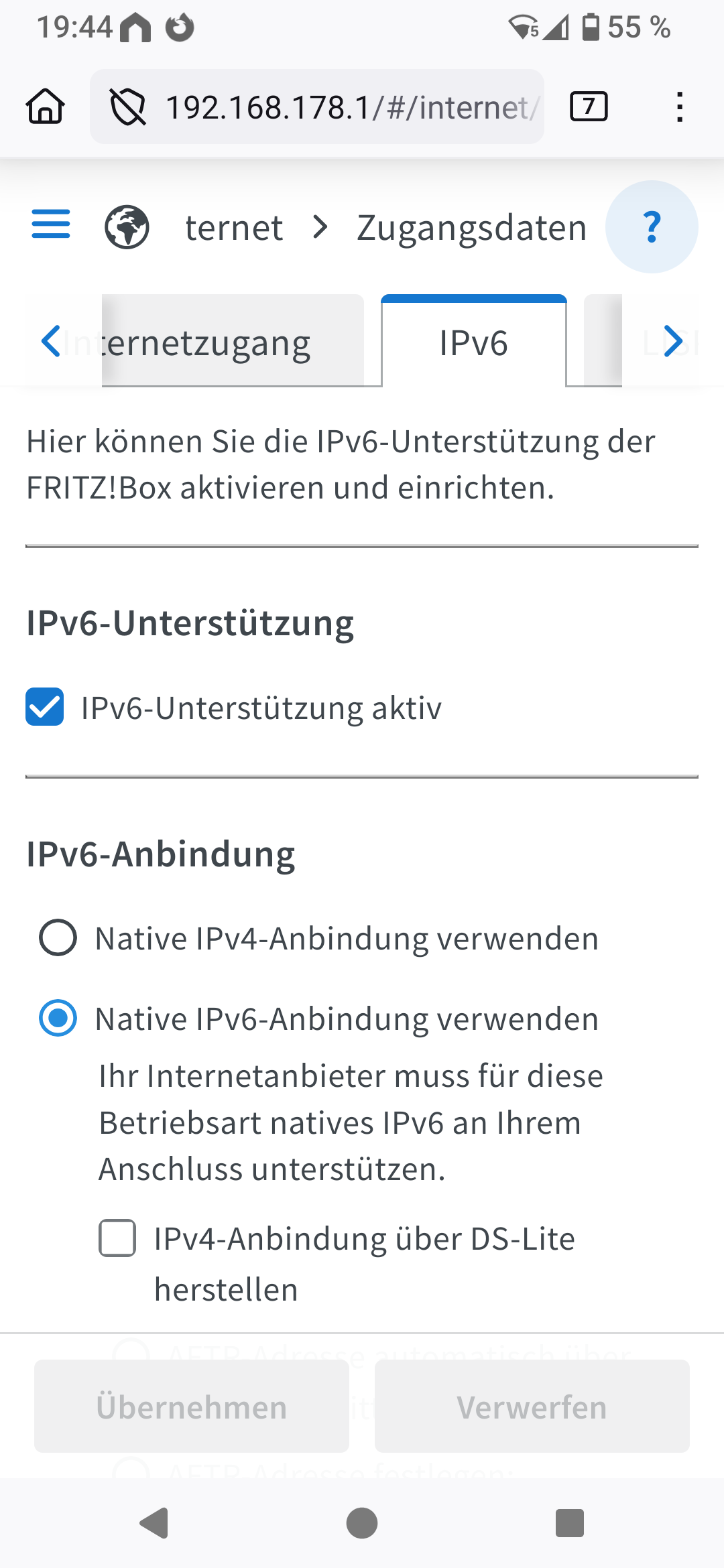

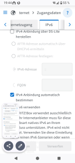

Man bräuchte jemanden mit einer von DG gemieteten FritzBox. Die Einstellung lt. Screenshot ist imho der Default der Fritte, das wird nicht von DG gezogen.

Ich stehe jetzt etwas auf dem Schlauch.
"Man bräuchte jemanden mit einer von DG gemieteten FritzBox. Die Einstellung lt. Screenshot ist imho der Default der Fritte, das wird nicht von DG gezogen."
Wessen Screenshot meinst Du jetzt, Deinen oder meinen, also welcher Screenshot ist Default der Fitte und welcher nicht?

Ich habe meine 5590 Fiber auch selbst gekauft. Die Einstellungen, mit denen sie gestartet ist, waren dieselben wie bei DEINEM Screenshot.
Mich würde jetzt stark interessieren was bei einer DG Miet-Box eingestellt ist.
Denn meine Einstellungen weichen von deinen ab, ich hab zur Zeit null Probleme.
